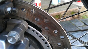

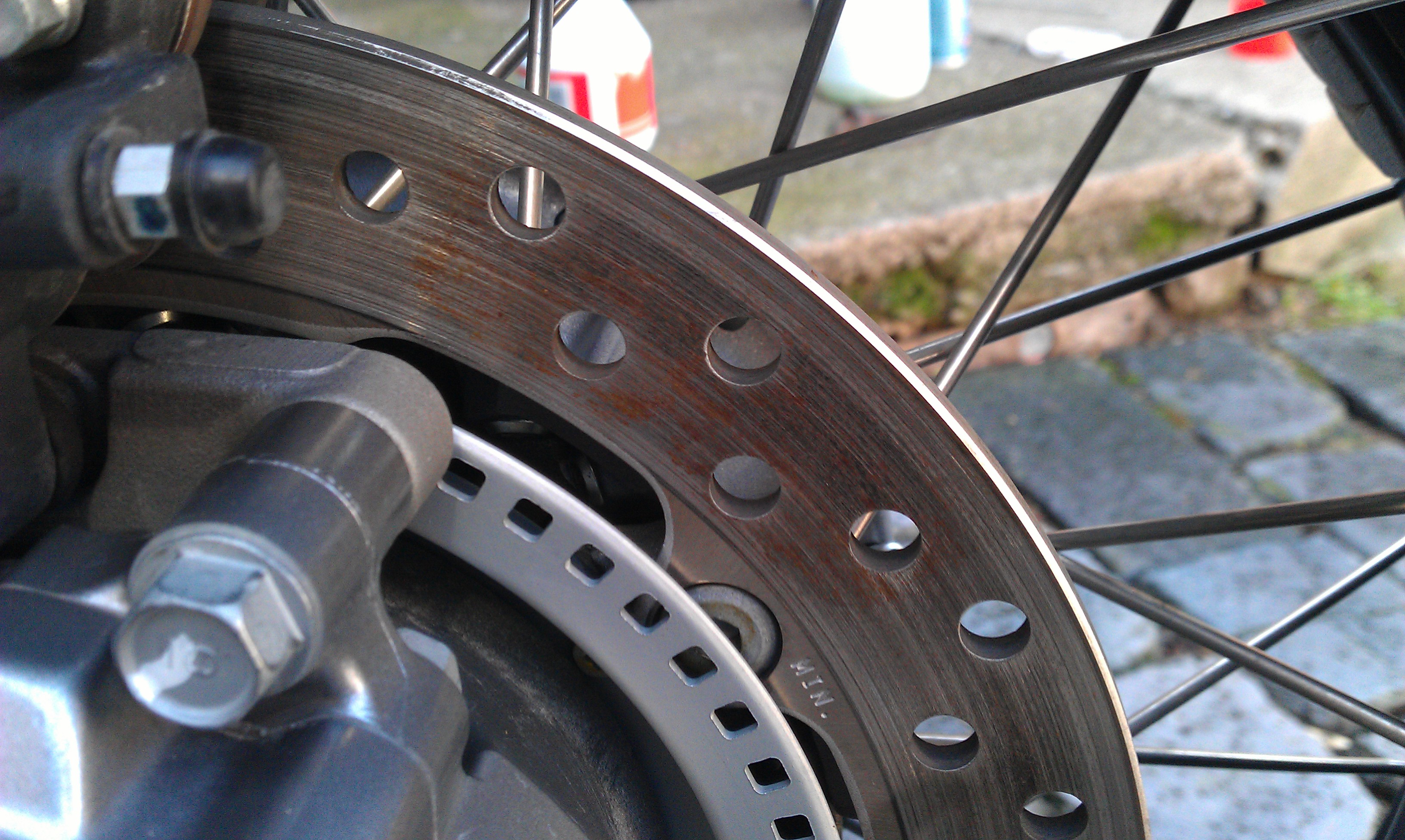

Habe heute meine CT geputzt. War am Sonntag vom Urlaub aus Slowenien zurück gekommen. (bin leider nicht eher dazu gekommen )
Die CT stand die ganze Zeit. Beim Putzen bemerkte ich dann auf der hinteren Bremscheibe Rost!!! Also das kenn ich ja nun überhaupt nicht! Hat einer von euch auch so ein Problem?
Rost an der Bremsscheibe
#2 Denke das ist normal wenn da Wasser drauf kommt und dann nicht bewegt wird. Ist halt ein Stahlteil ohne Beschichtung, wenn da Wasser drauf kommt rostet es. Beim nächsten fahren die Bremse leicht angetippt, dann sollte das wieder weg sein.
Kann man auch sehr gut bei Autos beobachten wenn man z.B. die Felgen putzt, da ist es noch viel heftiger mit dem Rost an den Bremsscheiben.
Kein Grund zur Panik, wie gesagt Bremse kurz betätigen dann ist das wieder weg. -
#6 Schau dir die Stelle genau an -
die passt exakt auf die Bremsbelagfläche.
Du hast den CT mit Feuchtigkeit abgestellt, da die Nässe zwischen Scheibe und Belag nicht wegtrocknen konnte hat sich etwas Rost gebildet.
Diese stammt allerdings nicht von der Scheibe sondern vom Belag (Sintermetall).
Brems mal ordentlich und die Welt ist wieder n Ordnung.
Wie sagt Man?
Das wächst sich raus. -
