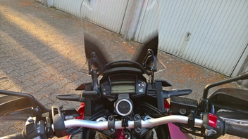

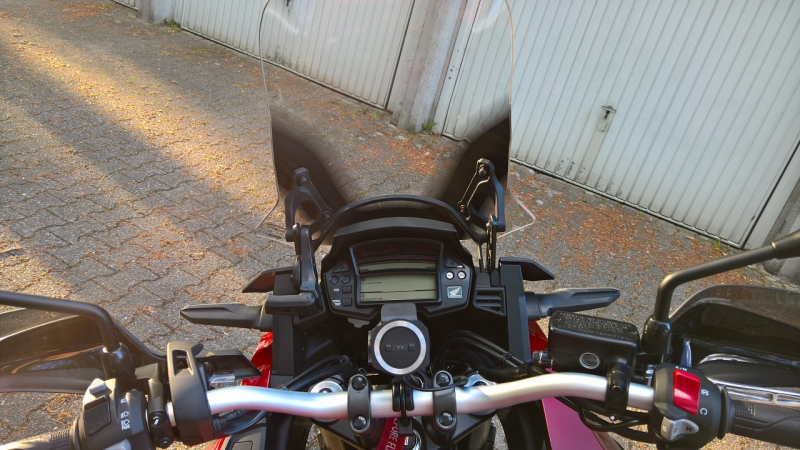

    Mein Navi sitzt mittig auf dem Lenker. Da ich ohne Tankrucksack unterwegs bin, passt es mir da am besten.
    Bei Louis gibt es für den 2016er auch schon eine höhere Tourenscheibe. Aber irgendwie macht die Scheibenmechanik nicht den Eindruck sehr viele Anbauten auszuhalten.
    Bilder
    Bei mir genauso!
