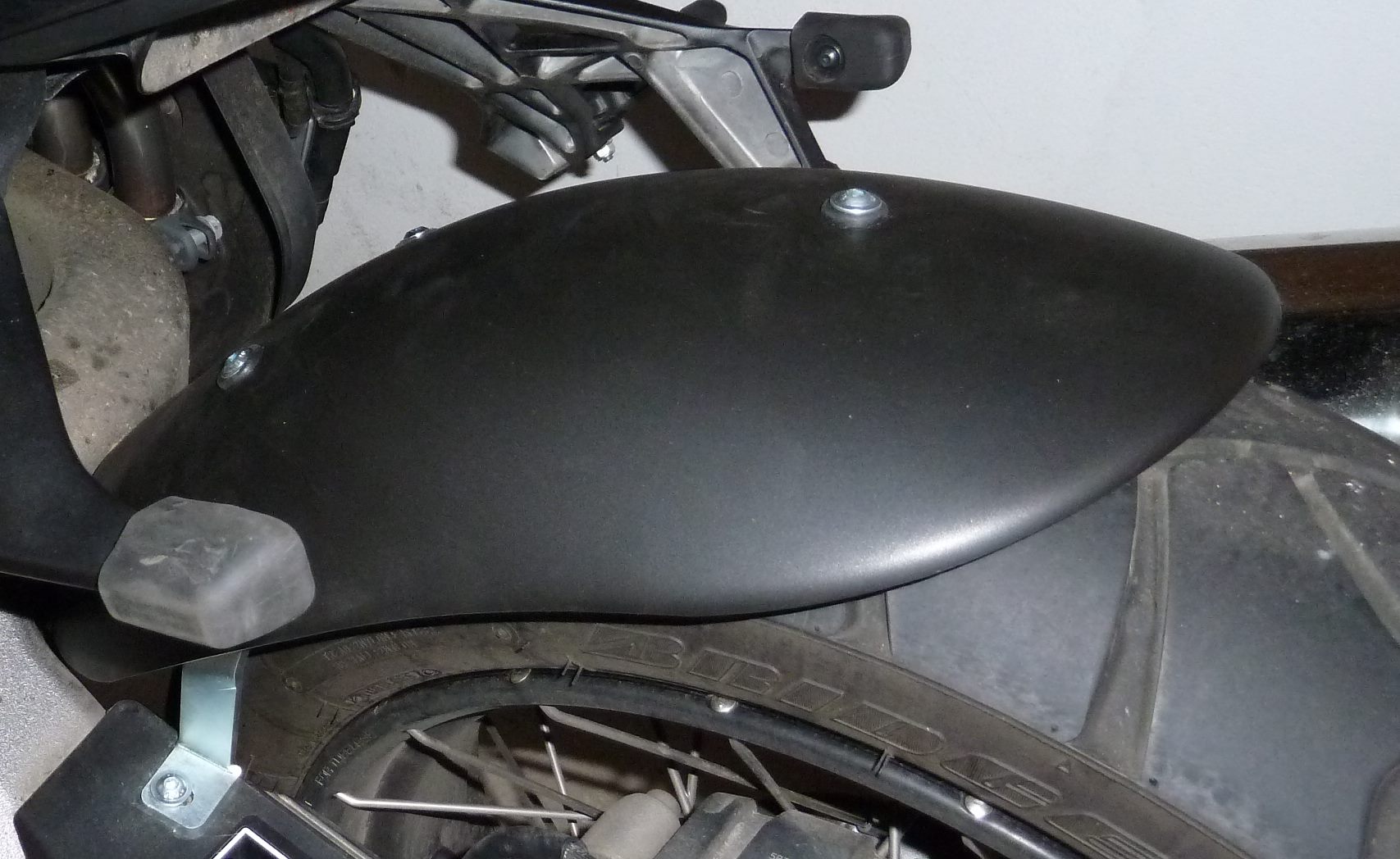

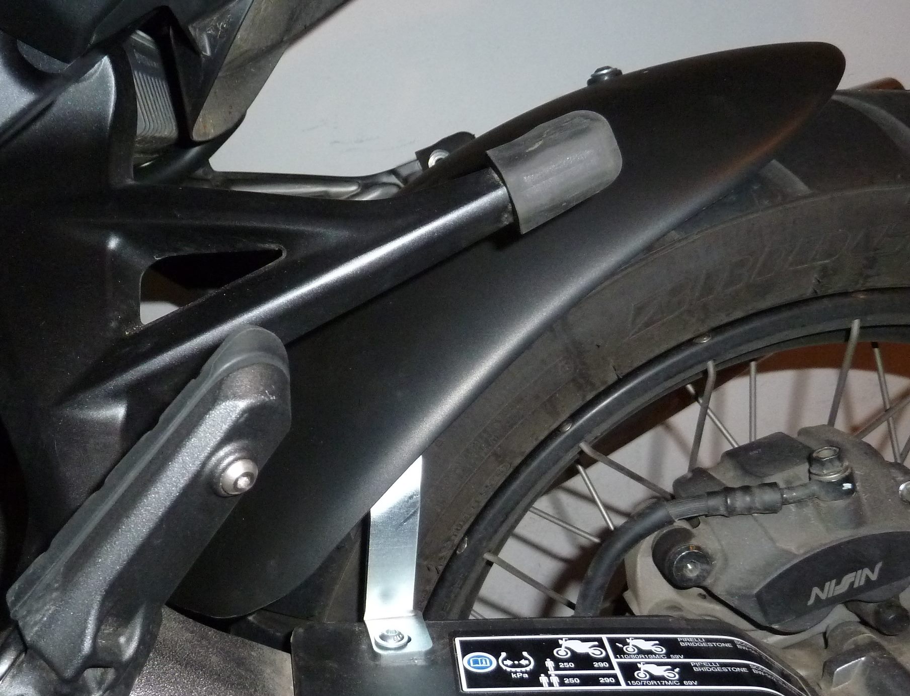

    Also ich hab ebenfalls die Pyramid, aber das Hinterrad habe ich nicht ausgebaut.
    Ist zwar ein wenig fummelig, aber nicht unmöglich. Bei meiner Abdeckung hat
    allerdings das Loch zur Befestigung auf der Schwinge nicht gepasst, musste ein
    neues bohren.
    Wenn ich´s nochmal zu tun hätte, würde ich das Honda-Teil von der VFR1200F
    einbauen, das passt hundertprozentig.
  • #12
    ... passte bei mir 100% (erst mal alle Schrauben locker rein; dann nach um nach handwarm festziehen)
    ... Hinterrad Ausbau nein; dann musst du dich aber "drunterlegen"
    ... Spritzschutz insb. fürs Federbein ok, habe aber noch gesonderte Abdeckung "gebastelt" (s. oben erwähnter Thread)
    ... Qualität gut und Preis hier übers Forum auch Ok.

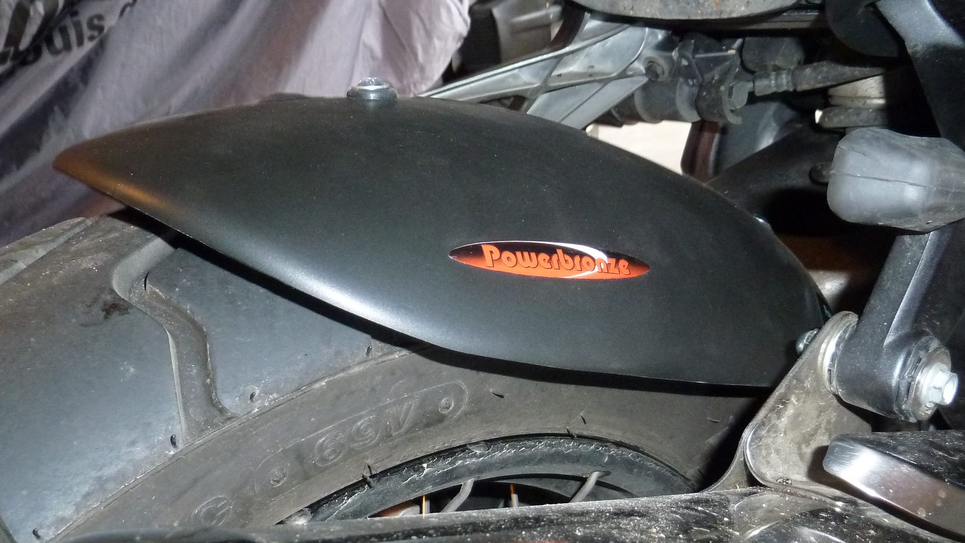

    Unter dem Link findet man für den CT DCT BJ. 2012 - …., einen Hugger der eine ABE hat, gut aussieht und ordentlich verbaut werden kann. Preis 129,90€ plus Versand 6,90€.
    Habe mit dem Hersteller gestern Abend persönlichen Kontakt gehabt und er hat mir schriftlich bestätigt dass der Hugger an meinen CT DCT Bj. 2015 passt.
    Wünsche allen immer Gute Fahrt
    Henning
  • #15
    Hallo Henning
    Ja, den von Powerbronze haben hier auch schon einige verbaut...Machst du nichts falsch mit deiner Wahl
    Gruß Frank
  • #16
    Ein Hallo aus Lippe,
    habe jetzt mit einem Motorradfreund (Yamaha) die Powerbronze Hinterradabdeckung (300-H120-070) am CT verbaut. Es war eine sehr einfache und schnelle Montage. Alle erforderlichen Teile und Schrauben lagen dem Hugger bei. Hinterradausbau war nicht erforderlich. Ein Ratschen-Ringschlüssel M10 war sehr hilfreich. Die Abdeckung wird auf einem Grundgestell mit drei in Gummi gelagerten M6 Schrauben befestigt. Das Grundgestell aus AL ist ordentlich verschweißt und sehr passgenau handgearbeitet. Die Mattschwarze Abdeckung ist sehr stabil ausgeführt. Beide Bauteile zusammen geschraubt, machen einen sehr stabilen und haltbaren Eindruck. Ich denke die Montageposition ist ausreichend gewählt um das Federbein genügend vor Verschmutzung zu schützen.
