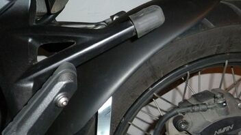

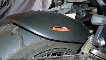

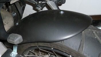

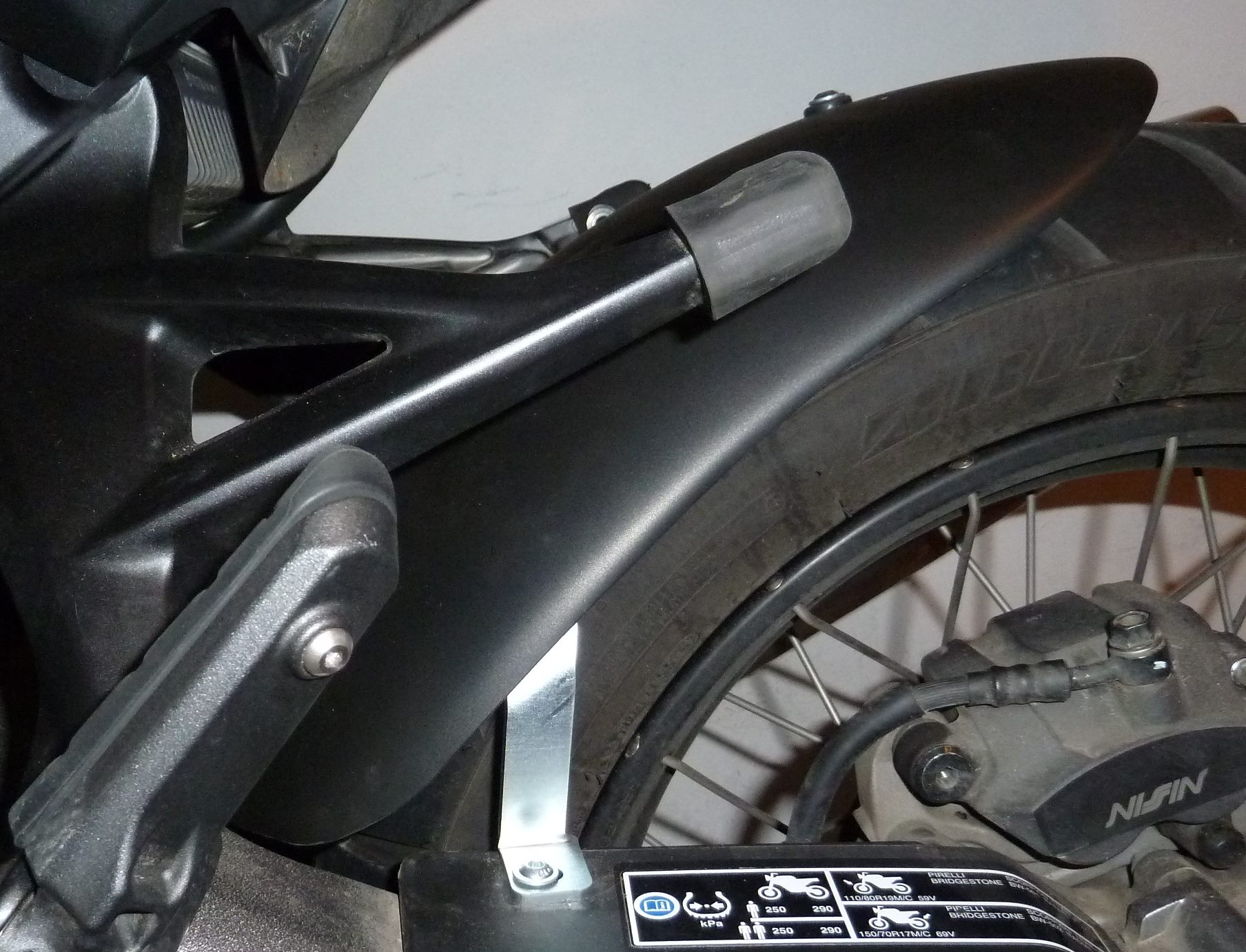

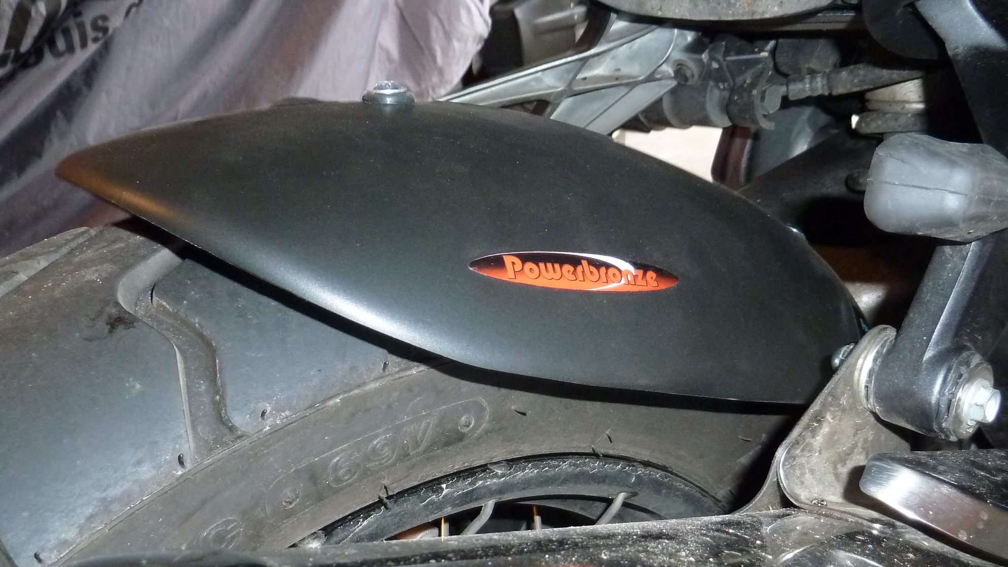

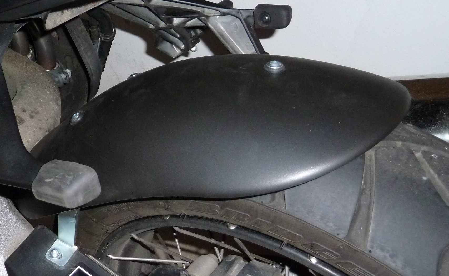

#16 Ein Hallo aus Lippe,
habe jetzt mit einem Motorradfreund (Yamaha) die Powerbronze Hinterradabdeckung (300-H120-070) am CT verbaut. Es war eine sehr einfache und schnelle Montage. Alle erforderlichen Teile und Schrauben lagen dem Hugger bei. Hinterradausbau war nicht erforderlich. Ein Ratschen-Ringschlüssel M10 war sehr hilfreich. Die Abdeckung wird auf einem Grundgestell mit drei in Gummi gelagerten M6 Schrauben befestigt. Das Grundgestell aus AL ist ordentlich verschweißt und sehr passgenau handgearbeitet. Die Mattschwarze Abdeckung ist sehr stabil ausgeführt. Beide Bauteile zusammen geschraubt, machen einen sehr stabilen und haltbaren Eindruck. Ich denke die Montageposition ist ausreichend gewählt um das Federbein genügend vor Verschmutzung zu schützen.
Wünsche Allen immer eine gute und sicher Fahrt,
Henning
