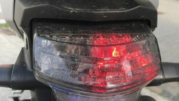

    Hallo geschätzte Crosstourer-Gemeinde,
    gestern Mittag machte mich ein Motorradfahrer darauf aufmerksam, daß an meinem Crosstourer nur die rechte Hälfte meines Rücklichtes brennt.
    Gestern Abend ausgebaut und das Rücklicht mit einem Multitool aufgeschnitten.
    Heute Morgen hat unser Firmenelektriker festgestellt, daß sich ein Kabel von einer Lötstelle gelöst hat. :o
    Neu angelötet, mit Sekundenkleber wieder zusammengeklebt und alles ist in Ordnung.
    Für alle die auch mal hinten Blind oder Halbblind sind:
    Nicht gleich ein neues Rücklicht kaufen (ca.210€ +Einbau) sondern erst mal einem Elektriker geben. :clap:

    Moin, ist das nicht das weiße Zubehör Rücklicht. Das Originale hat rotes Glas. Mein Weißes hab ich zurück geschickt, reklamiert. Da funktionierte nur noch die Kennzeichenleuchte.

    Echt?
    Ich habe auch ein 2013er Modell, da ist es rot.
    Auf Deinem Avatar schaut´s übrigens auch irgendwie rot aus.

    Habe letzte Woche meins vom Händler repariert zurück bekommen. Heute wieder reingefummelt. Jetzt sieht die CT auch von hinten wieder einheitlich und hübsch aus. [emoji3] [emoji3] [emoji869]
