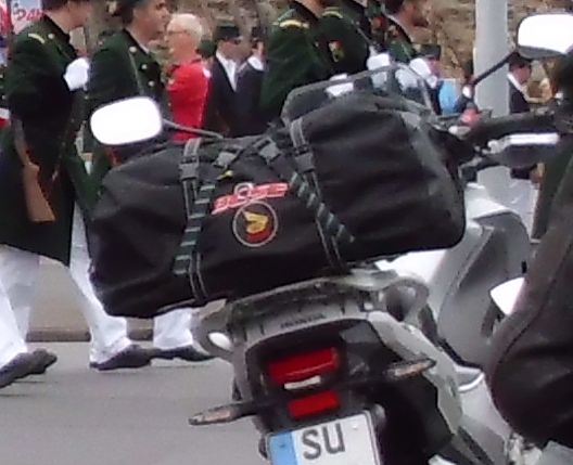

    liebe Foristi, wie robust ist eigentlich die Oberfläche des Gepäckträgers beim CT?
    Hintergrund der Frage: bei meiner vorherigen SC63 hatte ich immer die Gepäckrolle auf der Sitzbank liegen. Nun hat der CT ja den Gepäckträger der sich dafür aufdrängt. [emoji6] Oder rächt sich das durch eine danach abgeschubbelte Oberfläche? Ich meine mal irgendwo gelesen zu haben dass der verbaute Kunststoff nicht durchgefärbt und daher recht empfindlich sein soll. [emoji15] Gibt es diesbezüglich schon Erfahrungswerte?
