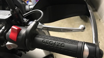

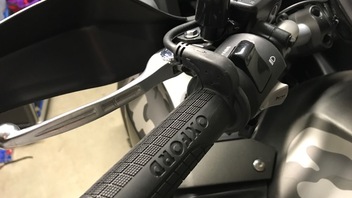

    Moin

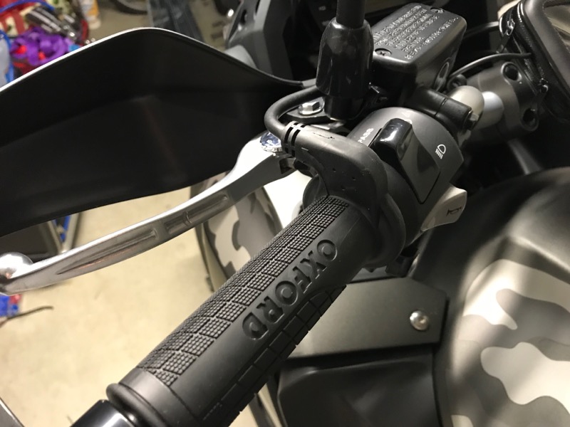

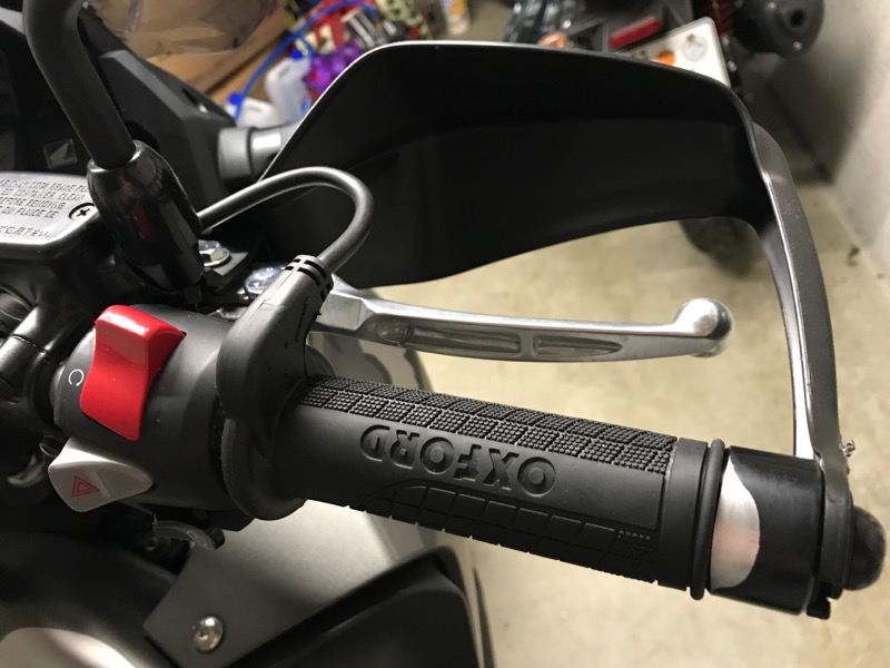

    Habe mal schnell ein paar Fotos gemacht.
    Kabel nach unten würde ich auf der re. Seite nicht empfehlen, da sonst, wenn du bei geöffnetem Gas bremsen musst, das Kabel ev. dem Bremshebel behindert.
    Ich habe den Griff so montiert, daß er bei voll geöffneter Gasstellung das Kabel nach unten weggeht.
    In der geschlossenen Stellung geht das Kabel ungefähr waagerecht nach hinten weg.
    Links geht das Kabel schräg nach unten weg
    Auch wenn die Oxford-Griffe an Dauerplus angeschlossen werden können und sich selbst abschalten, habe ich sie über geschaltetes Plus angeschlossen.
    Gruß Frank
    Hallo Frank,
    danke schon mal für deine Fotos :dance:
    Also Kupplungsseite hab i mir auch so vorgestellt, wie du sie verlegt hast :) Sehr unauffällig....
    Gaßseite hätte ich mir gedacht, das kabel nach oben gehen lassen, dass quasi in Geschlossenstellung der Bremshebel beim bremsen gerade nicht das Kabel berührt und bei Vollgas es dann so ausschaut wie bei dir in Nullstellung, nur daß das Kabel dann obenherum geht.
    Aber wie das dann ausschaut hmmmm......

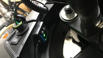

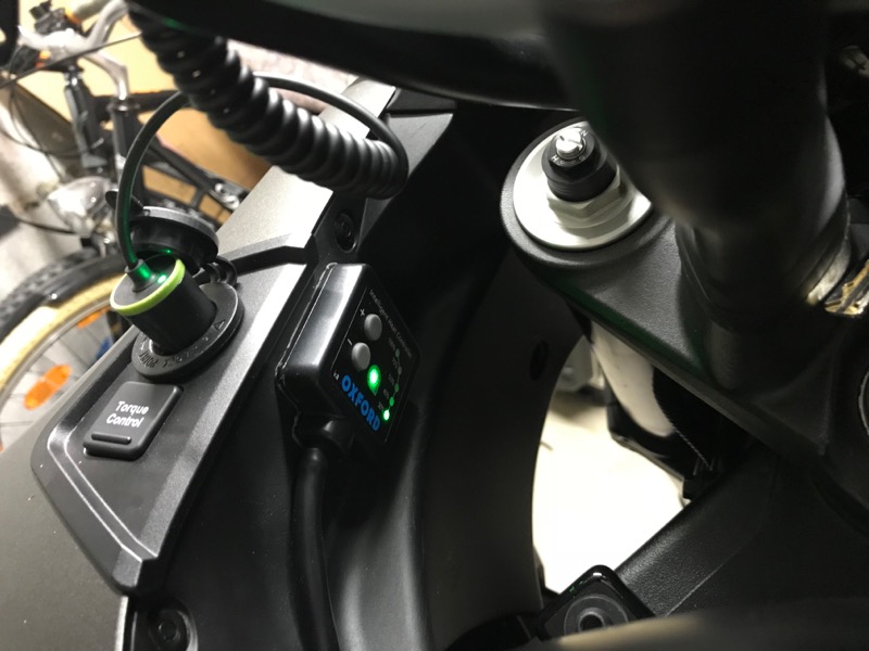

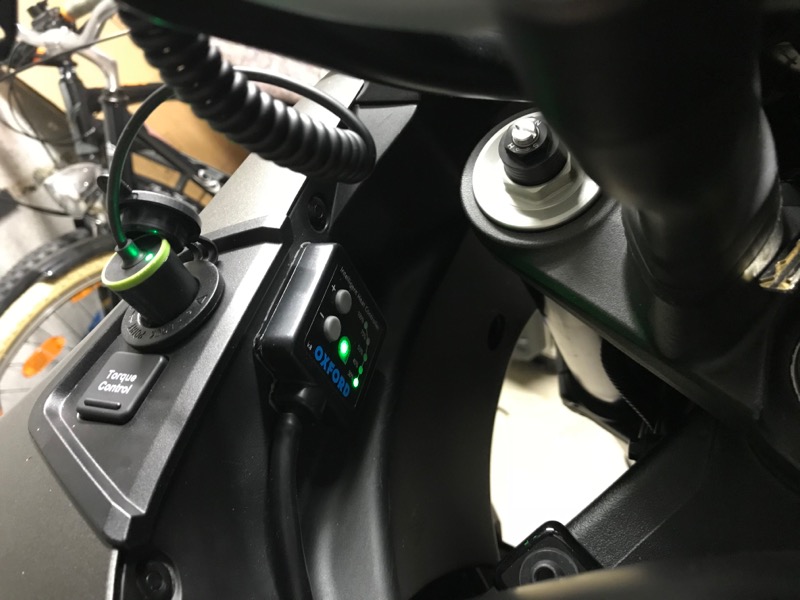

    Es ist vollbracht :dance:
    Habe sie heute eingebaut! Hat natürlich länger als 2 Stunden gedauert, weil ich es wie immer perfekt
    verlegen wollte!
    Beide Seiten auch noch verlängern müssen, dass ich alles in die linke Seitenverkleidung reinlegen konnte.
    Alle Originalstecker, also die wackeligen Tamiya-Stecker entfernt und eingeschrumpft.
    Dann noch eine Nachfahrt gemacht bei 6 Grad zum ausprobieren und was soll ich sagen! DER HAMMER :clap:
    Auf voller Leistung brennt es dir die Bratzen weg :)
    Aber wie schon mehrfach geschrieben, dadurch dass der rechte auf der Gashülse steckt, ist er anscheinend so gut
    isoliert, dass er um einiges wärmer wird als der linke!
    Aber trotzdem. Keine Ahnung, warum ich so lange gewartet habe :whistle: Einfach genial......
    [attachment=2]IMG_4451.JPG[/attachment]
    [attachment=1]IMG_4452.JPG[/attachment]
    [attachment=0]IMG_4453.JPG[/attachment]
    Die Steuereinheit habe ich an der gleichen Stelle befestigt :clap:
    Gruß Frank

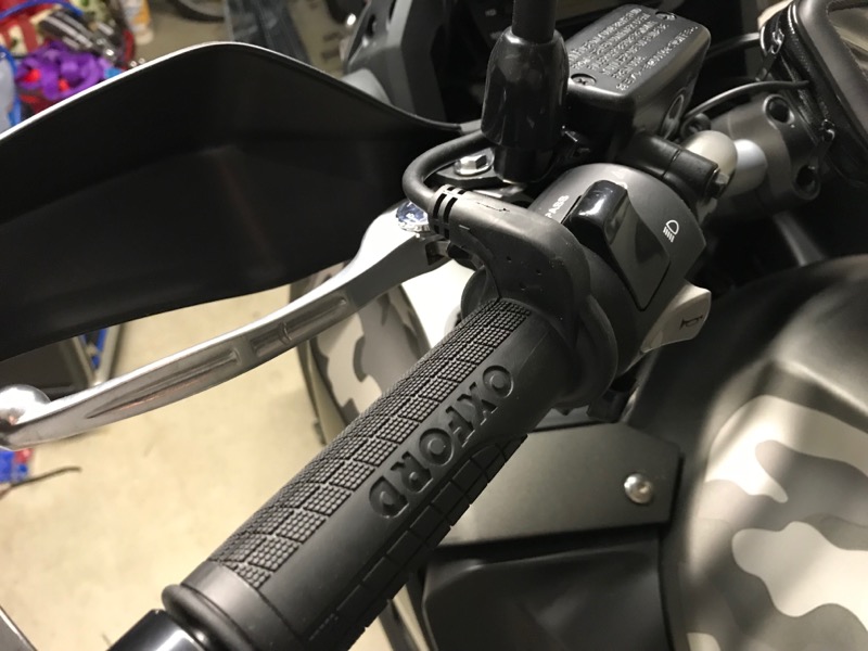

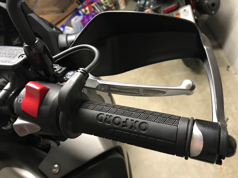

    Hallo Stefan,
    nein Seiten vertauscht geht ja garnicht, weil Gasseite vom Durchmesser ja größer ist :dance:
    Aber mein Problem ist, ich habe sehr große Hände! Wenn ich das Kabel nach unten weggehen
    lassen hätte, würde ich an dem Anschluss die ganze Zeit mit meinem Daumen anstehen, und
    das ist erstens sehr unbequem, und zweitens, würde ich noch weiter nach aussen mit meinen
    Händen rutschen!
    Ich glaube man sieht eh recht gut, dass ich sogar die Lenkerenden abgewetzt
    habe :whistle:
    Die Position ist vielleicht nicht so schön als nach unten, aber ich habe das Kabel genau zwischen
    Daumen und Zeigefingerspalt und das ist für mich auf Dauer die bequemste Lösung.
    Schöne Grüße
    Thomas
