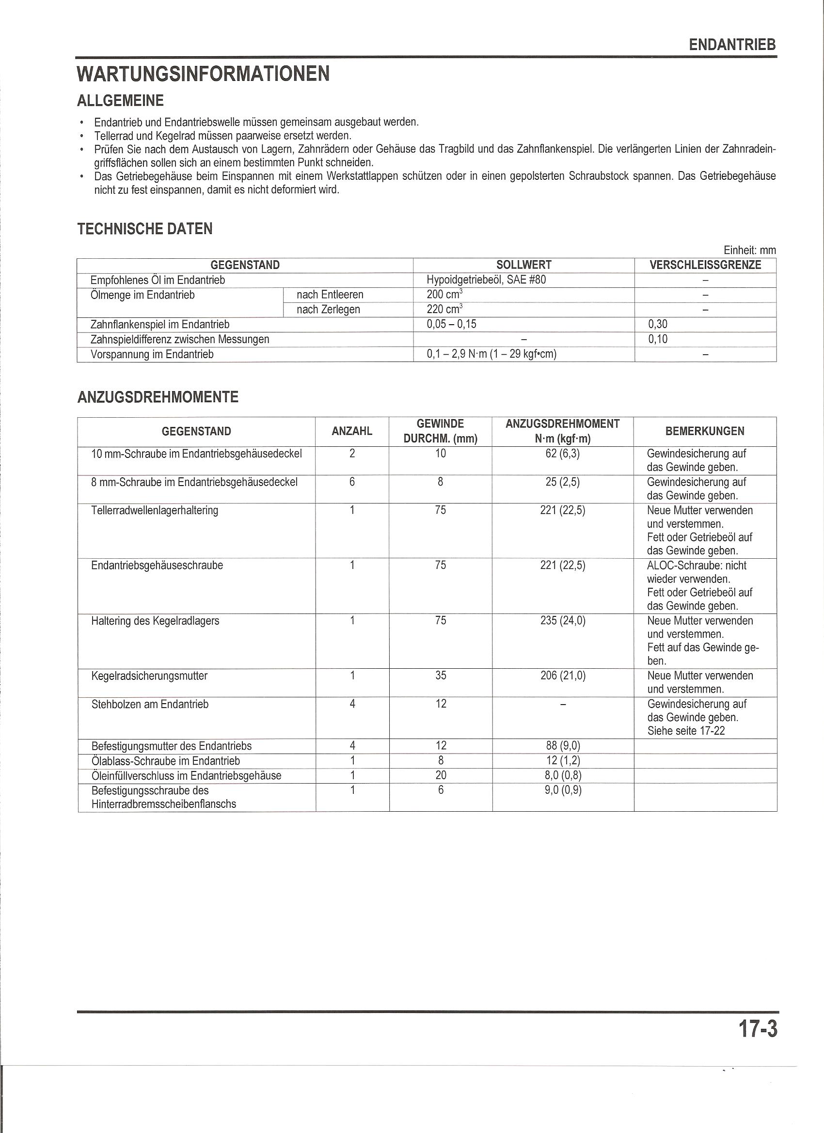

falls das noch jemandem passiert, so wie mir auch, braucht ihr eine solche Schraube (M20x1,5):https://www.ebay.de/itm/Versch…ksid=p2060353.m1438.l2649
und zusätzlich einen Dichtungsring mit den Maßen: 23x17x3 mm (Außen-/Innendurchmesser/Schnurstärke)
da der mit der Schraube mitgeliefert Dichtungsring nicht ausreicht.
Aber Vorsicht beim anziehen. Unbedingt das vorgegebene Drehmoment beachten, da vor der Stahlschraube das Gewinde des Aluminiumgehäuses nachgeben wird. Drum hat Honda wahrscheinlich auch eine Sollbruchstelle an der Schraube vorgesehen, die bei zu festem anziehen abreißt.
