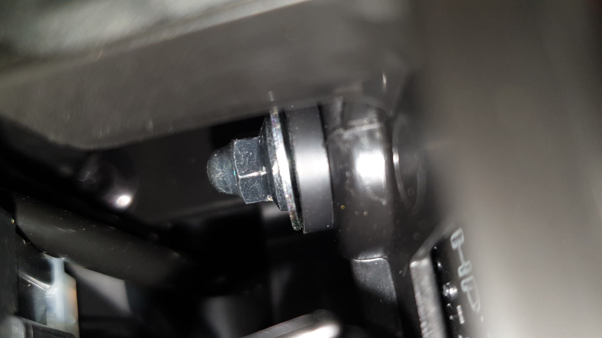

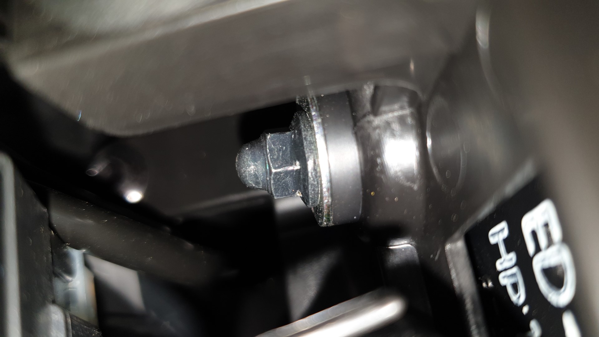

    Heute nach WHB ausgebaut. habe zu der verbauten gummigelagerten Distanzhülse eine Unterlegscheibe eingebaut, da mir das Spiel zu groß schien.
    Ist jetzt immer noch gummigelagert, vermittelt aber nicht mehr den Eindruck, lose zu sein.
    [attachment=1]20190825_181358 (Groß).jpg[/attachment]
    [attachment=0]20190825_181352 (Groß).jpg[/attachment]
