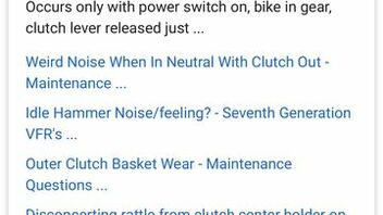

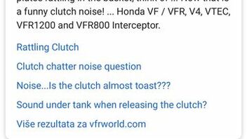

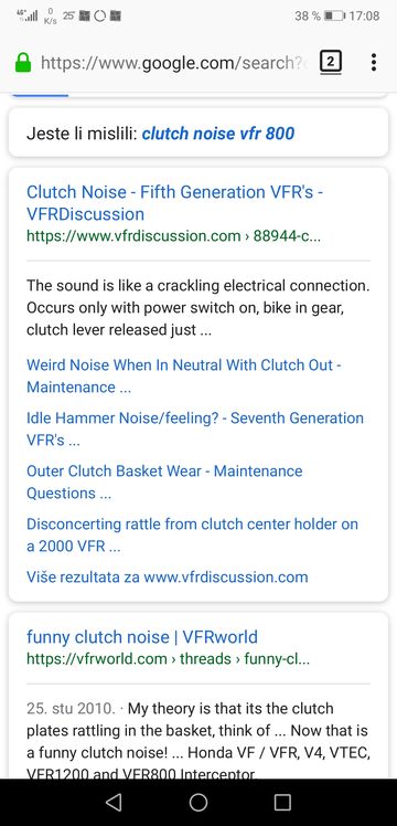

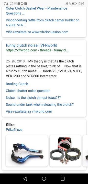

    Ich glaube das 10-40 teilsynthetisch ol besser ist fur so eine Maschine!
    (ist vfr800?)
    Has du iergend wo auf ein anderen Forum, Infos uber gesucht, oder beim Honda service gefragt? Kann sein das die Lamelen Federn Klackern! Wie viel dreezahl has du in leerlauf?
