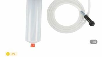

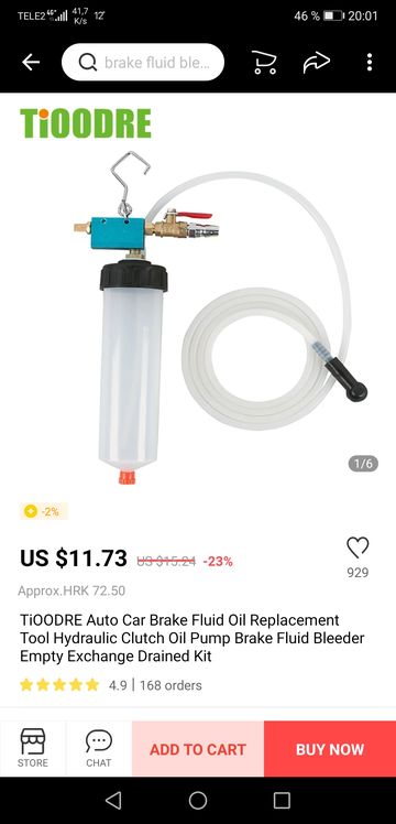

    Ich habe beim AliExpres 15$ Werkzeug gekauftt und es hat sich gelohnt! 1 Stunde arbeit!
    Ich habe ein Video gemacht und ob das jemand helfen kann ist gut!!

    Hmmm Ohne das Werkzeug geht es auch in 30 Minuten in herkömmlicher Weise.....
    Aufpassen wo die austretende Luft hinbläst... da ist z.T. ein Hauch Bremsflüssigkeit dabei - also immer vom Fahrzeug weg zeigen lassen.
    P.S. Solche Unterdruckentlüfter mit Kompressorbetrieb gibt es ab etwa 15€ bei deutschen Anbietern zu kaufen (Produziert aber wahrscheinlich auch in Fernost)
