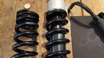

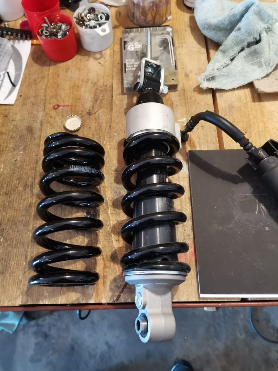

    habe letztes Jahr auch mein Federn ein ausgewechselt.
    Solo war in Ordnung, mit Sozia verbesserungswĂŒrdig.
    Jetzt zu zweit viel besser, solo auch besser.

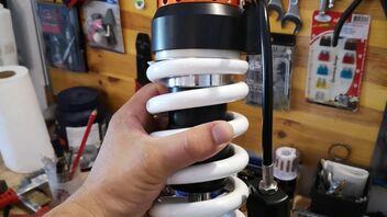

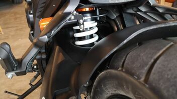

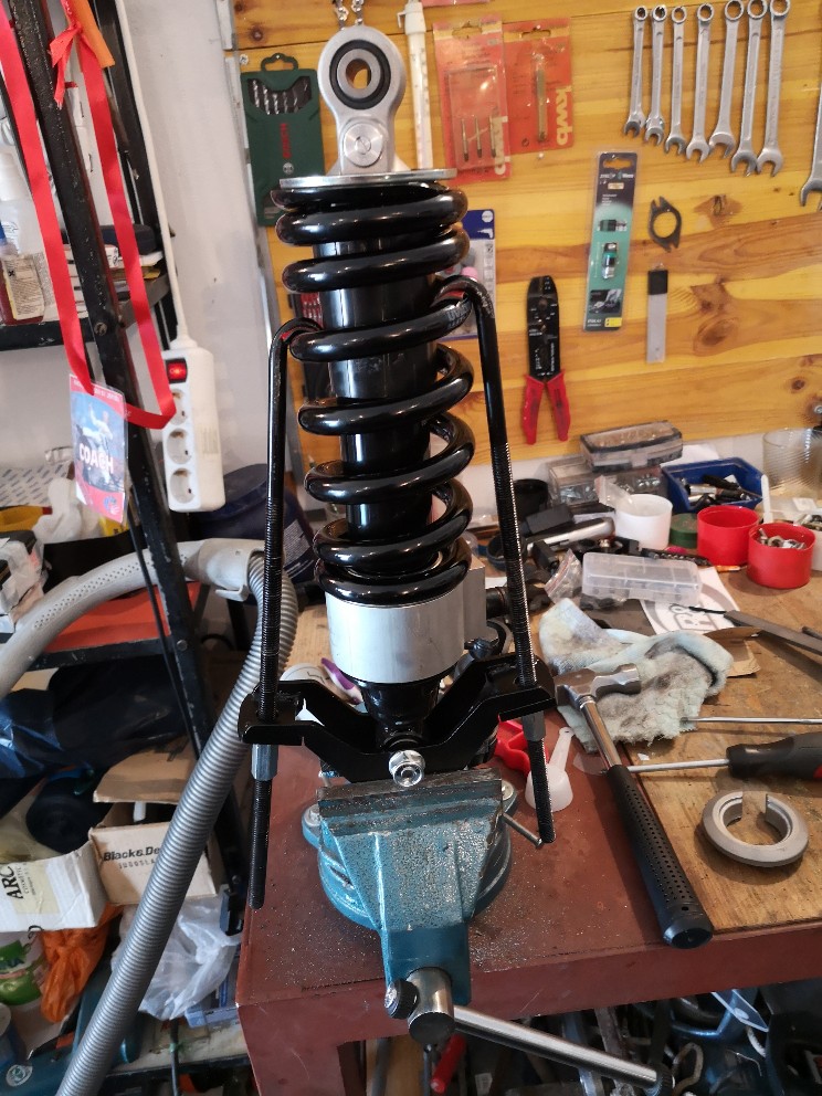

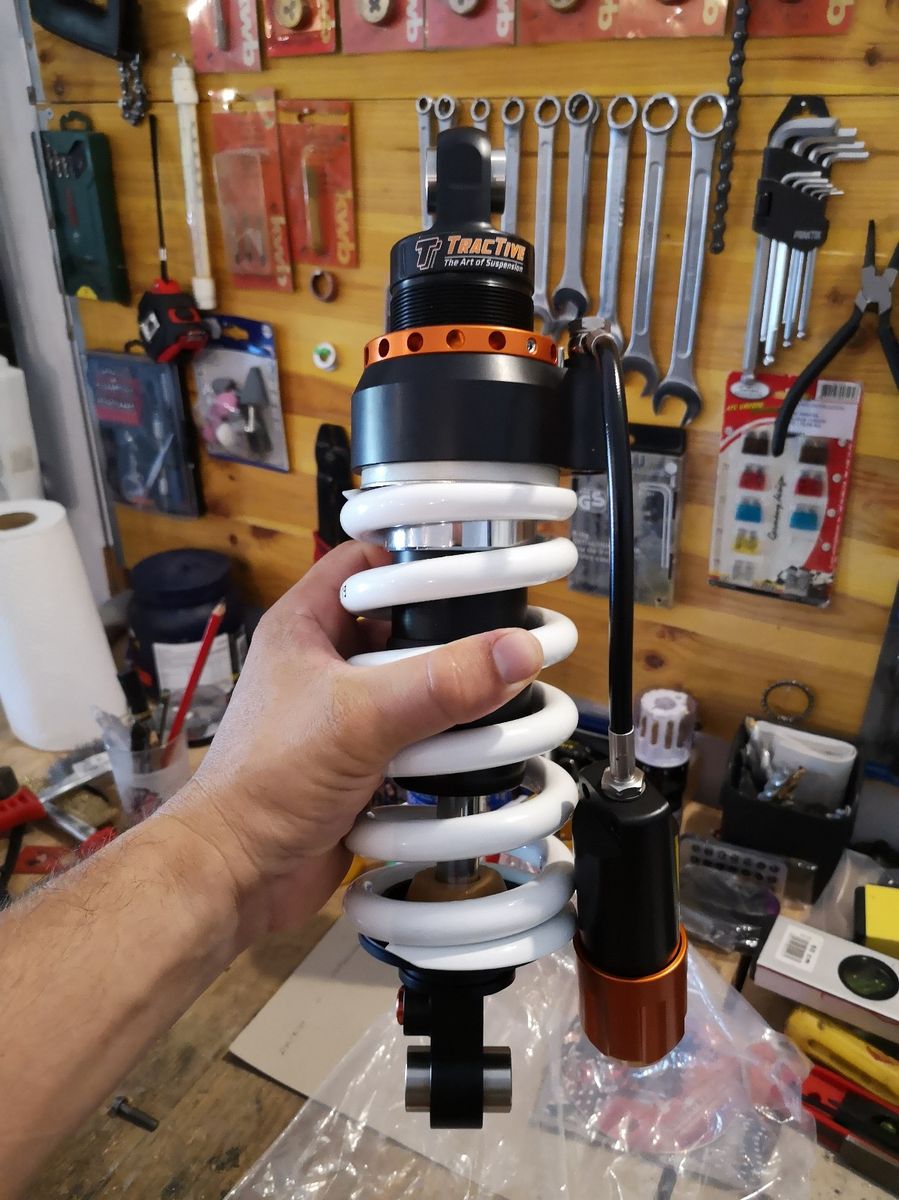

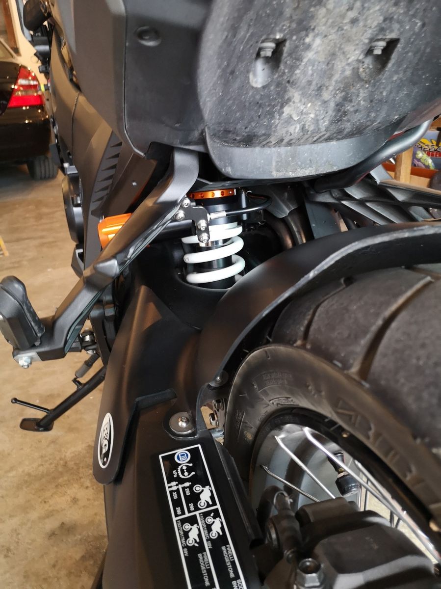

    Ich habe Hyperpro Feder auf orginal Federbein instaliert und es war besser (starker) wie orginal! Spater ich habe das ganze Federbein ausgetausht (Tractive) und jetzt is noch besser!

    Hyperpro sind, starker dann orginal sicher aber jetz Tractive ist fur mein gewicht gemacht und hat viel mehr reserve! Ich habe 1/3 Federn weg mit mir auf demm Bike mit 5klicks von min eingestellt und da sind ca 55klicks bis max!
