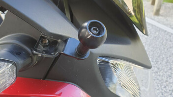

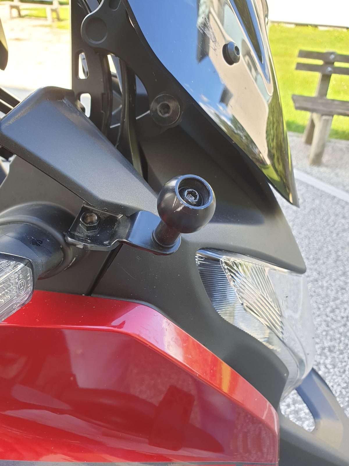

    Werde weiter testen.... vielleicht ergibt sich noch mit den Einstellungen der Hero 9 bzw. an der Montage noch Verbesserungen. Werde weiter berichten.

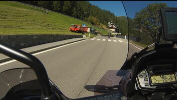

    Ja da hatte ich sie auch mal, geht gar nicht.
    Da der Sturzbügel am Rahmen befestigt ist überträgt der die Vibrationen, daher habe ich mich für den Lenker entschieden.
    Dabei sieht man nicht nur die Fahrbahn sondern auch den Tacho dazu, sieht im Video echt cool aus.
    Ich werde mal einen Ausschnitt machen und hier reinsetzen.

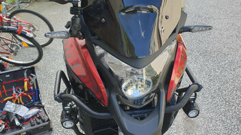

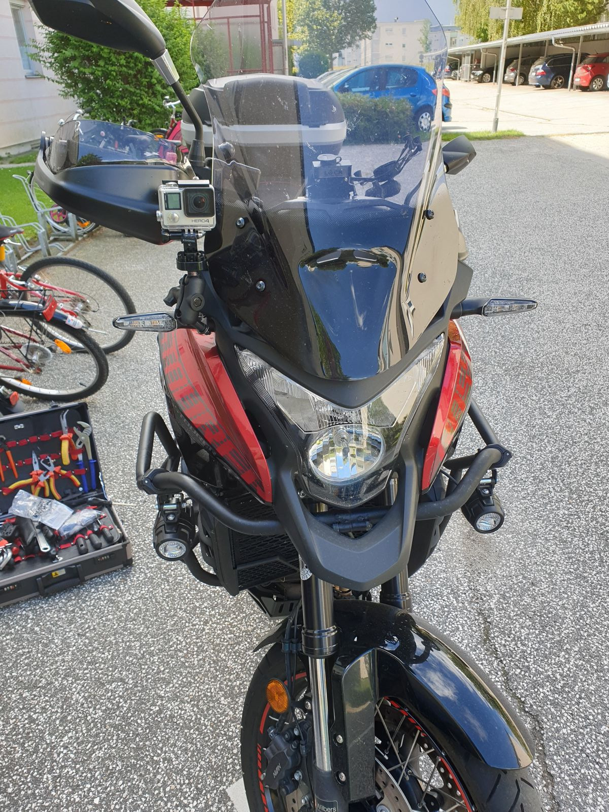

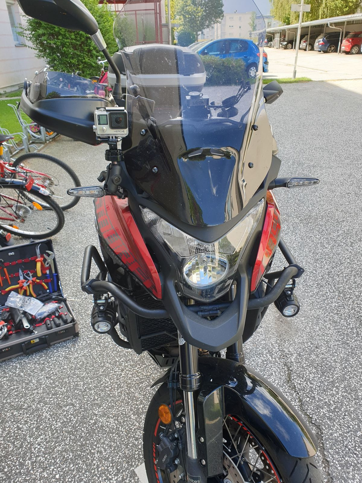

    Habe die Kamera nicht am SturzbĂĽgel befestigt sondern da...... dort weiĂź ich auch aus eigener Erfahrung das es ganz schlecht ist.

    Den Tacho möchte ich nicht unbedingt im Film drauf haben..... deshalb habe bzw. suche ich noch nach einer alternativen Befestigung.
    FĂĽr zeitweise Aufnahmen aus der Position werde ich da auch mal den Halter montieren.
    Danke fĂĽr das Bild.
