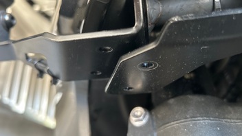

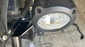

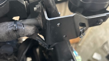

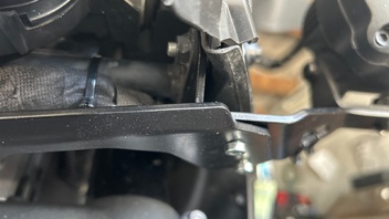

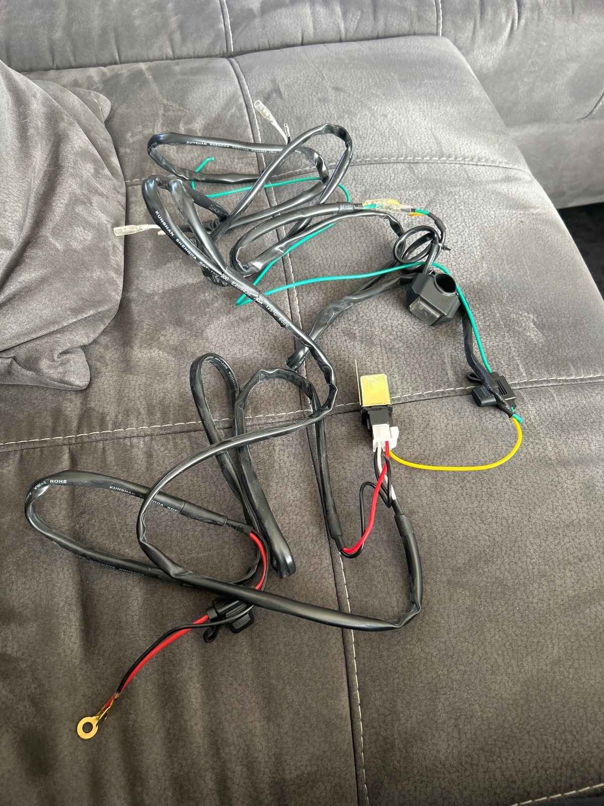

#12 Habe jetzt mal alles reingebastelt inklusive Relais. Jetzt muss ich nur auf den Originalschalter warten.
Bei dem „Set“ sind zwei Halter dabei welche zwischen eine Querstrebe unterhalb des Hauptscheinwerfers und der Seitenverkleidung geschraubt werden. Zusätzlich eine Art Brücke welche offensichtlich die beiden Halter verbinden soll. Hat das jemand von euch so verbaut? Bei mir ist nämlich dieses Brückenblech 5cm zu kurz und ich frage mich ob das zwingend benötigt wird🧐.
Meine Fachwerkstatt hat die Zusatzscheinwerfer direkt und ohne Relais über den originalen Honda-Schalter laufen lassen.
Haben die trotzdem die Zuleitung zur Batterie gelegt, oder auf diesen Verteiler unter der linken Seitenverkleidung?
#13 Habe gerade in einem anderen Thema gelesen dass auf dem Verteilerstecker eine Weiß-grüne Leitung liegt die separat abgesichert ist und Dauerplus führt. Werde ich morgen mal messen und wenn das so ist, wird die als Zuleitung für die Scheinwerfer verwendet. „Meter Backup“ soll sie heißen und ist mit 10A abgesichert.
#14 Haben die trotzdem die Zuleitung zur Batterie gelegt, oder auf diesen Verteiler unter der linken Seitenverkleidung?
Es hängt am Zündungsplus, also nicht direkt an der Batterie. Ich vermute, dass es der Verteiler ist, kann es aber nicht mit Sicherheit sagen.
#15 Zusätzlich eine Art Brücke welche offensichtlich die beiden Halter verbinden soll. Hat das jemand von euch so verbaut? Bei mir ist nämlich dieses Brückenblech 5cm zu kurz und ich frage mich ob das zwingend benötigt wird🧐.
Ich hatte das so verbaut, wie es in der Anbauanleitung von SW-Motech angegeben war,
also einschließlich der Brücke. Für zwingend notwendig würde ich die allerdings nicht
erachten.
Hast du die Dinger direkt bei Motech gekauft und bist du nach Anbauanleitung vorge-
gangen? Also bei mir hat das Set auf den Millimeter genau gepasst.
#16 Ich hatte das so verbaut, wie es in der Anbauanleitung von SW-Motech angegeben war,
erachten.
Moin,
ich habe keine Anbauanleitung. Das Set habe ich bei Kleinanzeigen gekauft und war angeblich an einer CT verbaut.
#18 ich habe keine Anbauanleitung.
Kannst du bei SW-Motech downloaden
#19 Alles anzeigen
Danke Dir!
Genau so hab ich das interpretiert. Passt jetzt super. Ich hoffen der Schalter kommt die Tage. Dann kann es losgehen🤘🤙
