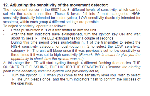

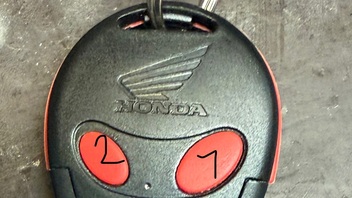

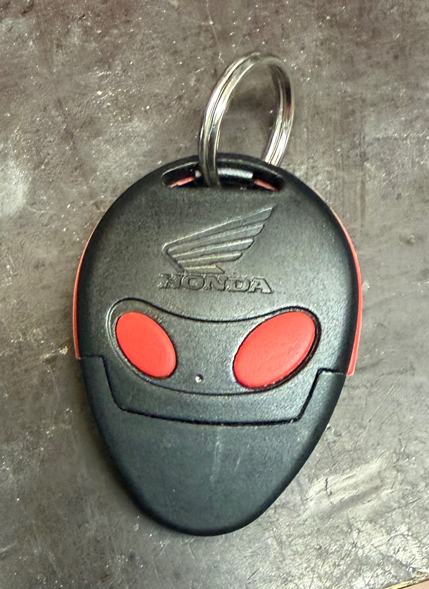

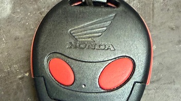

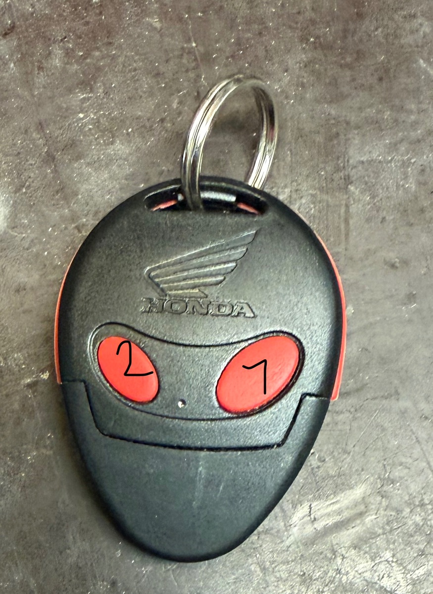

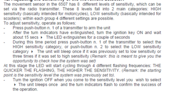

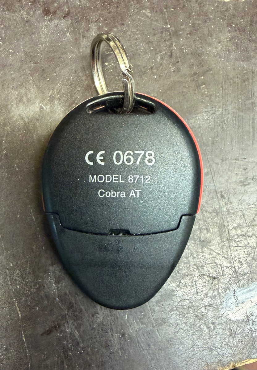

    Ich habe die Original Honda, Alarmanlage des Herstellers Averto an meiner SC 76 verbaut. Die Alarmanlage funktioniert soweit, aber die Empfindlichkeit der Alarmanlage will ich schärfer einstellen. Da bei eingeschalteter Alarmanlage, selbst starkes rütteln, oder aufrichten des Motorrads vom Seitenständer nicht zum auslösen des Alarms führt.

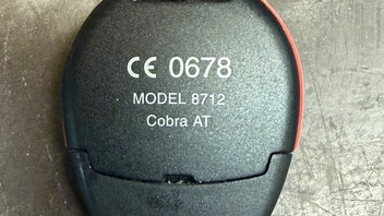

    Ich habe keine Dokumentation, oder Bedienungsanleitung zur Alarmanlage beim Kauf dazu bekommen und die Anleitungen, die ich im Internet dazu finde, funktionieren nicht.
    Kann mir jemand bei der Programmierung helfen, oder mir die Unterlagen für die Programmierung zukommen lassen?
