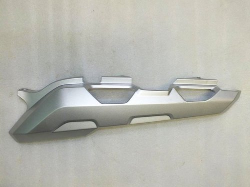

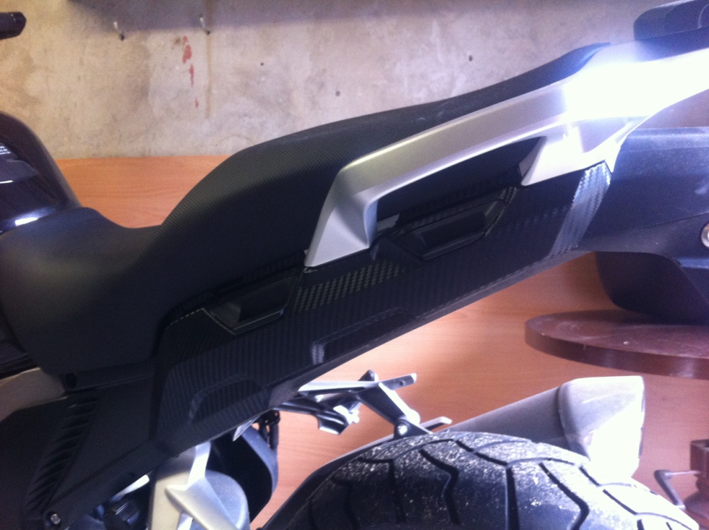

    da es ja wieder kalt wird :roll: , möchte ich am Wochenende die Heckverkleidung links und rechts folieren. Leider habe ich bis dahin kein Zugriff zu meinen Werkstatthandbüchern.
    [attachment=0]heckverkleidung.jpg[/attachment]
    Wie demontiere ich die Heckverkleidung? Ich würde mich über eine kurze, prägnante Anleitung freuen.

    :dance: Die Heckverkleidung habe ich heute nachmittag in meiner Spezialdisziplin "100- Meter Freestyle- Schrauben" erfolgreich demontiert. Sitzbank runter zwei Clipse unten, ein Clips oben, zwei Schrauben und ein wenig Fingerspitzengefühl... :think: Ich hoffe, dass ich mit dem Folieren auch so gut klar komme.
