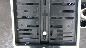

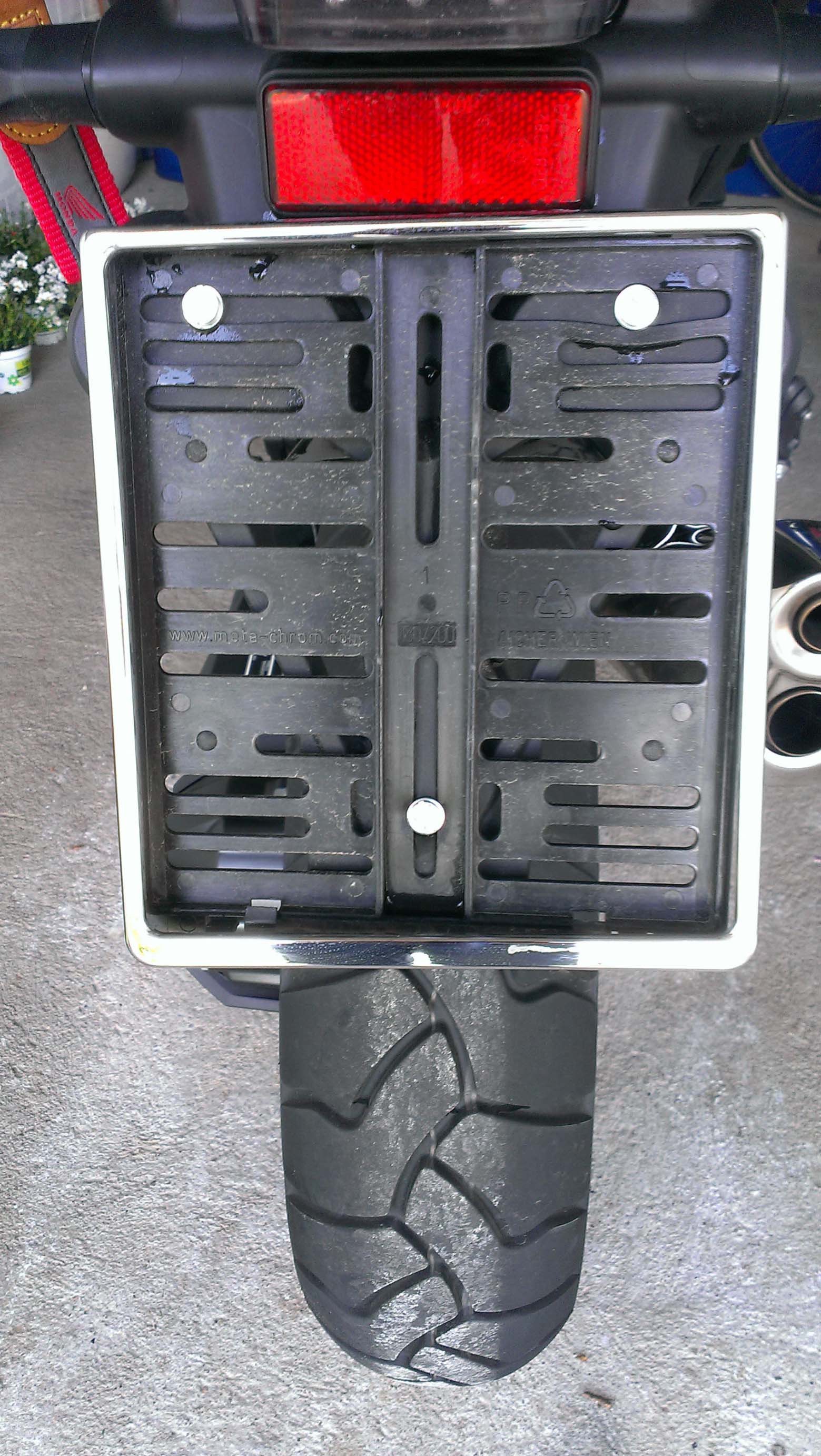

    Hallo zusammen, wollte mal von meiner Erfahrung mit dem Kennzeichenhalter von Meta Chrom berichten.
    Am Samstag bin ich mit meinem Motorrad zu einer Tour aufgebrochen. Nach ca. 180 Km habe ich einen Tankstopp eingelegt. Als ich in den Verkaufsraum der Tankstelle ging, warf ich einen Blick aus dem Fenster und musste mit Entsetzen feststellen, dass kein Kennzeichen mehr an meinem Motorrad war. Auch die Tankstellenbesitzerin wies mich direkt auf den Zustand hin. Sie meinte, dass ich jetzt eigentlich gar nicht mehr weiterfahren dürfte. Ich müsste bei einer Kontrolle Strafe zahlen. Hab mich jetzt mal schlau gemacht, hätte 60 Euro gekostet. (http://www.auto-motor-und-spor…hild-weg-ist-8593611.html) :oops:
    Nicht weiterzufahren, wäre aber oberschlecht gewesen. Weit weg von zu Hause, Hänger organisieren - Wartezeit usw. Also hab ich mich entschlossen es drauf ankommen zu lassen.
    Ich bin dann den kompletten Weg wieder zurück gefahren um das Kennzeichen vielleicht wieder zu finden.
    Bei Kilometer 280 habe ich dann auf einer sehr schlechten Straße mit viel "Vibrationspotential", die bin ich zweimal abgefahren, beim zweiten mal das Kennzeichen wieder gefunden. Allerdings einmal Quer gefaltet. Vermutlich wurde es von mehreren Fahrzeugen überfahren. Ich habe dann versucht das Kennzeichen zu richten, sah total zerknittert aus, die Kanten verformt. Wieder eingeklickt bin ich dann Richtung Heimat, alle 10 Km angehalten und überprüft, ob es noch da ist.
    Ich bin mir sicher, dass das Kennzeichen vorschriftsmäßig montiert war und die Halterungen bzw. Klipps eingerastet waren. Aber auch später habe ich dies nochmals kontrolliert und alles war in Ordnung. Allerdings sind die Klipps meiner Meinung nach nicht lange genug. Anscheinend haben die sich wohl durch Vibrationen nach jetzt 800 Km Fahrt gelöst und das Kennzeichen ist unten durchgerutscht.[attachment=0]Halter_.jpg[/attachment]
    Grundsätzlich gefällt mir der Halter schon gut, da keinerlei Schrauben am Kennzeichen stören, (ich weiß - ist eine Frage der Ästhetik) aber die Gefahr ein Kennzeichen zu verlieren geht gar nicht. Ich nehme an, im Gelände dauert das keine zwei Stunden und das Kennzeichen ist weg.
    Wenn es wirklich weg ist (egal ob verloren oder gestohlen), muss man es direkt der Polizei und der Zulassungsstelle melden. Das Kennzeichen wird dann wohl für ca. 2 Jahre gesperrt. :cry:
    Insgesamt (Neue Papiere, Schild usw.) kostet der Spaß dann alles in Allem ca. 100 €. Da hatte ich also echt Glück.
    Der Lieferant hat gemeint, man sei selbst für die ordnungsgerechte Montage verantwortlich, er erstatte mir aber aus Kulanz den Kaufpreis, wenn ich den Halter auf meine Kosten zurücksenden würde.
    Jetzt sichere ich das Kennzeichen mit einer ganz kleinen Linsenflachkopfschraube an der Halteplatte, die man erst auf den zweiten Blick sieht.
    Also passt auf, dass Euch nicht das gleiche passiert.
    Gruß Shorty
