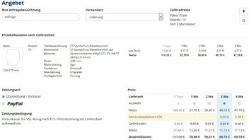

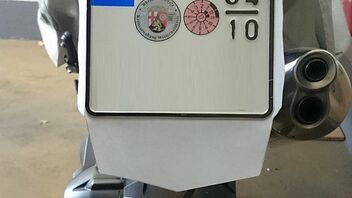

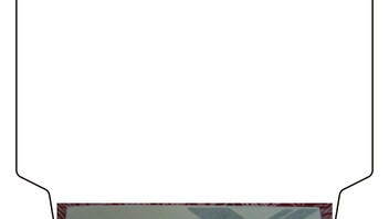

    So - um das Thema abschließen zu können ein paar Infos/ Entscheidungen für den Fall, dass hier genügend Interesse besteht:
    • Logo einlasern wird von den Spezialisten nicht empfohlen (wäre zu unauffällig und der Aufwand steigt erheblich) ==> Produktion ohne Logo und jeder kann selbst entscheiden, ob er einen CT-Aufkleber auf die untere Fläche bringt oder einen Reflektor oder ...
    • Bis jetzt hat kein Betrieb ein Angebot gemacht für eine Komplettlösung (schneiden + Abkanten) ==> Produktion als flaches Blech - kann auch viel einfacher verschickt werden in Luftpolsterumschlag - Abkantungen muss dann jeder Besteller selbst erledigen
    • ich habe meinen Entwurf noch etwas angepasst (aberundete Ecken, usw.) und als Papierausschnitt mal an die CT geklemmt (siehe Fotos), damit man sieht, wie das in etwa aussehen wird
    • bei http://www.laserteile4you.de kann man online einen Entwurf hochladen und direkt kalkulieren lassen - unten mal als Beispiel für 10 Stück in 2 mm Alublech (ob man die Farbe wählen kann, habe ich angefragt - Antwort steht noch aus). Wenn ich von noch etwa 3 Euro Versand als unversicherter Brief ausgehe, landen wir also bei etwa 10 Euro pro Stück.
    Wer unter diesen Voraussetzungen ein Teil haben möchte, äüßert sich bitte hier oder/und schickt mir eine PN

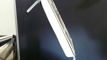

    So, habe den von murek gekauften (doppelt gelieferten) mmoto nun montiert.
    Fotoalbum dazu hier: http://honda-crosstourer.de/fo…ry/album.php?album_id=324
    Passgenauigkeit ist sehr gut - Montage war unproblematisch.
    Den hinteren linken Halter werde ich wohl bei Gelegenheit mal mit einem Lackstift behandeln - sieht farblich doch etwas komisch aus. Von den anderen drei sieht mal ja so gut wie nix - da fällt das nicht auf.
    Frage an die anderen, die schon montiert haben: wie auf meinem Foto mmoto4 zu sehen ist, liegt der Rand vom Deckel auf der Schraube des Bügelhalters vorne rechts auf. Der Deckel ist ja verschraubt mit der seitlichen Abdeckung vom Kühler. Diese wird hinten durch die Auflage etwas vom Motorrad auf Abstand gedrückt und man sieht auf Foto mmoto5, dass dessen hinterster Haltepunkt dadurch etwas absteht, wenn man die rechte Tankverkleidung abgebaut hat.
    Habt ihr bei das einfach gelassen (bei montierter Verkleidung wird das ja zusammengedrückt) oder habt Ihr den Deckel des DCT am Ende einfach etwas "beschnitten"?
