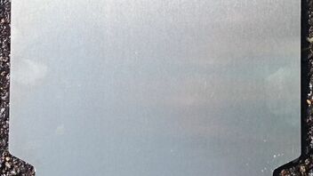

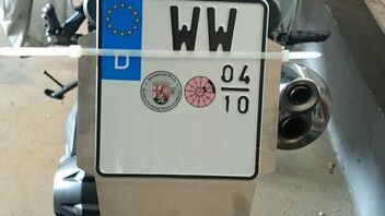

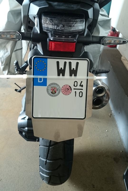

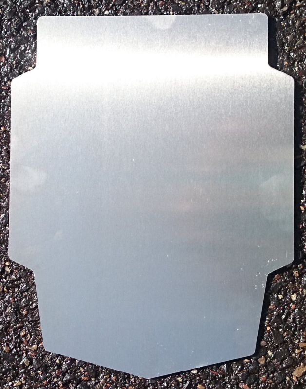

    Hallo Martin,
    nach dem die Resonanz ja hier schlecht ist und die Angebote über persönliche Firmenanfragen nicht prickelnd waren, habe ich mit cutworks.de noch einen Anbieter gefunden, wo man online schon für noch geringere Mengen günstig bestellen kann. Hier war der Preis schon für 5 Stück bei knapp 8 Euro und die 5 habe ich jetzt bestellt - allerdings in Alu natur (nicht in schwarz möglich dort).
    Wenn die geliefert sind bis Ende März, stelle ich mal Fotos hier ein, schaue nach den Versandkosten und dann kannst Du entscheiden, ob Du eins haben möchtest (ist für Dich reserviert) - Rest steht dann zum freien Verkauf, falls dann noch jemand will.
    Ich werde meins eventuell noch mit schwarzer Autofolie versehen, wenn mir die Alu-Optik nicht gefällt. Einen Aufkleber für die untere Fläche habe ich hier im Forum schon gekauft.
