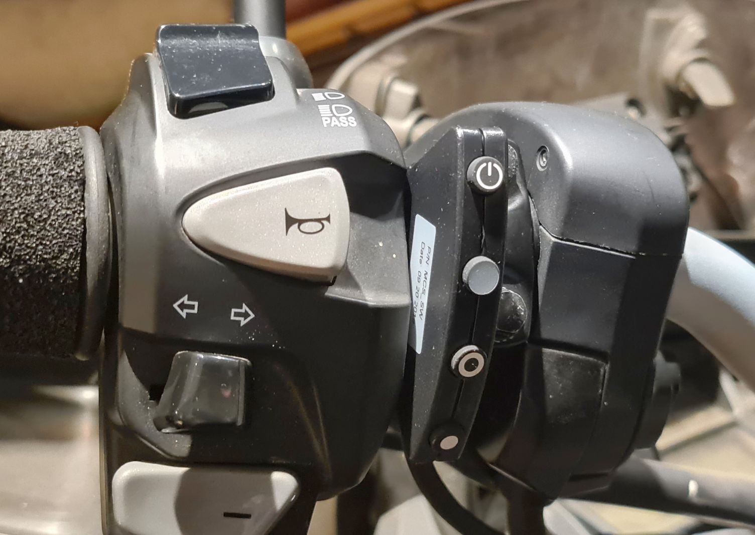

Danke - gefunden - stand auf Stufe 4 von 5 und ich habe es auf 5 geändert - geht ein wenig schneller jetzt - flott ist anders - aber wie schon gesagt = eher unwichtig.
So - Inbetriebnahme und erste Testfahrt erledigt - Tempomat funktioniert problemlos - gefällt mir, wenn ich es auch eher selten brauchen werde - aber ich kann jetzt den rechten Spiegel verstellen ohne langsamer zu werden
Bevor ich das ganze Buch noch mal durchstöbere eine kurze Frage zur Restore-Funktion: Beispiel Tempomat stand auf 100 km/h - nach einer Ortsdurchfahrt drückt man bei etwa 60 auf RESTORE. Bei meinem Auto (Ford S-Max mit DSG) wird dann fast Vollgas gegeben, damit die Geschwindigkeit wohl sehr schnell wieder erreicht wird. Beim CT setzt das automatische Gasgeben deutlich verzögert ein und es wird sehr sehr sanft Gas gegeben (egal, ob DCT auf S oder D steht). Mich stört das jetzt nicht wirklich - dient bestimmt der Sicherheit und man kann das ja manuell ausgleichen mit der Gashand - mich würde nur interessieren, ob man das auch konfigurieren kann?

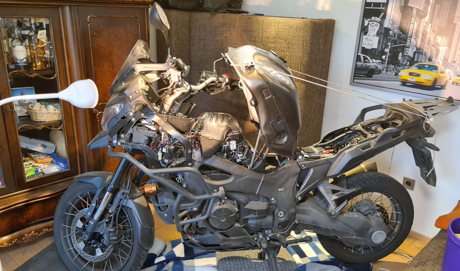

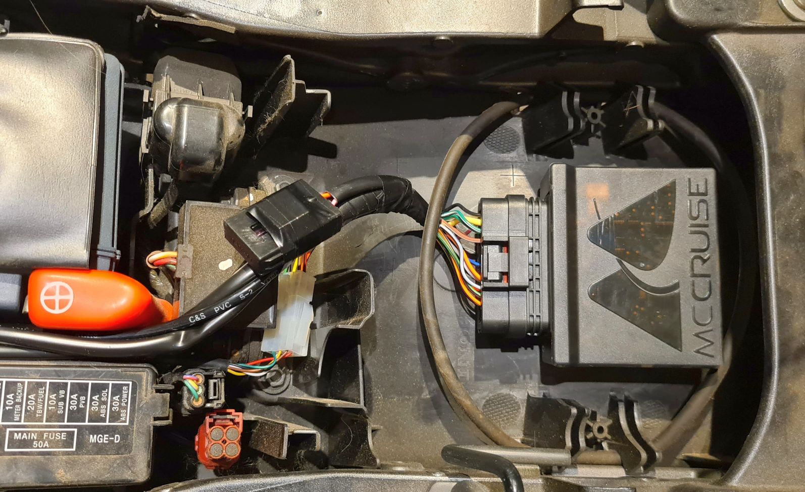

Nach Monaten mit Zeitmangel und anderen Dingen habe ich heute den verregneten Tag mal genutzt und im warmen Wohnzimmer den Tempomat eingebaut. Die Anleitung ist wirklich sehr gut gemacht. Nur einer der drei Pins vom Drosselklappensensorstecker war sehr hartneckig und brauchte etliche Anläufe, bis er sich löste.
Jetzt muss ich demnächst mal die CT wieder zusammenbauen, aus der Wohnung schieben und mich der Konfiguration widmen - sehr viel englischer Text, wo keine Bilder helfen ...
