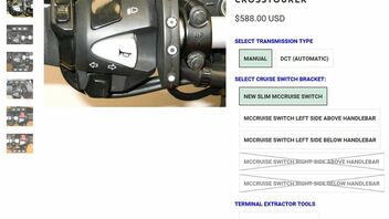

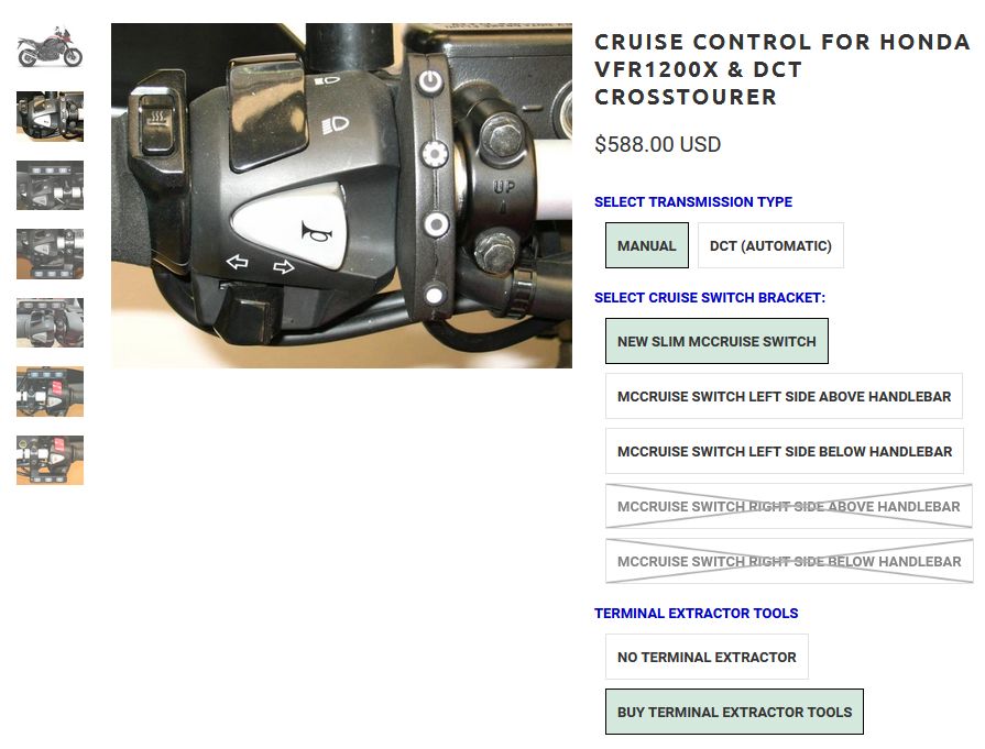

ich habe mir den Platz links am Lenker mal genauer angesehen. Zwischen Handgriff und Handbremse (DCT) ist die Spiegelhalterung noch montiert und die Handbremse ist im Lenker fixiert. Das mit dem New Slim MCCruise Switch dazwischen wird eine enge Nummer, zumal man die Spiegelhalterung nicht beliebig versetzen kann weil der Handschutz daran befestigt ist. Ich denke gerade über den "alten" Switch und einer Montage rechts unten nach.
Ich sehe da kein Problem - notfalls habe ich noch eine Feile greifbar
.Jeder wie er mag, aber über "rechts unten" brauchst Du nicht nachdenken: wenn man DCT ankreuzt, dann gibt es bei der Bedieneinheit nur zwei mögliche Wahlmöglichkeiten: SLIM-Version oder links-oben-Normalversion - die anderen drei sind dann ausgegraut!

Bei einer Bestellung muss man ja wählen, welchen Typ man fährt, welche Bedieneinheit man haben will am Lenker und ob man das Werkzeug für die Steckerzerlegung mitkaufen will für 6 USD:
https://www.mccruise.com/produ…er?variant=29471202574434
Daher sollten wir in der Sammelbestellungsliste diese Infos direkt mit rein schreiben - ich fange mal an:
1. Volker (vkr): DCT, New Slim MCCruise Switch, Buy Terminal Extractor Tools
