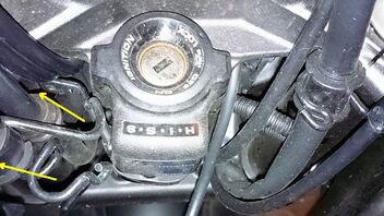

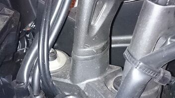

    Frage 1 kann ich bestätigen - siehe meine Fotos unten - man muss nur die Leitungen leicht verlegen wie markiert
    Frage 2:
    • Kupplung: keine Ahnung, da ich DCT habe
    • elektrische Leitungen: ich würde vermuten, dass man noch etwas Reserve bekommt, wenn man Verkleidung und Tank löst und die Verlegung optimiert - die liegen der Erfahrung nach nicht stramm und geradlinig - könntest Du ja vorher prüfen
    • Gaszüge: das Thema hast Du vergessen in Deiner Betrachtung. Die sind bei mir jetzt an der Grenze und mehr geht nicht. Ich hatte den Tank noch nie ab, aber bei den massiven Teilen mit riesigem Biegeradius kann ich mir nicht vorstellen, dass da noch was optimiert werden kann
