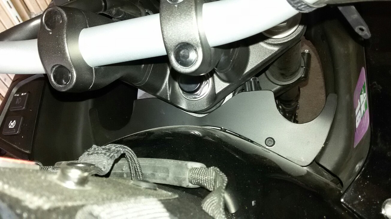

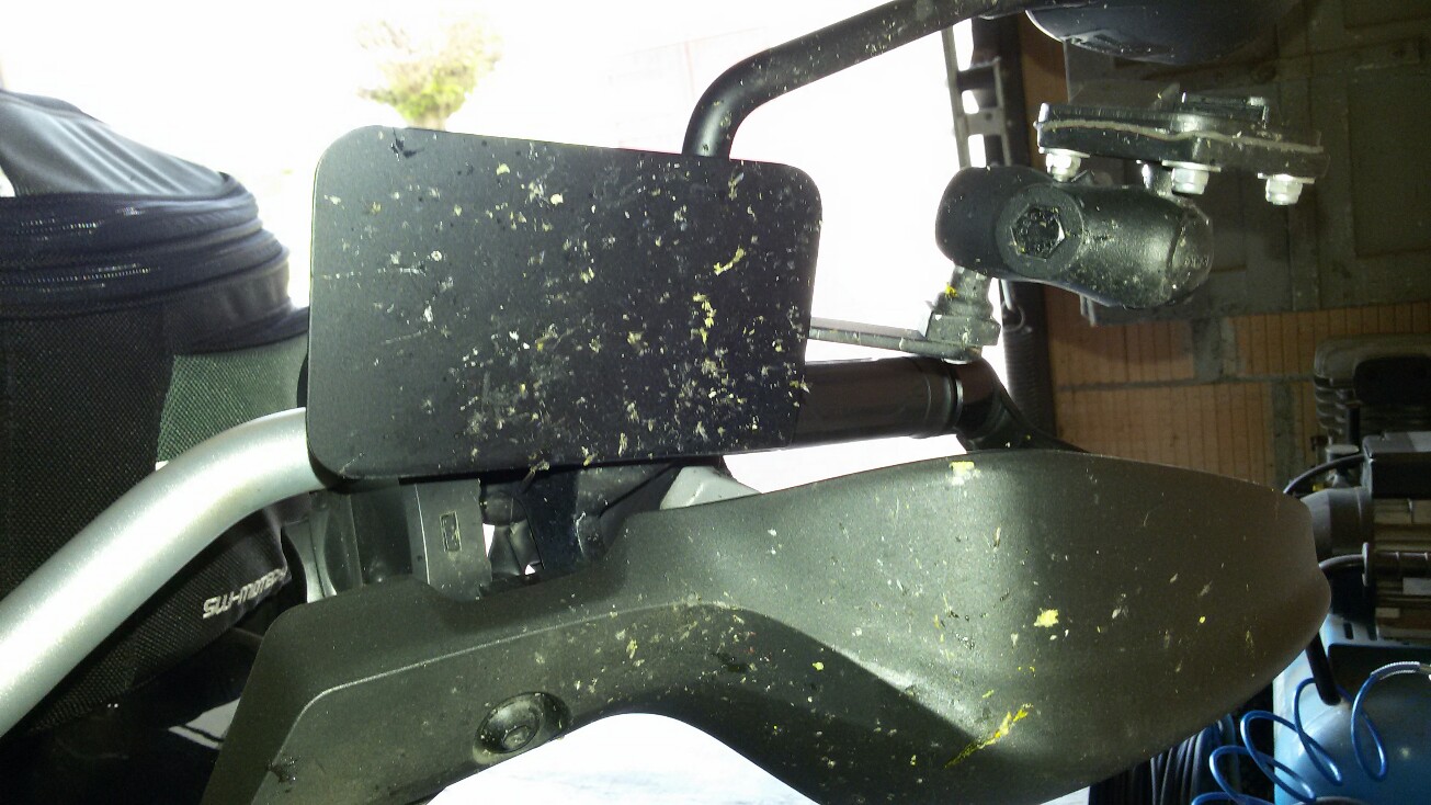

    Servus Klaus
    habe auch einiges getestet. Airflow ist gut, aber nicht perfekt. Habe mir dann Windabweiser an die Spiegel und vor den Tank gemacht, war dann schon viel besser. Hat mir aber immer noch nicht gereicht.
    Jetzt fahre ich wieder die hohe Honda Scheibe, nur steiler gestellt (obere 2 Schrauben je 3 mm unterlegt), mit meinen Windabweisern und gut ist.

    hallo Uwe,
    könntest du bitte ein Foto von deinen Windabweiser an den Spiegel und vor dem Tank posten? :)
    ich selbst benutze auch die Airflow und 193 gross, und bin mit dem Resultat noch nicht ganz zufrieden
    Gruss, Michel
  • #14
    Selbstverständlich Michel,
    ich mach morgen die Bilder.
    Gruß aus dem Hegau
    Uwe
  • #15

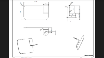

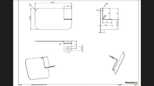

    Hier die Bilder. Skizze vom Tank Windabweiser gibt es hier im Forum, finde sie auf die Schnelle leider nicht.

  • #19
    die Skizze vom Tank Windabweiser würde mich auch interessieren. Finde sie leider auch nicht im Forum. Hat noch einer so eine Skizze und könnte sie mir schicken oder hier posten?
    DLzG
  • #20
    +1, habe auch Interesse. Würde es sogar kaufen, wenn das ein Forenmitglied produzieren und schicken könnte.
