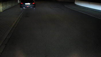

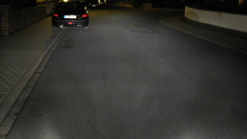

Mal ein Beamshot:
Leider kommt das auf dem Foto nicht so wirklich gut rüber. In echt ist das Ergebnis absolut BRUTAL....
Der Original LED Lichtkegel wird komplett von der LED Keule überdeckt.
ACHTUNG Überhol - Prestige.... Mit angeschalteter Anlage ( alle 4 ) auf der Autobahn machen die Autos fast panisch platz. Ist man vorbei
sieht man die ungläubigen verdutzten Blicke..... ach was das ist ein Motorrad, ich dachte eine F16 im Landeanflug... hi hi hi.
Gruß Varajan
