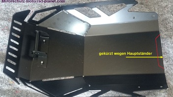

Jetzt muss ich nochmal dazu sagen, dass ich den Einschnitt bei meinem Motorschutz am Originalteil durchgeführt habe. Mir ist jetzt erst aufgefallen, dass der Schutz auf dem Foto von vkr (welches ich zur Veranschaulichung genutzt habe) schon gekürzt war.
Gebi: Auf Deinem Foto ist bereits ein Einschnitt in der Art vorhanden, welcher bei meinem damals noch nicht vorhanden war (glaube ich). Es könnte also sein, dass dieser Schutz auch ohne Schleifarbeiten passt.
Beiträge von WiseMan
Bei meinem Motorschutz habe ich hinten ca. 10 bis 15mm weg geschliffen (so wie auf dem Foto zu sehen). Ging mit der Flex und 'ner 80er Fächerscheibe ratzfatz.
Ich habe zwar den IBEX-Motorschutz mit Hauptständer, allerdings auf einer SC70. Und ja, ich musste ein kleines bisschen mit der Flex weg schleifen, weil der ausgeklappte Hauptständer an den hinteren Rand vom Motorschutz drückte, war aber nicht der Rede wert.
