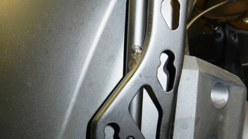

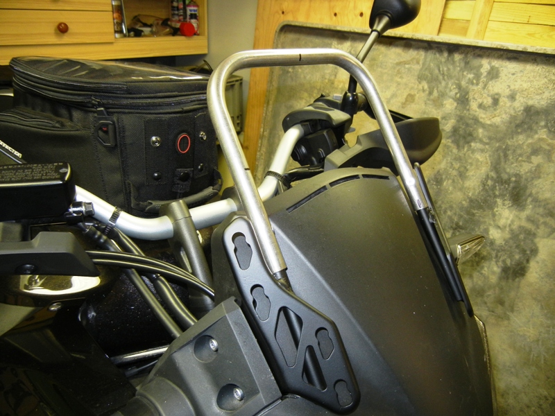

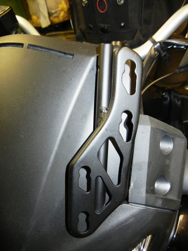

Also gut aber wie gesagt es ist noch nicht fertig !!! Wollte ursprünglich auch den Navihalter auf Blechbasis nachbauen aber dann habe ich durch Zufall in der Galerie von Ex-Winger seinen Eigenbau gesehen und fand ihn spontan besser für meine Zwecke geeignet. http://www.honda-crosstourer.d…p?album_id=9&image_id=194 Also die Idee kommt von Ex-Winger nicht von mir.
Also habe ich Mir ein Paar Scheibenhalter von einem Unfall CT gekauft damit ich meine eigenen immernoch im Originalzustand habe, und daran die Aufnahmen für den Bügel geschweißt, so das ich noch jede Scheibe in beiden Stellungen montieren kann. Der V2A Bügel (Rohr) wird dann auf die Aufnahmen an den Scheibenhaltern fest verschraubt siehe vorläufige Fotos ...
Wenn ich an der Scheibenbefestigung rüttle, dann wackelt sie.

Nein die Scheibenbefestigung wackelt nicht die Scheibe vielleicht da dieses mehr oder weniger Gummigelagert ist aber die Scheibenbefestigung ist gut und fest mit jeweils zwei Schrauben verschraubt und daran wiederum der Navihalter.
