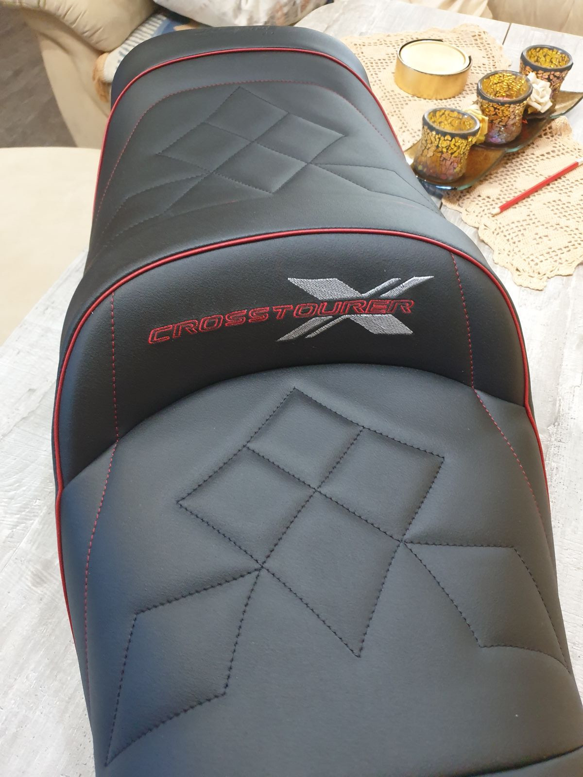

Habe heute meine neue Sitzbank von Topsellerie bekommen. Mit Gel Einlage und Sitzheizung.
Hatte schon auf meiner Vara jahrelang eine Topsellerie und freue mich auf entspannteres Touren.
Anbei zwei Bilder. 1 Bild auf dem Crossi folgt.
Grüße Gebi

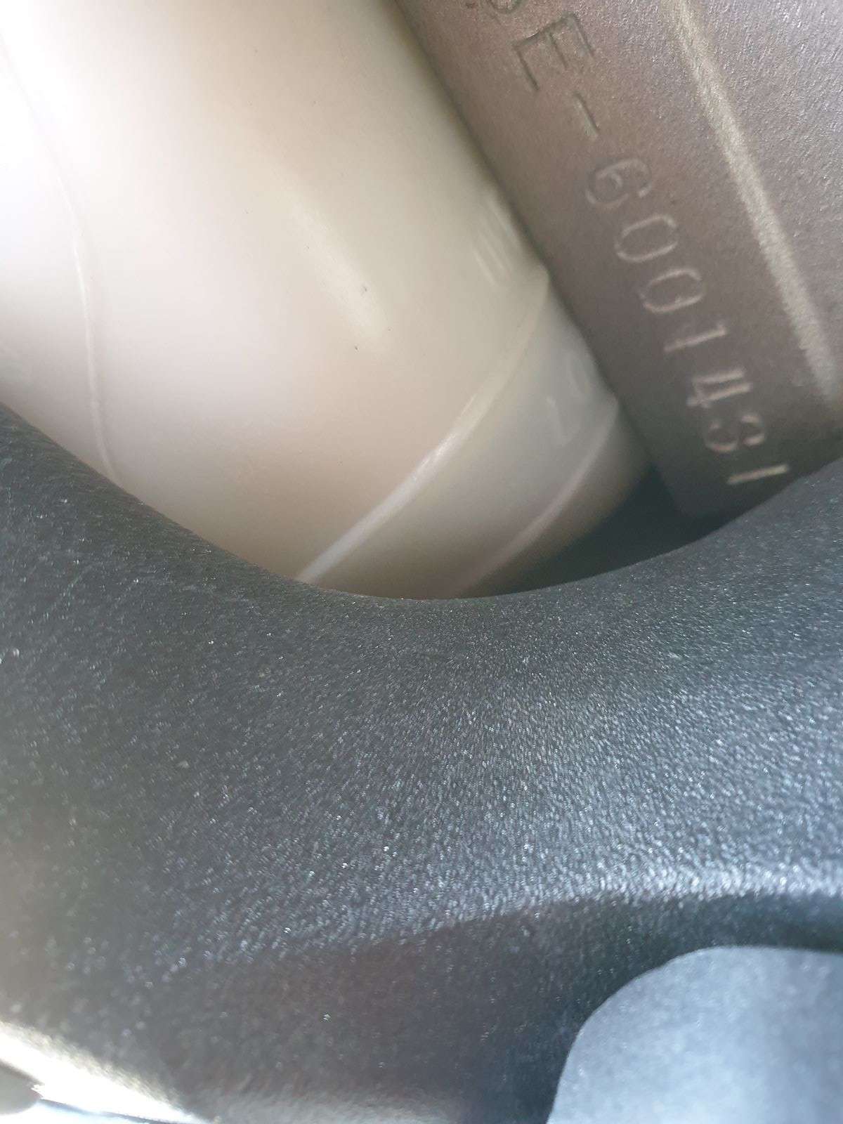

DeltaWhisky.... ich meinte den Verschluss vom Behälter rechts unten wo nachgefüllt wird.
ein Tausch war es sicher nicht. Steht nur nachgefüllt. Wäre auch zu wenig gewesen.

Bei mir war der Behälter leer (vor ca. 8tsd. km sind beim FHH beim Service 0,3 lt. nachgefüllt worden und ich vermute der Schraubverschluss war nicht richtig drauf
). Heisser wurde der Crossi letzte Saison nicht und unter dem Crosstourer sehe ich nicht das er Flüssigkeit verliert.

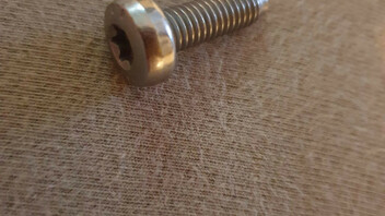

Könnte ich mir vorstellen..... jetzt ist mir auch eingefallen das ich auf meinem Anhänger (wo vorher den Crossi drauf war) einmal eine Schraube gefunden habe.

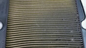

Weiteres war auch der Luftfilter verhältnisweise starker verschmutzt. War erst wenn bei 24tsd km getauscht erst 8tsd km drinnen.

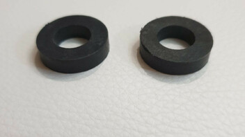

Hallo erstmal 🙋♂
Kennt zufälligerweise jemand diese Kunststoff Scheiben? Durchmesser 2cm, Lochdurchmesser 1cm.
Fundplatz von meinem Kumpel in der Filter Box bzw. davor. Waren dort so als wären sie angesaugt worden.
Der Tank vorne sitzt richtig fest. Vielleicht hat jemand eine Idee 💡.
Danke Lg Gebi
