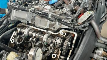

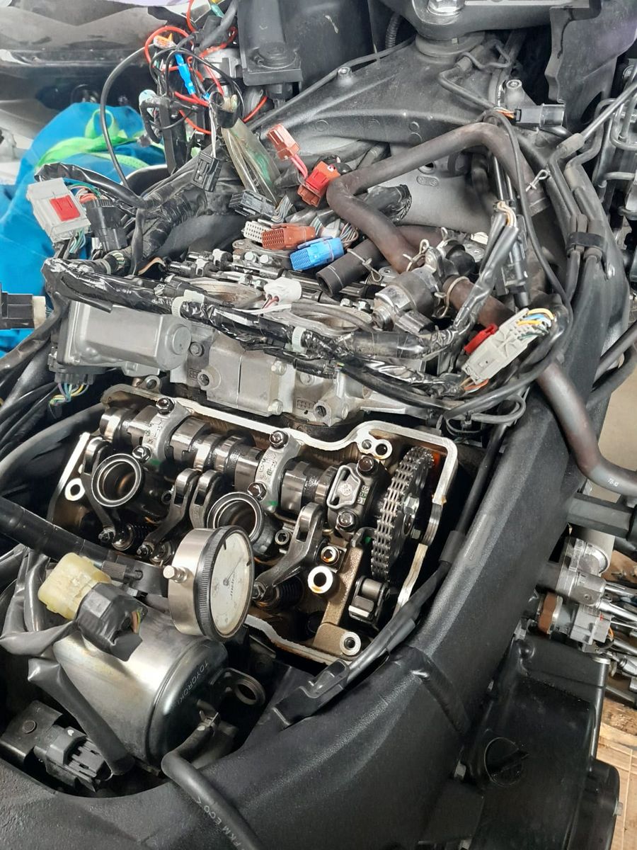

    Motul SAE80 ist schon eingefüllt..... Service ist erledigt..... Einstellungen bei den Ventilen waren keine nötig.... momentan werden noch die Felgen neu beklebt und dann neue Reifen montiert.

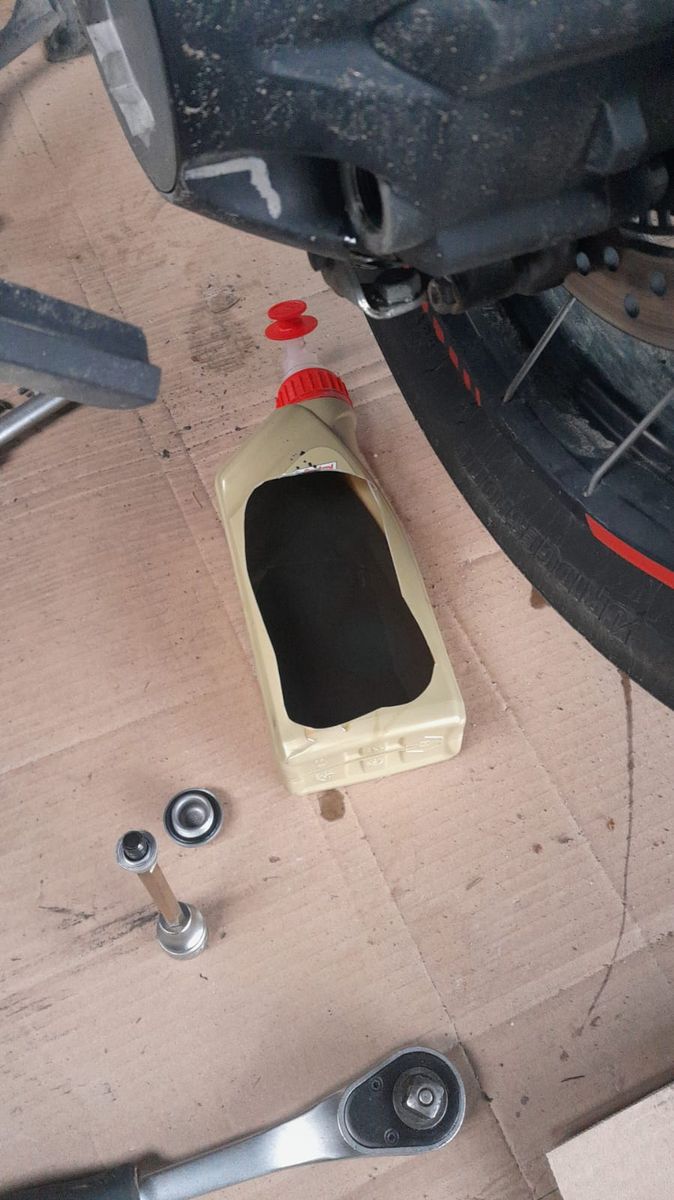

    Heute vom Kardan das Öl abgelassen.... schaut echt schlimm aus die Lacke (ist keine 2 Jahre bzw. ca. 18 tsd. drinnen.)
    Werde jetzt im Frühjahr 200 bis 500 km fahren und dann gleich nochmal wechseln.... danach werde ich jetzt mit dem jährlichen Ölwechsel das Kardanöl immer erneuern..... kostet fast nichts und man hat ein besseres Gefühl dabei.

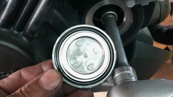

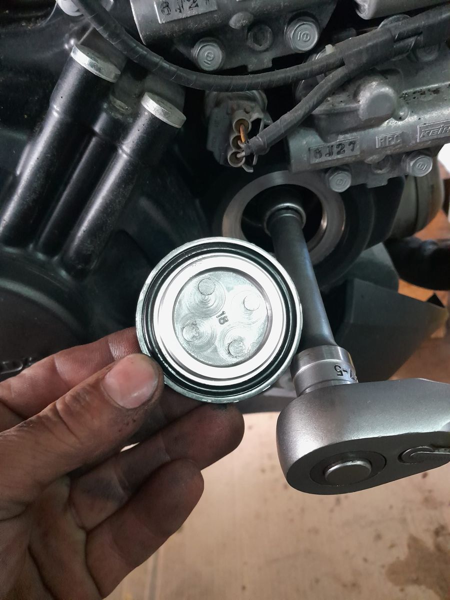

    Anbei ein paar Bilder vom Service..... falls es wen interessiert.... auf den ersten zwei Bilder sind noch insgesamt 3 Dichtungen zu sehen die ich noch bestellt habe und auch erneuert wird. 2x 12396KCR940 und 1x 91301ML7003
