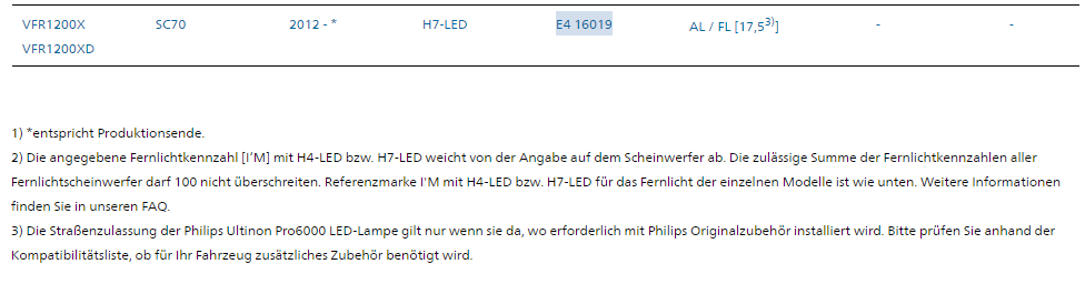

Ich trage mich mit dem Gedanken das neue LED Licht von Philips die Ultinon Pro6000 LED einzubauen. Die Hinweise mit den Standlichtern werde ich dann sicher auch berücksichtigen. Danke dafür. Jetzt gibt es zwar eine allgemeine Zulassung für die Crosstourer aber nur wenn die Scheinwerfernummer die richtige ist. Ich habe mal etwas von Philips angehängt
Kann mir eventuell jemand sagen wo ich die bei meinem geliebten Crosstourer finden kann?
Ich habe schon mal gesucht aber nur Hinweise zum verwendeten Material gefunden und irgendwelche sinnlosen (also für mich) Kürzel gefunden.
Und weiß vielleicht noch jemand was die anderen kryptischen Dinge in den Fußnoten bedeuten?
