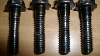

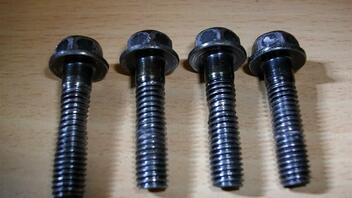

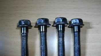

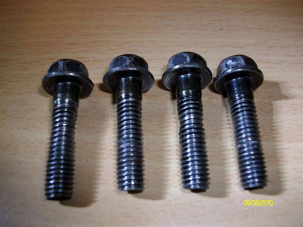

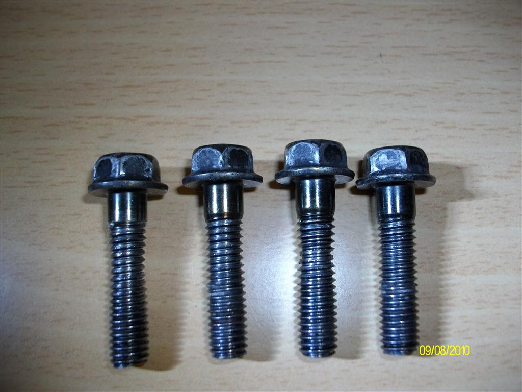

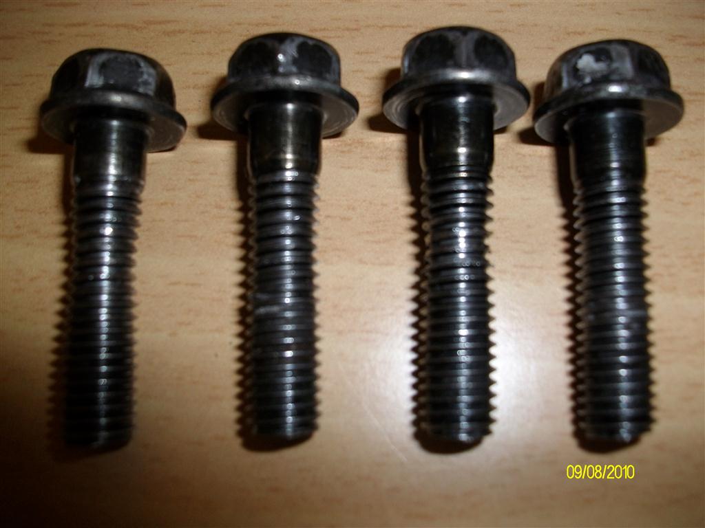

Moin,
laut WHB handelt es sich bei diesen Schrauben um ALOC-Schrauben (ich denke es sind Dehnschrauben gemeint). Als Hinweis steht da: Nicht wieder verwenden! Das gleiche gilt für die Bremssattel-Halteschrauben.
Ich hatte die Diskussion schon mal bei meiner CBR 1000 F. Nach dem Ausbau der Schrauben wusste ich, wovon die Rede ist.
Auf den Bildern sind die gedehnten Schrauben erkennbar.
