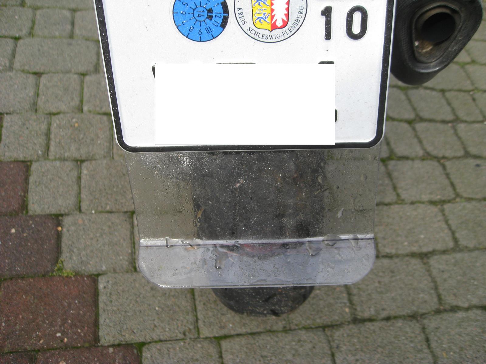

    Habe mein Plexigas Teil noch mal geändert, und heute mal wieder eine Testfahrt dürch den Regen unternommen, hat alle gut geklappt, keine versaute Jacke und ein nicht so eingesautes Moped

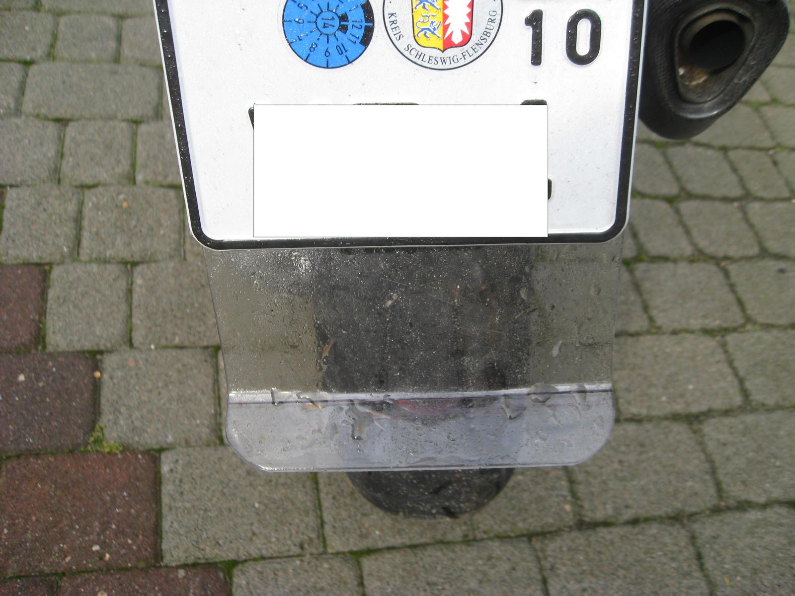

    Da ich noch in noch am testen bin ,habe ich Plexiglas genommen 4 mm dick ,lag noch im Keller rum, das ist aber noch nicht so nach meiner Mütze, habe heute Morgen noch ein neues Teil gebaut ,aus 3 mm, das Teil ist mit dem Bogen insgesamt 23 cm lang, Die Länge unter dem Nummernschild beträgt mit Bogen 9 cm, so nun warte ich auf Regen, sollte ja kein Problem sein, um es wieder zutesten ,habe die Länge zum ersten Stück noch mal um gute 3 cm gekürzt
    Die Kanten sind natürlich abgerundet
    Wenn ich die richtige Länge ermittelt habe, werde ich mal beim freundlichen Pllexigas Hersteller nachfragen was es für andere Möglichkeiten gibt

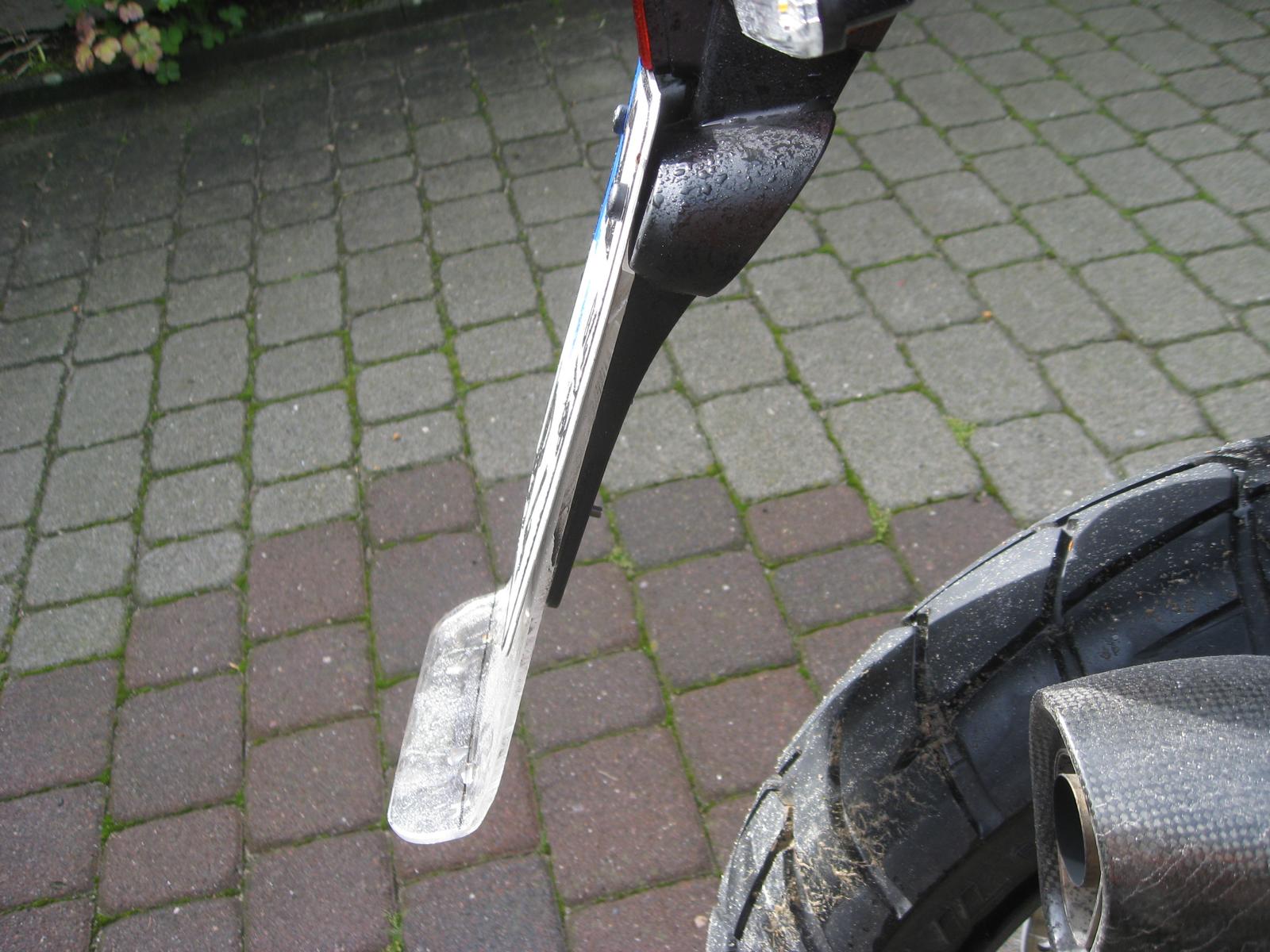

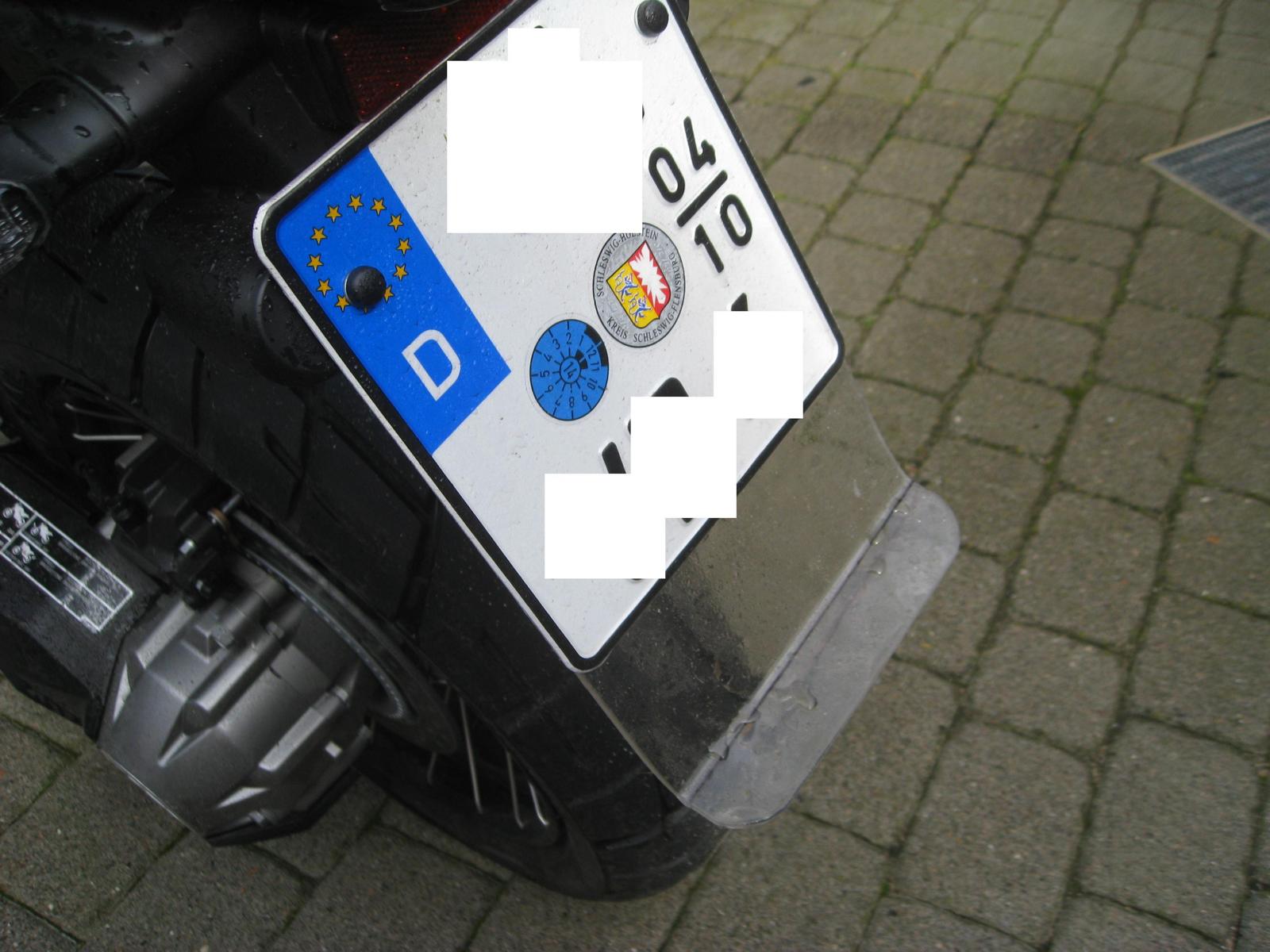

    [attachment=2]K1600_IMG_1879.JPG[/attachment]Moinsen in die Runde
    Da das Wetter mal wieder voll Mist ist, dachte ich mir ich bastel mal einen Sritzschutz für Hinten,
    Habe es Gestern Morgen bei Regen getestet,und für gut befunden, es wird zu 99 % kein Wasser mehr Hinten augewirbelt,die Sitzbank sowie die Jacke bleiben trocken
    mir ist auch klar das man beim Motorradfahren im Regen nicht Trocken bleibt
    werde diese noch weiter testen, und mir noch mal dünneres Material besorgen

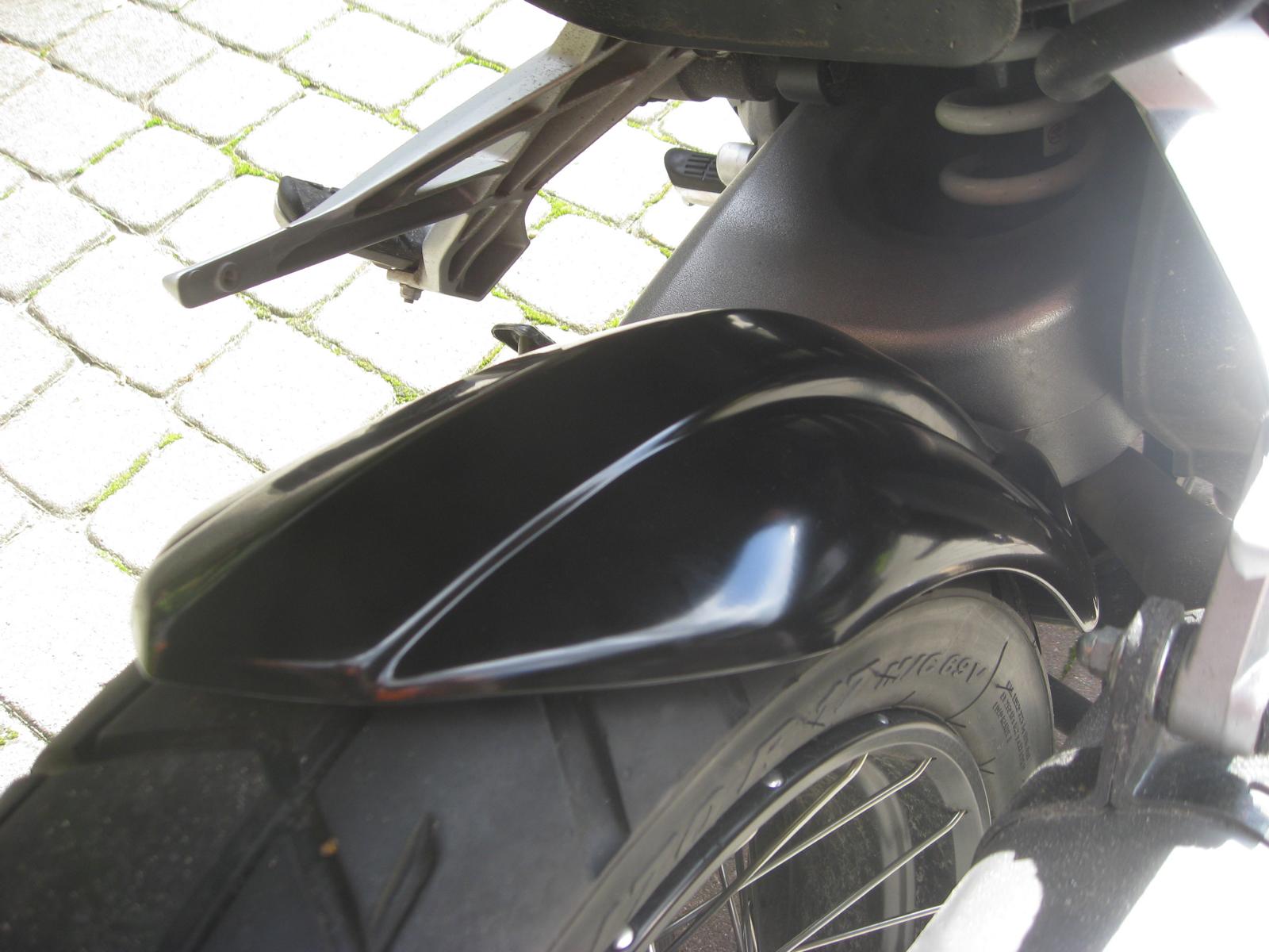

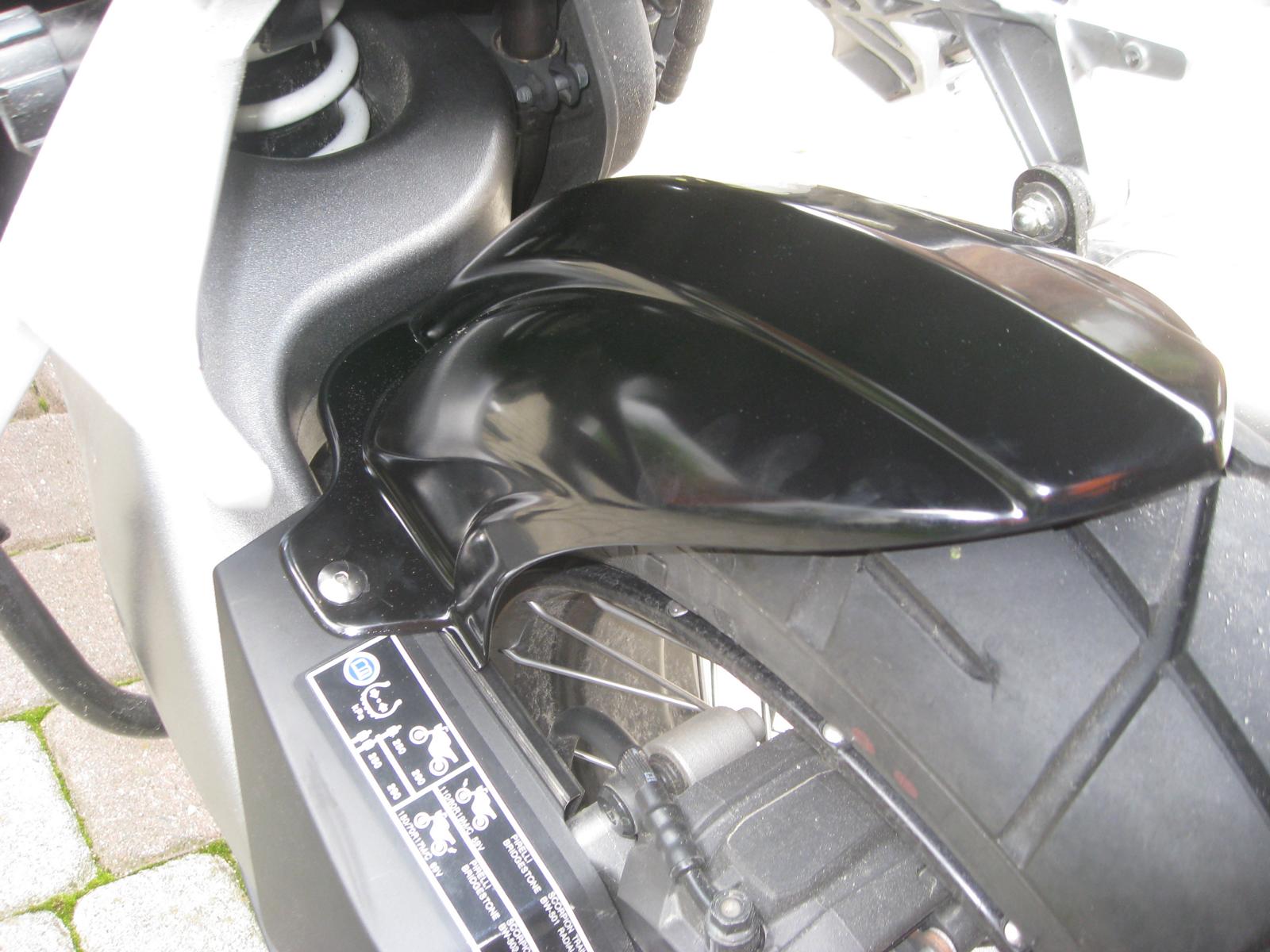

    habe heute meine Teile aus dem Hause Fechter bekommen ,Hinterradabdeckung u.Kotflügelverlängerung
    da ich keine lust hatte das Rad auszubauen, und mir die mitgelieferten Imbusschrauben ein wenig plünnig aussahen, habe ich die gegen M6 VA Schrauben gewechselt, kommt man auch besser mit dem Maulschlüssel ran, Vorne habe ich das Schutzblech demontiert und die Verlängerung mit 3 VA Schrauben befestigt
    Nachdem alles fertig war, wurde wieder alles abgebaut,und zum Lacker gebracht
    Hinten wird es Seidenmatt-Schwarz ,und Vorne Hochlanz-Schwarz lackiert
    mal sehen wenn es fertig montiert ist wie das aussieht
