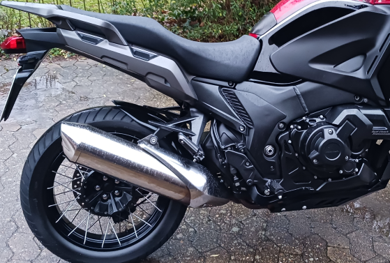

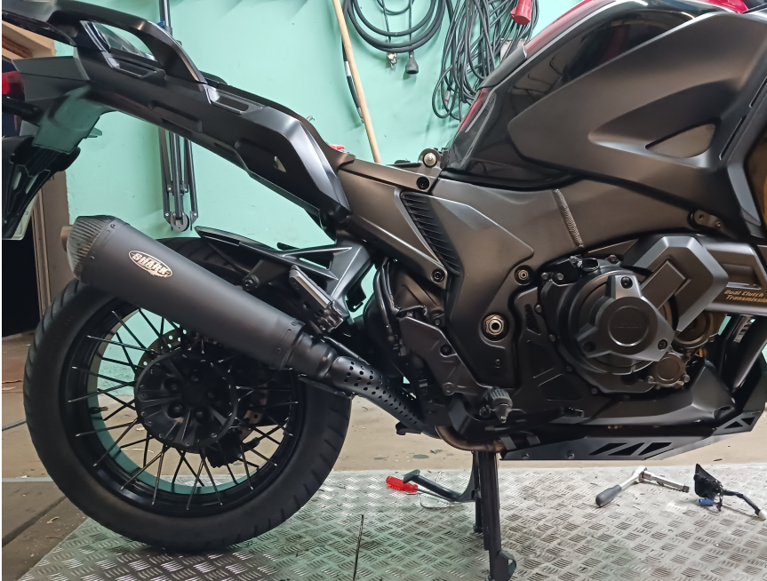

    anbei schonmal ein kurzes Schrauberupdate, so bin ich auf jeden Fall schon mal auf dem richtigen Weg:-))
    Ich hab den Weg mit den Kappen gewählt, das erschien mir am sichersten und macht optisch was her....

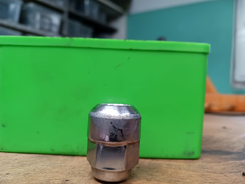

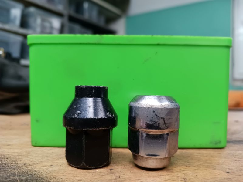

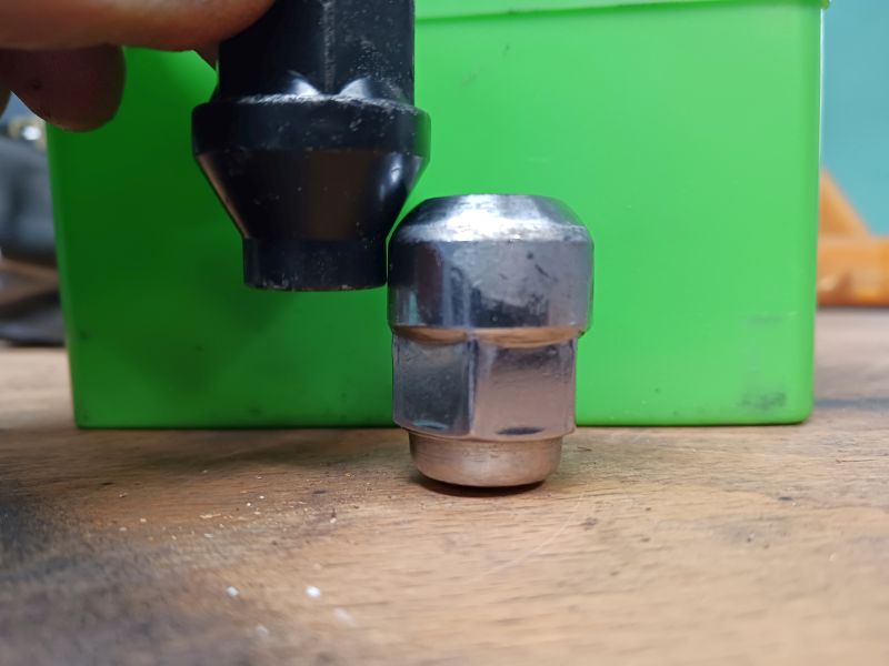

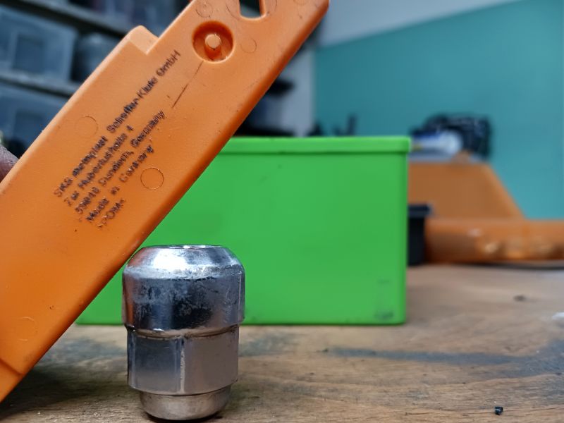

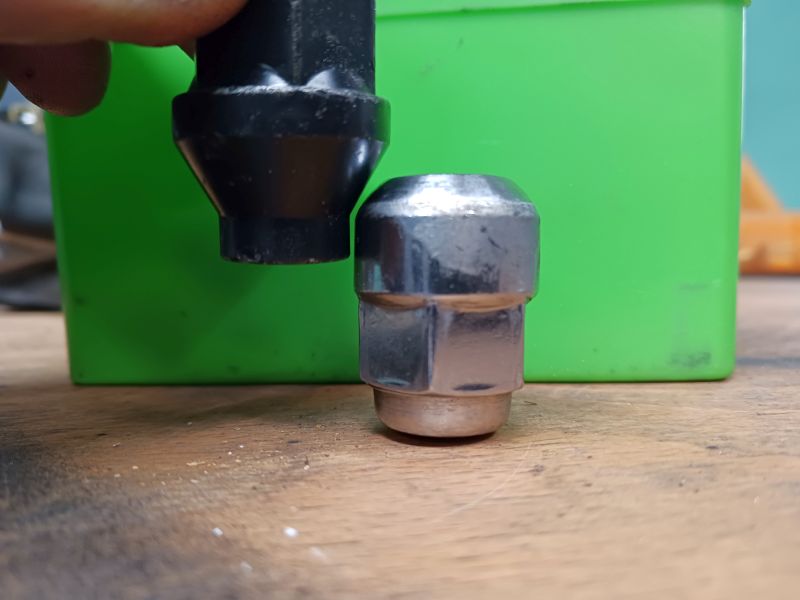

    vielen Dank für die Unterstützung, irgendwie habe ich mir 60° Kegelbund bestellt, wenn ich mir aber meine Radmuttern aus meiner SC76 und aus meiner SC70 so anschaue dann ist das für mein Verständnis Kugelbund :/ .
    Also bitte nicht ungeprüft Schrauben mit 60° Kegelbund verwenden, die werden vermutlich nicht passen und könnten sich im schlimmsten Fall lösen.......
    Ich werde nochmal recherchieren und wenn dabei nichts rauskommt nehme ich die Sicherheitsvariante = Originalschrauben und Abdeckkappen, ich denke damit wird es sicher am sichersten fahren :) :) .

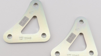

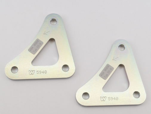

    Ja so ungefähr:-))
    Ich hatte ein Motorrad im Blick und das war tasächlich tiefergelegt (So wie das letzte halt auch).
    Da wollte ich vorab mal die Lage checken ob jemand etwas herumliegen hat.
    Irgendwie hab ich den Verkäufer nicht mehr erreicht, hab dann aber meine jetzige Im Netz gefunden, ich denke das sollte so sein:-)))
