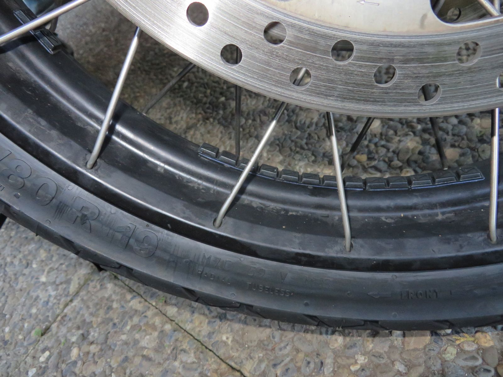

Ich poste mal ein Bild von der Felge .. da sitzt eine halbe Hantel drinne.
Muss mich wohl damit abfinden ein RR (Ruckel-Reifen anstatt Rolls-Royce) erwischt zu haben.

Salve liebe Mit(st)reiter
Frage: hat jemand Erfahrung mit dem Modell Conti TKC 70 (110/80R19 59V M+S)? Sprich Vorderreifen für die Crosstourer. In diesem Fall eine SC70.
War eine Empfehlung von AT Fahrern für Herbst/Frühling. Habe ich heute montieren lassen. Reifen 07/22 produziert. Hat trotz sehr viel Auswucht-Gewichte auf die Felge deutliche Schwingungen auf dem Lenker.
Alles korrekt verbaut.
Vorgängerreifen hatte feines Profil und brauchte keine 10 Gramm auf Felge.
Der Freundliche konnte mangels Crossi Kunden mit diesem Modell Reifen nicht weiter helfen.
Weiss jemand darüber mehr / normal / Scheissexemplar erwischt?
