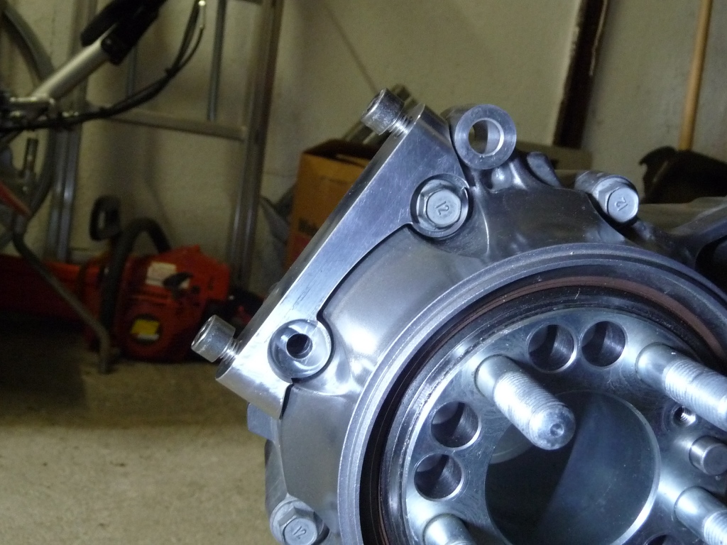

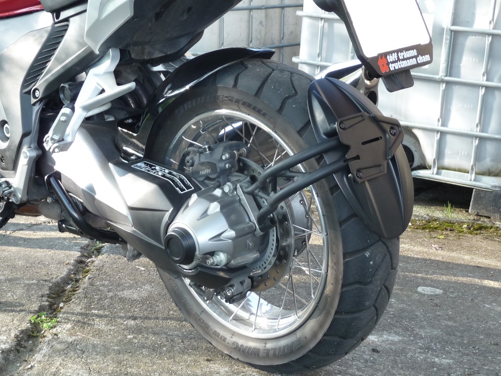

    Aus den vielen bereits im CT-Forum liegenden Fotos hier drei weitere:

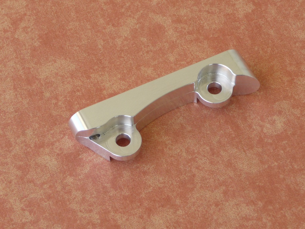

    1. Adapter roh, blank, hochfestes Aluminium. Zur Aufnahme des Duc-Teils.

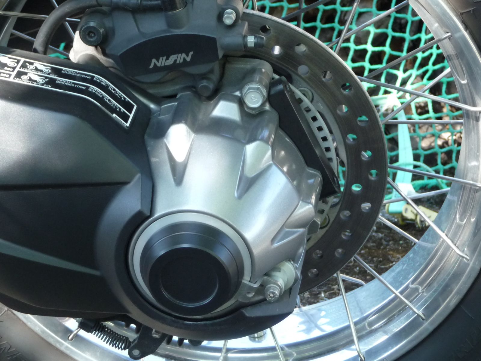

    2. Adapter schwarz eloxiert und an Kardan verbaut.
    3. Adapter roh am Kardan

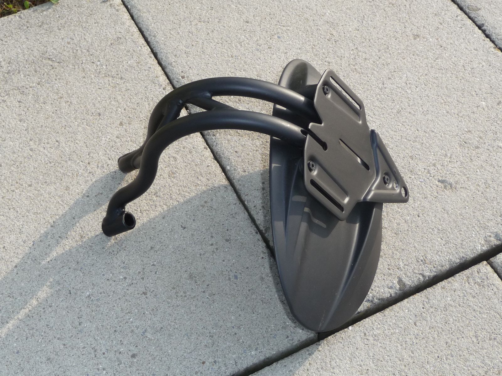

    4. Ducati Diavel Spritzschutz, unbearbeitet, ohne Kennzeichen-Beleuchtungsteil. Gibt's von Duc-Fahrern billig abzugeben.

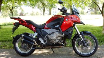

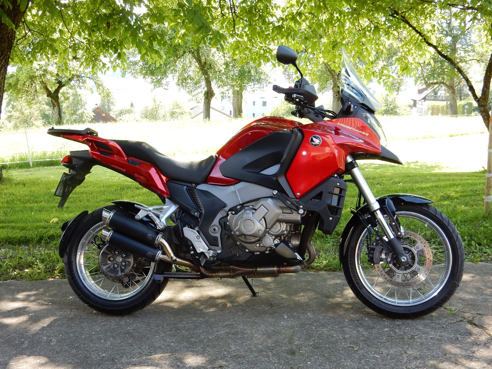

    Hallo Alfredo
    Die Federbeinabdeckung, wie oben teilweise beschrieben, hilft wohl deinem Problem nicht und ist m.E. nicht das, was du suchst.
    Ich habe mir 2014/15 ein eigenes Teil konstruiert, das sich vom perfektem, gefrästem Adapter am Kardan schnell an- und abschrauben lässt. Es hilft bei jedem Regen gegen das Einsauen des TCs, oder bei dessen fehlen des Fahrers oder der Sozias Rücken. Es funktioniert immernoch und ebenso gut wie bei den BMWs . Das Versauen der restlichen Teile, ohne Seitenkoffern, kann nichts verhindern. Das schafft auch BMW nicht, wie ich miterlebt habe.

    Momentan habe ich - wie die Bilder zeigen - den Diavel-Typ montiert. Ich habe noch einen (unbearbeitet) übrig. Beide habe ich durch direktes Anfragen bei Diavel-Fahrern, die mit seitlichen Kennzeichenhaltern àla HD unterwegs waren, erwerben können - beide völlig unabhängig voneinander für CHF 70.

    Der Adapter aus hochfestem Alu könnte anstelle schwarz anodisiert, auch unbehandelt, also blank, zum Selberlackieren, bestellt werden.

    Das Adapterteil habe ich nochmals optimiert und sitzt jetzt perfekt. Es ist aus hochfestem Aluminium (EN AW-7075) und wird schwarz eloxiert/anodisiert. 2 INOX-Innensechskantschrauben mm 8/16 zur Befestigung des Spritzschutzes würden mitgeliefert.
    Interessierte könnten es ab sofort bestellen. Zeichnungen und Masse gebe ich jedoch nicht her.
    Den Preis kann ich kaum beeinflussen, denn für eine Kleinserie sind die Herstellungskosten verhältnismässig gross, auch weil nicht komplett automatisiert herstellbar. Mein Hersteller verlangt für das professionel gefrästete und nachbearbeitete Teil € 130, inkl. schwarzer Anodisierung.

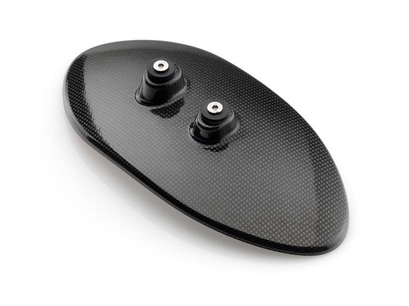

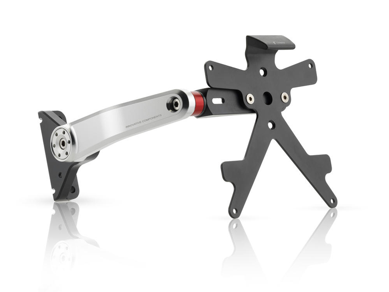

    ...da wären noch Bildchen von den erwähnten Rizomateilen "Kennzeichenhalter" und "Cover" die ebenfalls auf meinen Adapter passen und auch von der Armlänge hinhauten täten. Beim Kennzeichenhalter müssten eben die vier Befestigungsarme für das Kennzeichen und oben der Beleuchtungshalter formelegant und soweit möglich abgeschnitten und überlackiert werden.
    Den Bügel gibt es in den Versionen alufarbig und schwarz.
    Der Kennzeichenhalter kostet bei uns (CH) CHF 498 (ca. € 415)
    Das Cover aus Carbon kostet auch noch CHF 259 (ca. € 215), beide jeweils inkl. CH-MwSt von 8%.
    Ich hatte im Frühjahr eine Anfrage für ein Muster bei einem unserer Rizomateile-Händler (Parts World) gemacht, jedoch abschlägigen Bescheid bekommen.
    Eine Lieferung ohne Beleuchtungskomponenten würde eine Einzelteil-Bestellung erfordern und dann preislich das Komplettset übersteigen.

    Die Befestigung kannst du im Bild erkennen. Bisher habe ich die beiden Befestigungsringe aufgeschnitten, um das HR nicht demontieren zu müssen, denn die 8/30er Schrauben, die die beiden Kardangehäusehälften zusammenhalten, lassen sich bei montiertem Rad nicht ganz heraus drehen (bei nur ca. 20 mm Abstand zur ABS-Sensorscheibe). Im Spätherbst habe ich allerdings das HR (etc...) demontiert und die Passgenauigkeit überprüfen können. Erst so kann auch das Anzugsdrehmoment kontrolliert werden. Obwohl ich mit dem geschlitzten Befestigungsring noch keine schlechten Erfahrungen gemacht habe, werde ich das nun beim neuen Adapterteil nicht mehr aufschneiden müssen, weil definitiv. Es verbleibt ja sowieso am Kardan.
    Der abgespeckte Ducati Diavel Kennzeichenhalter, den ich hier als Spritzschutz verwende, ist an der breitesten Stelle 200 mm breit, was vermutlich beim 150er CT HR-Reifen vermutlich zur guten Schutzfunktion beiträgt (im Gegensatz zum Duc Diavel mit seinem 240er Schlappen). Allerdings müssen die beiden M8/16 Schrauben an den Adapter aus hochfestem Alu (12 mm Gewindetiefe) mit Schraubensicherungkleber (zB. Loctite) gesichert werden, sonst rüttelt es sie los, wie es mir mal nach ca. 150 km Bergfahrt ergangen ist - allerdings ohne allzu heftige Verschraubung (Drehmoment).
    Übrigens, es liesse sich auch das Carbon-Teil von RIZOMA mit dem verstellbaren Einarmbügel an diesen Adapter befestigen. Das sähe m.E. auch echt stark aus - doch Bügel und Schutzteil haben einen saumässigen Preis.
