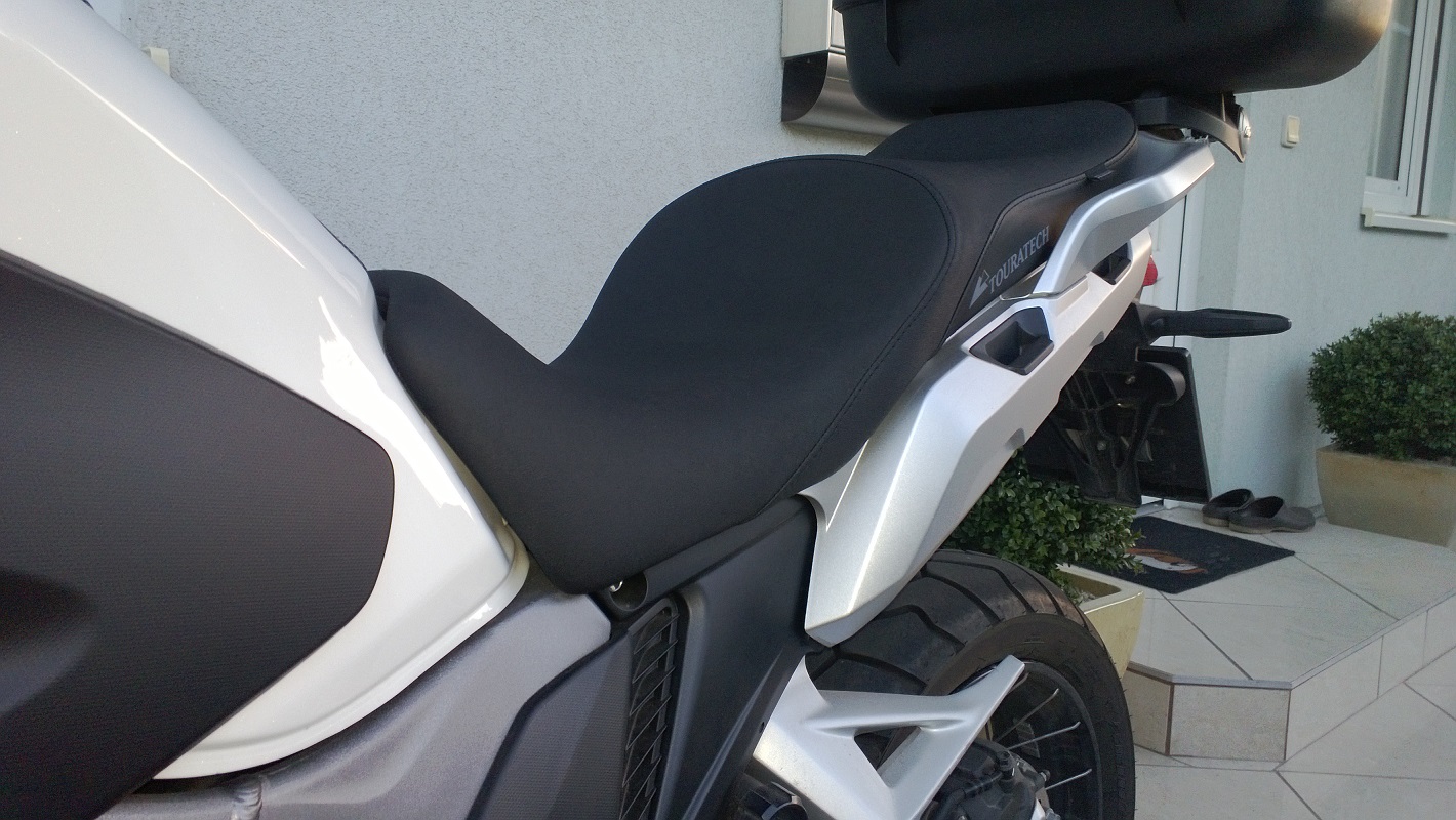

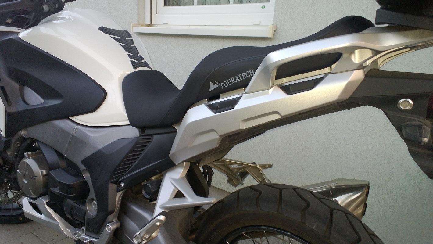

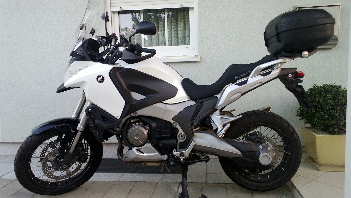

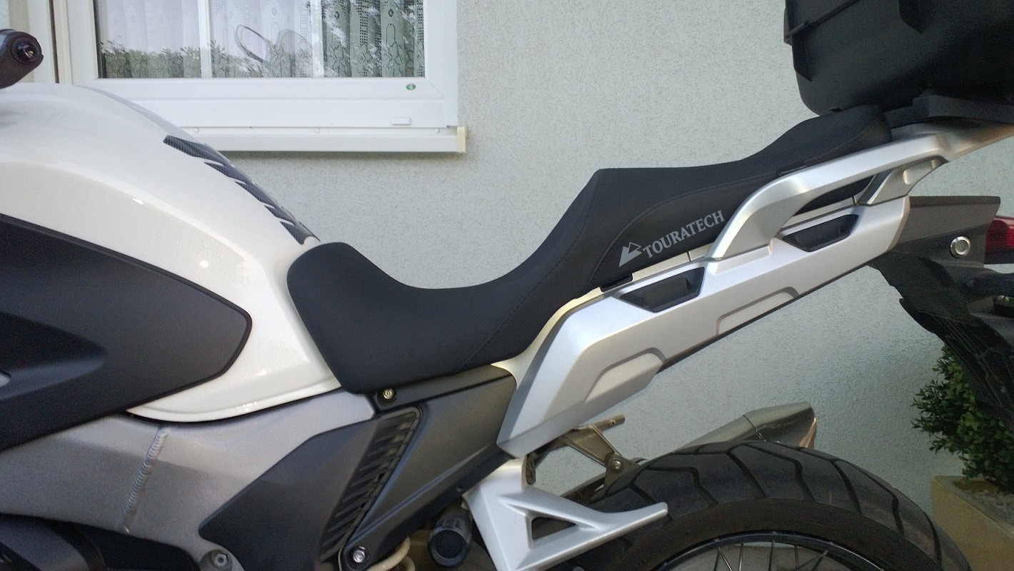

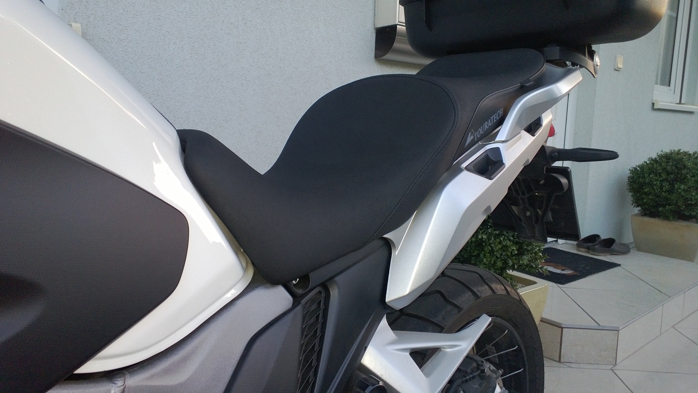

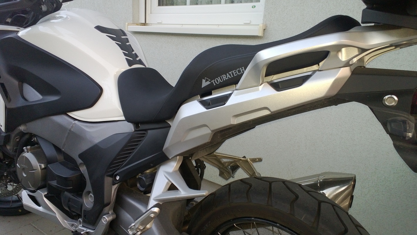

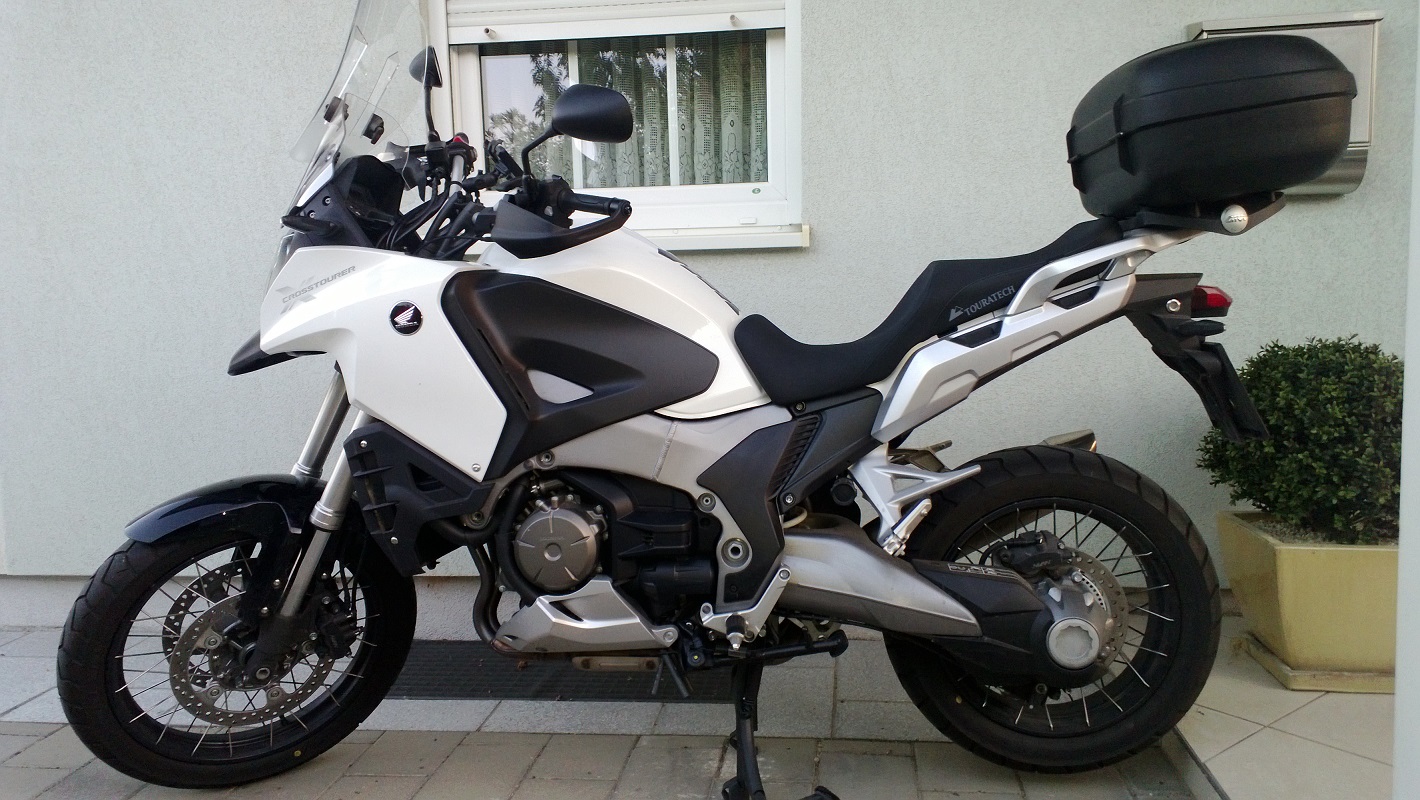

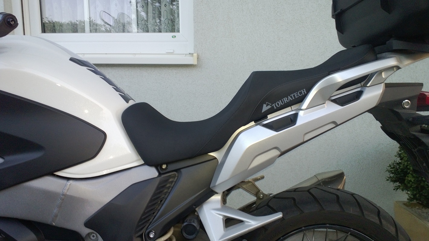

4. Montage: Es sind nur - wie hier schon oft beschrieben - die Gummistopfen der Originalsitzbank auf die Touratech-Bank umzumontieren. Das Abnehmen der Stopfen von der Originalbank ist problemlos: einfach herausziehen. Die Montage auf die neue Bank ist ein wenig fummelig. Die kleinen Stopfen mit nur einem Gummizapfen lassen sich halbwegs gut ohne Hilfsmittel montieren. Ich habe sie unter gleichzeitigem Drücken gedreht wie eine Schraube, bis der Gummizapfen in das vorgesehene Loch gerutscht ist. Bei den länglichen Stopfen geht das nicht, weil diese über zwei Gummizapfen verfügen. Da waren Hilfsmittel notwendig: Spülmittel auf die Gummizapfen (Danke an die bisherigen Tippgeber!) und ein Schraubenzieher (heißt wohl heutzutage: Schraubendreher?) den ich dazu verwendet habe, um von der Seite aus die Zapfen wie mit einem kleinen Hebel (natürlich vorsichtig, man will ja nichts beschädigen) in das Loch zu drücken. Mit Spülmittel allein habe ich es bei den länglichen Stopfen nicht geschafft.
Die Montage der Bank auf den (oder: die?) CT war problemlos. Es ist kein weiterer Umbau notwendig (insbesondere ist, wie hier einmal gefragt wurde, kein Umbau/Ausbau des Sitzbankschlosses erforderlich). Die Touratech-Sitzbank rastet für mein Empfinden etwas schwergängiger als die originale im Sitzbankschloss ein, und es ist etwas mehr Kraft notwendig beim Wiederabnehmen als bei der Originalbank; aber alles noch im grünen Bereich.
5. Fahreindruck (natürlich subjektiv pur): Mein in erster Linie verfolgtes Ziel habe ich erreicht. Mit der niedrigeren Sitzbank habe ich eine höhere Sicherheit beim Abstellen der Füße auf dem Boden und beim Rangieren gewonnen; auch die Handhabung beim Herunterholen vom Hauptständer hat sich deutlich verbessert. Weiters stoßen jetzt - durch die veränderte Sitzposition - die Unterschenkel und die Fußrasten beim Abstellen der Füße am Boden nicht mehr aneinander (da ist die Auswirkung im Ergebnis durch die Änderung der Sitzposition zwar nicht übermäßig groß, aber gerade das bisschen hat dafür gereicht, um jetzt ausreichend "Luft dazwischen zu haben"). Das Material der Sitzbank fühlt sich wertiger als das der Originalen an, und die Touratech-Sitzbank "niedrig" ist - trotz der niedrigeren Sitzhöhe und dementsprechend vermutlich (ich habe sie natürlich nicht zerlegt! - ist wirklich nur eine Vermutung) geringeren Unterpolsterung - bequemer als die Originalsitzbank. Mein Test hat sich bislang aber nur auf Stadtfahrten (Dauer: je nach Fahrt zwischen 30 Minuten bis 90 Minuten) beschränkt.
Zwar hat sich die Sitzposition naturgemäß verändert, was sich für mich in den oben genannten Vorteilen ausdrückt. Daher muss wohl auch die Position zum Lenker bzw. der Kniewinkel Veränderungen erfahren haben. Diese Änderungen fallen mir beim Fahrbetrieb und in der Handhabung des (der?) CT aber überhaupt nicht auf, d.h. für mich gibt es keine Verschlechterung durch (nur geringfügig?) anderen Kniewinkel, und für mich gibt es auch keine entscheidend merkbare Veränderung bei der Griffhaltung. Das einzige, das mir insoweit aufgefallen ist, ist, dass beim Windschild (Givi Airflow, eingestellt in der höchsten Position) die Oberkante (infolge der etwas niedrigeren Sitzposition) ein wenig weiter nach oben gerutscht ist. Das ist aber für mich kein Nachteil, sondern ein positiver Nebeneffekt.
6. Fazit: Für mich ist die niedrige Touratech-Sitzbank ideal und erfüllt meine Wünsche an Verbesserungen. Nachteile habe ich bislang keine feststellen können. ![biggrin :D](https://honda-crosstourer.de/forum/core/images/smilies/emojione/1f606.png)
