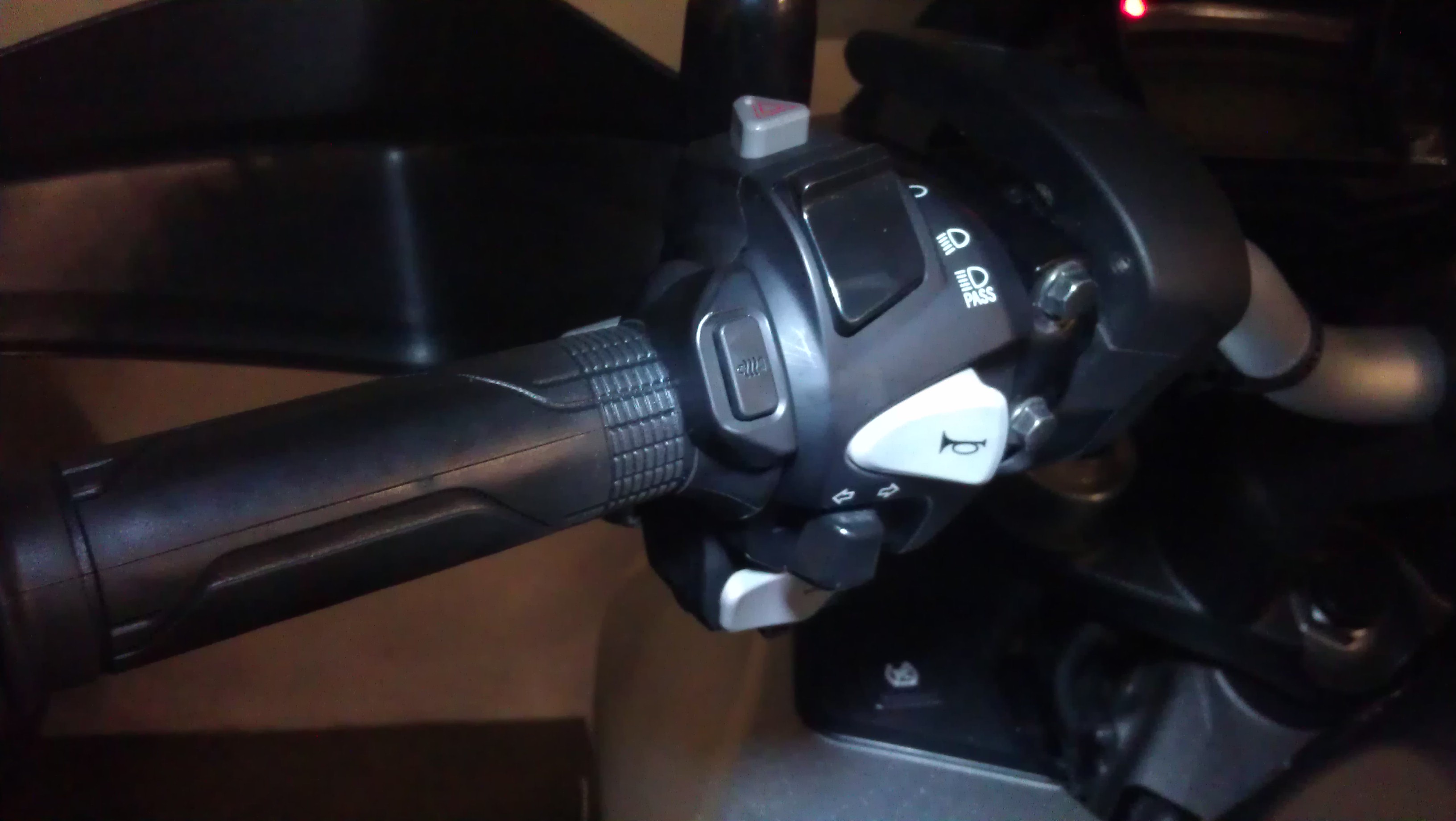

    So, jetzt ist es geschafft!
    Nach einigen Arbeitsstunden habe ich die originale Honda Griffheizung an meinem Crosstourer verbaut. :dance:
    Ich habe mich ziemlich genau an die Einbauanleitung gehalten. Es war teilweise nicht einfach. Zb den Kabelbaum hinter dem Rahmen zu verlegen. Von vorne über dem Kühler hinter den Rahmen und dann mit den bereits verlegten Kabeln wieder nach vorne zur Gabelbrücke. Der linke Lenkergriff war dafür relativ einfach auszutauschen. Beim rechten haben sich die Gaszüge zuerst ein wenig gewehrt, aber nachdem ich den Lenker abgebaut habe, konnte der Griff vom Lenker gezogen werden und dann war auch keine Spannung mehr an den Gaszügen. Dann noch die Kabel mit den Kabelbindern sorgfältig befestigt und es sieht aus wie wenn das immer schon so gewesen wäre :D
    Und sie funktioniert sogar :o
