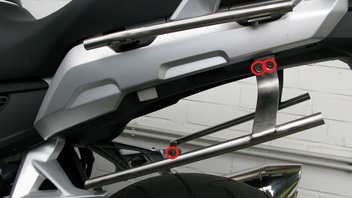

...Wie hast du die Abstuetzung zur Fussrastenhalterung gemacht?...
der untere rote Kreis ist eine Inbusschraube, die ein bestehendes Gewinde auf der Innenseite der Fussrastenhalterung verwendet.
Die beiden oberen Kreise sind die Verbindung von Ober- und Unterteil der Halterung selbst, sie haben natürlich keinen Kontakt
mit dem Motorrad. Es muss am Motorrad nichts verändert werden, die Teile sind rückstandsfrei zu montieren und zu demontieren. -

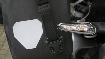

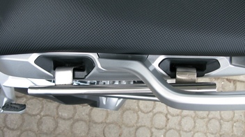

Hi tomw,
vielleicht ist das eine Lösung für dich. Die Taschen sind von Ortlieb (Moto) und haben einen Schnellverschluss. Dran und ab in zwei Sekunden. Die Halterung ist handgefertigt aus Edelstahl.
