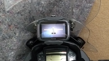

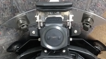

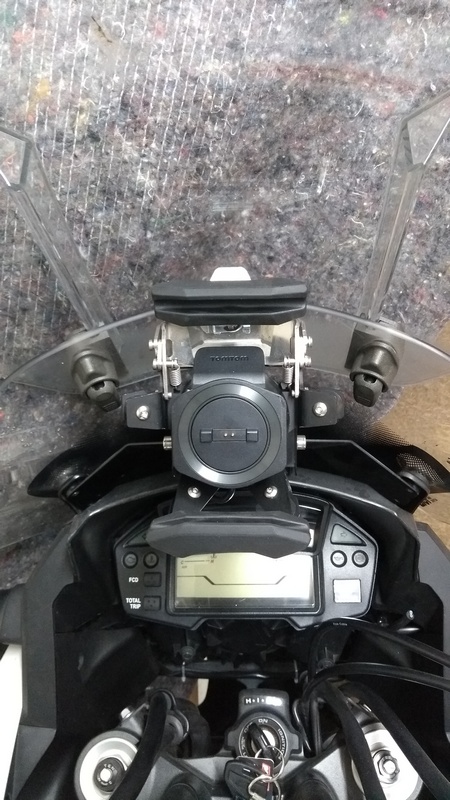

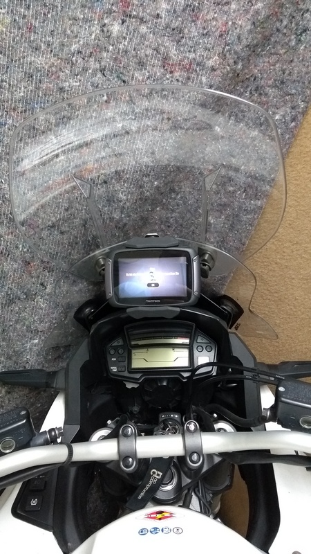

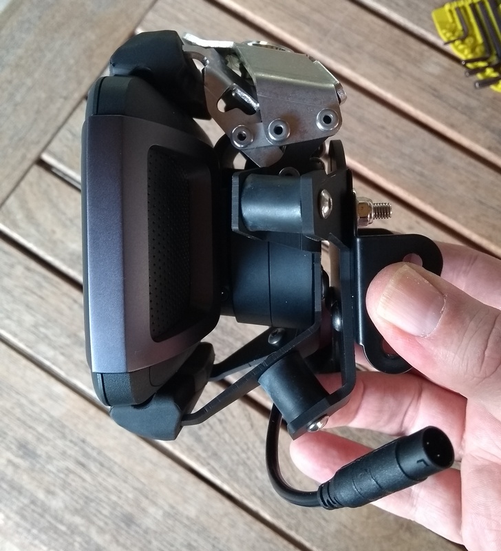

Leider nicht. Bin grad mal meine Hausrunde gefahren, das Navi samt Halterung wackelt wie verrückt. So ist das unbrauchbar, ich vermute, es liegt am höheren Gewicht und dem Umstand, dass die ganze Konstruktion weiter hervorschaut als das Zumo mit seiner Halterung. Von der Position her finde ich es ideal, man kann halt nur wenig erkennen...

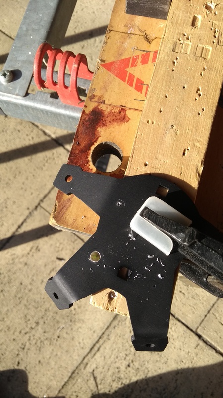

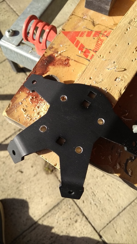

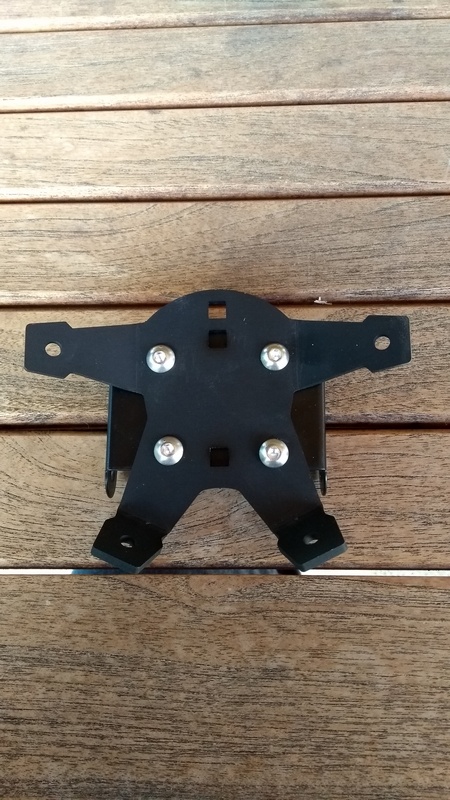

...Wenn ich das Ding dran habe, wahrscheinlich so innerhalb der nächsten zwei Wochen, drehe ich eine Runde, mache Fotos und berichte.

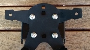

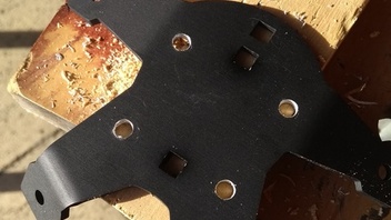

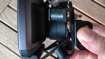

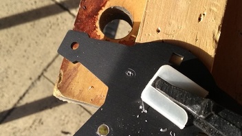

So, heute hab ich mich mal drangegeben und die Touratech Halterung an dem Träger von navihalter.de befestigt.
Als Schrauben habe ich 4 Stück M5x16 genommen, die M5x10 sind für die selbstsichernden Muttern mit den Unterlegscheiben einen Millimeter zu kurz.
Hier die Bilder:
