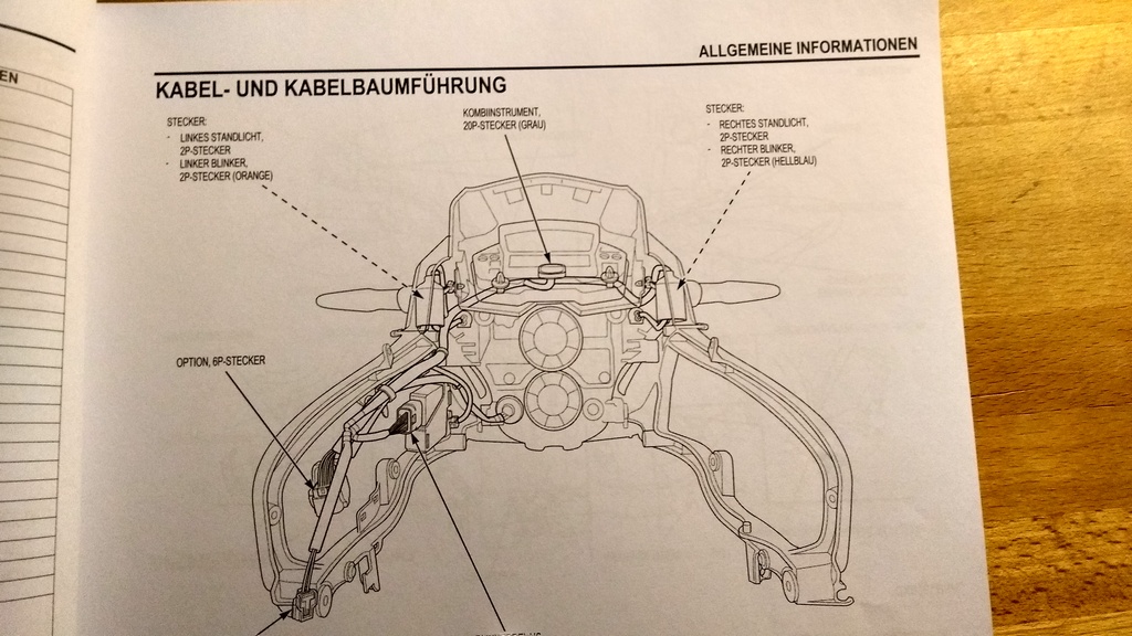

Weil der Stecker nicht "Serie" dort liegt...Bist du dir da ganz sicher?
Zitat von LangerAlles anzeigen
Was sind denn Kabelklauklemmen?
Sowas hier:
Schnell und praktisch, leider aber auch fehlerträchtig. Die Messerleiste der Klemme durchschneidet die Isolierung und stellt eine i.d.R. gasdichte Verbindung zum innenliegenden Leiter her. Oft wird der jedoch auch beschädigt, zumindest teilweise, weil es sich ja um mehrere einzelne Drähte handelt. Ich würde von der Verwendung abraten.
Bei mir steht es auch nicht im Serviceheft, aber ich meine mich zu erinnern, dass da mit einem Körner irgendwo eine Markierung hinterlassen wurde...
Alles anzeigen

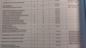

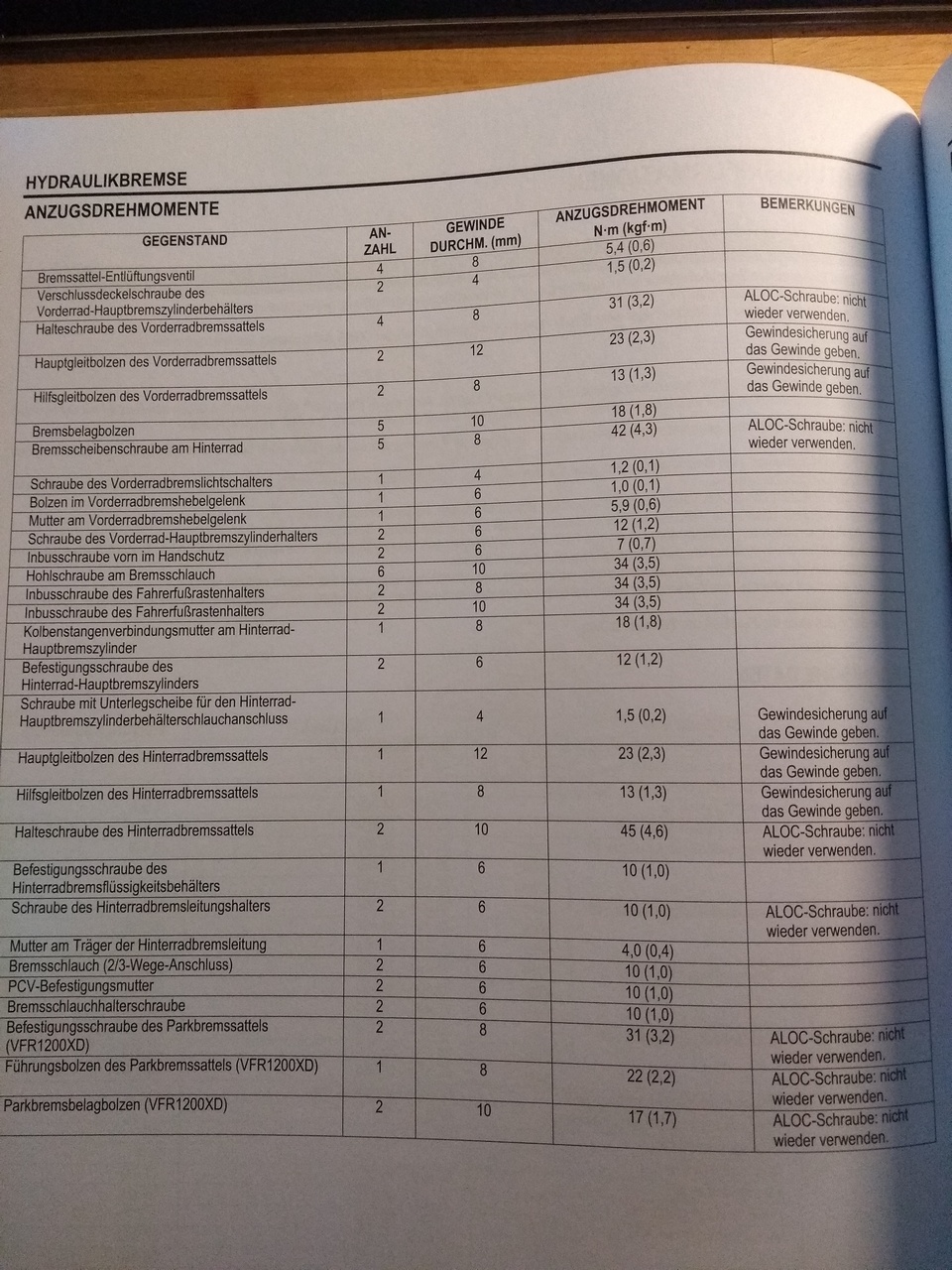

hier die Liste der Anzugsdrehmomente aus dem WHB (Stand 12/2011) für den SC70.
Sorry, war Quatsch (wer lesen kann...)
