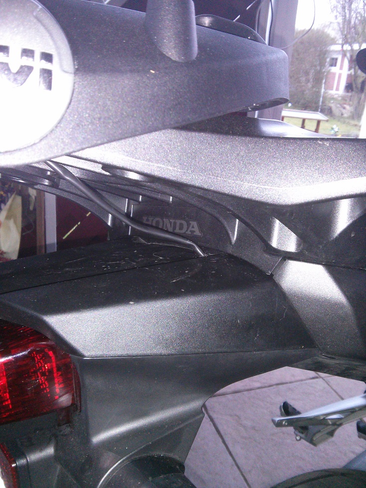

Hier mal noch was zu diesem Thema (ohne Kommentar) , gefunden bei Facebook:
Nicht schön, aber es funst. ein kleines Loch in die Rücklichtabdeckung gebohrt, Kabel durchgezogen an die richtigen Bremslichtkabel
Grün = Masse,
Grün - Gelb = Bremslicht
mit den mitgelieferten Klemmen angeschlossen, Enter.
Na toll. Bin grade mit der Frickelei das TopCase-Bremslicht mit dem dem Moped zu verbinden fertig, da sehe ich hier im Forum ( ManfredK) wie die Kabelbelegung ist.
Egal, ich habe es jetzt auch hin bekommen.Guck´st Du:

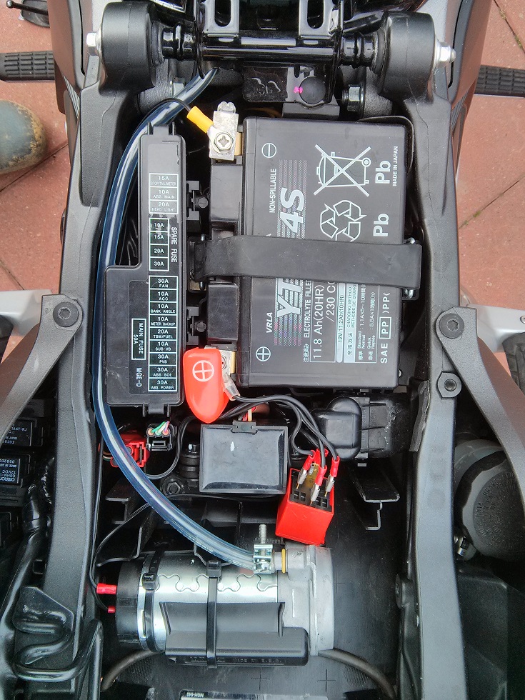

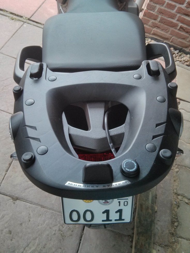

Habe mir das Topcase V47 TECH von Givi mit Stopplicht-LED´s montiert. Jetzt die Frage
: wo greife ich, ohne das Heck zerlegen zu müssen,
Strom vom Stopplicht ab. Muss zugeben, nicht der pfiffigste Schrauber zu sein,Der über jeden Tipp dankbare
