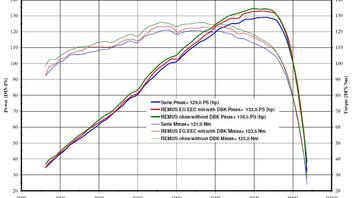

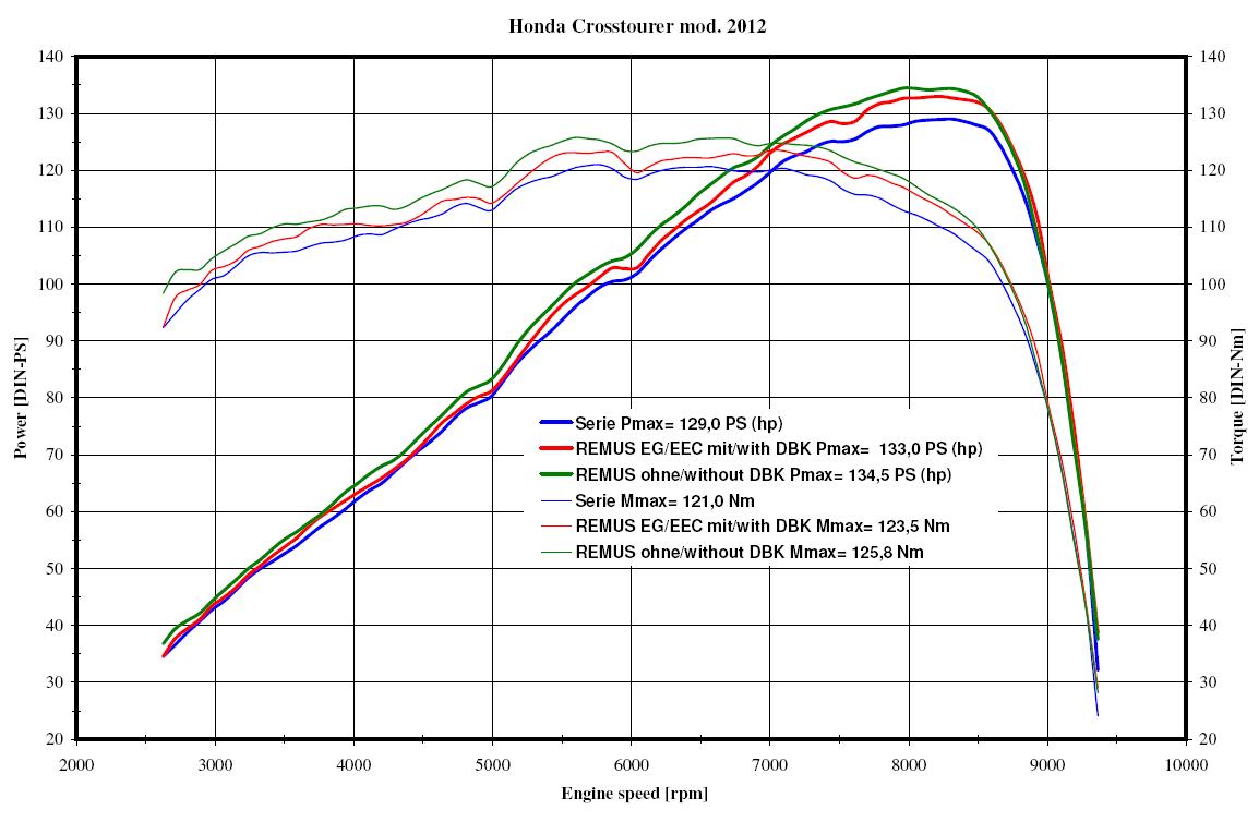

    Danke fuer die Infos.
    Wozu die Kurve? Ich schau gern in welchem Bereich man gut fahren kann.
    Dafuer extra auf'n Pruefstand lohnt nicht, die Kurven von musikmirko1111 zeigen auch 'ne Menge.
    Na zumindest weiss ich nun, dass ich kein Geld fuer 'ne Remusanlage ausgeben wuerde ;)
