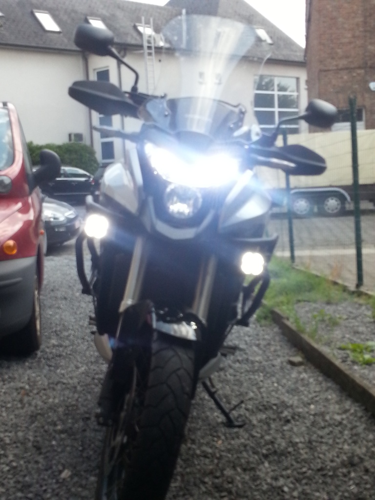

#9 Xenon hier:
http://www.well-done-xenon.be/xenonset-voor-de-motor/Die Tagesfahrleuchten habe ich bei Amazon.de bestellt:
http://www.amazon.de/dp/B003A6…217221_31005211_M3T1_dp_2Die Tagesfahrleuchten gehen automatisch an wenn der motor läuft. Da braucht mann kein extra schalter zu montieren.
