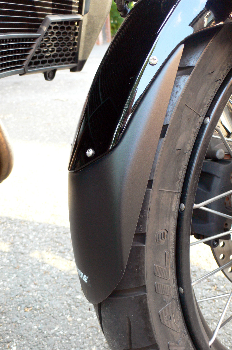

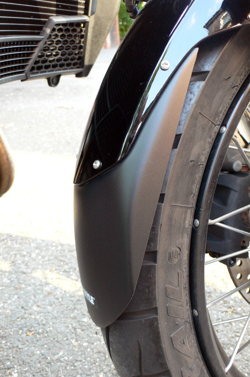

    Den Spritzschutz vorne, den hat ja wohl fast jeder.
    [attachment=2]Bodystyle-s.JPG[/attachment]

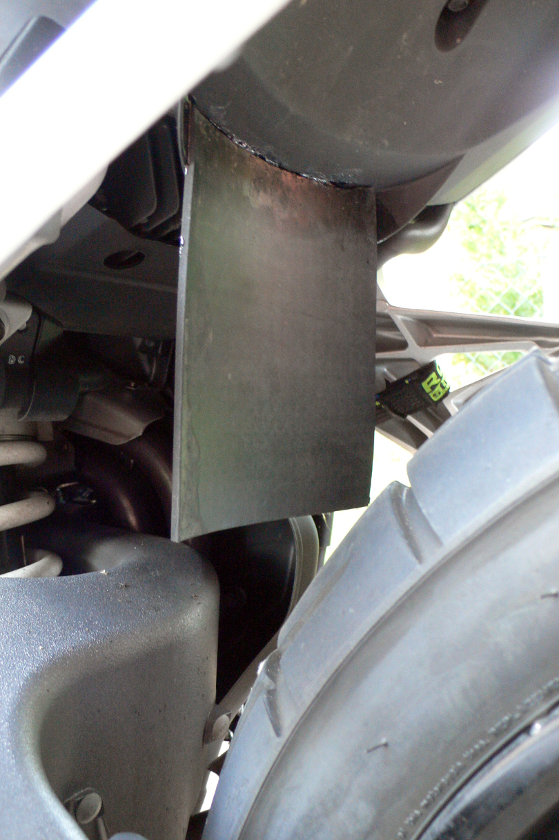

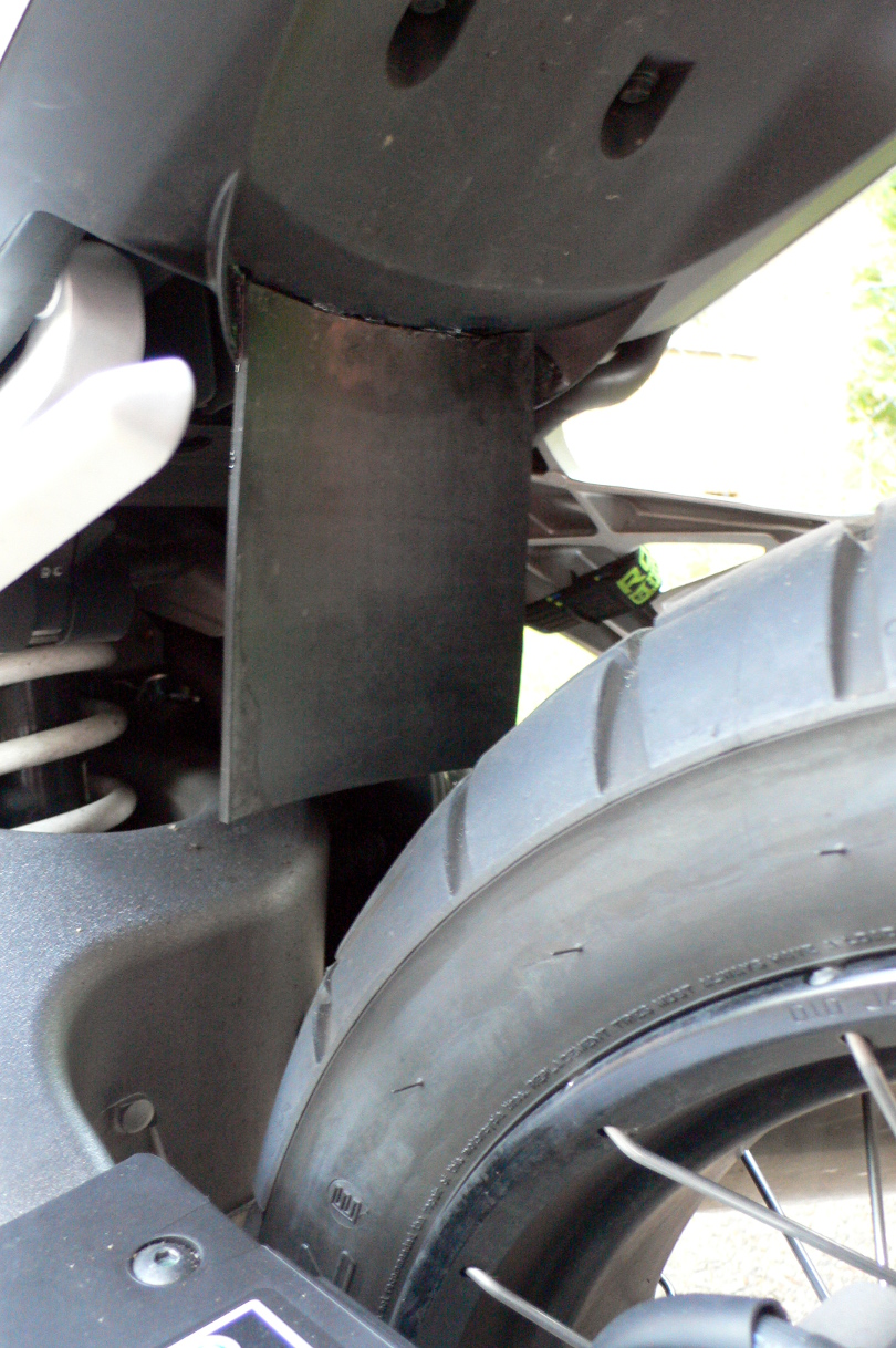

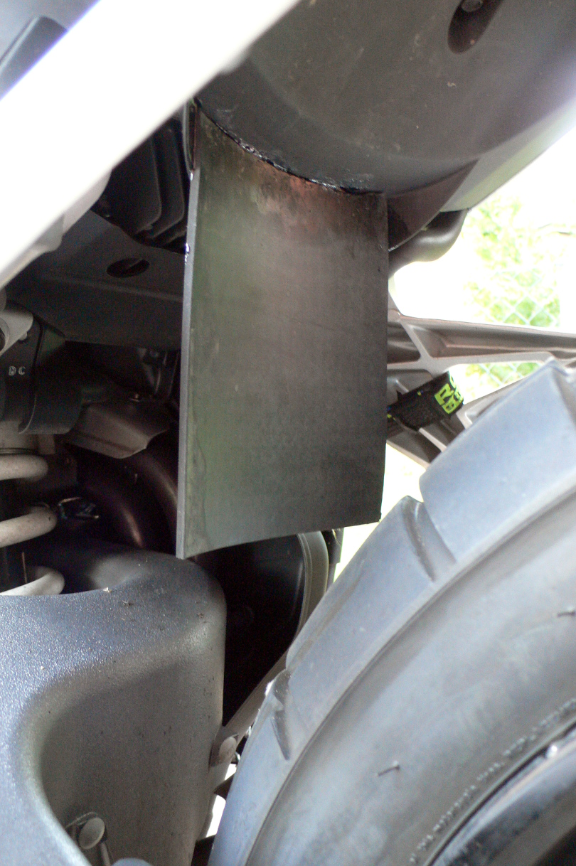

    Spritzschutz fuer's Federbein:
    Bei Belastung ist der Spalt in Richtung Federbein komplett geschlossen.
    Transportgurtband 3mm mit einer Gewebelage.
    [attachment=1]Spritzschutz Hinterrad1-s.JPG[/attachment]
    [attachment=0]Spritzschutz Hinterrad2-s.JPG[/attachment]

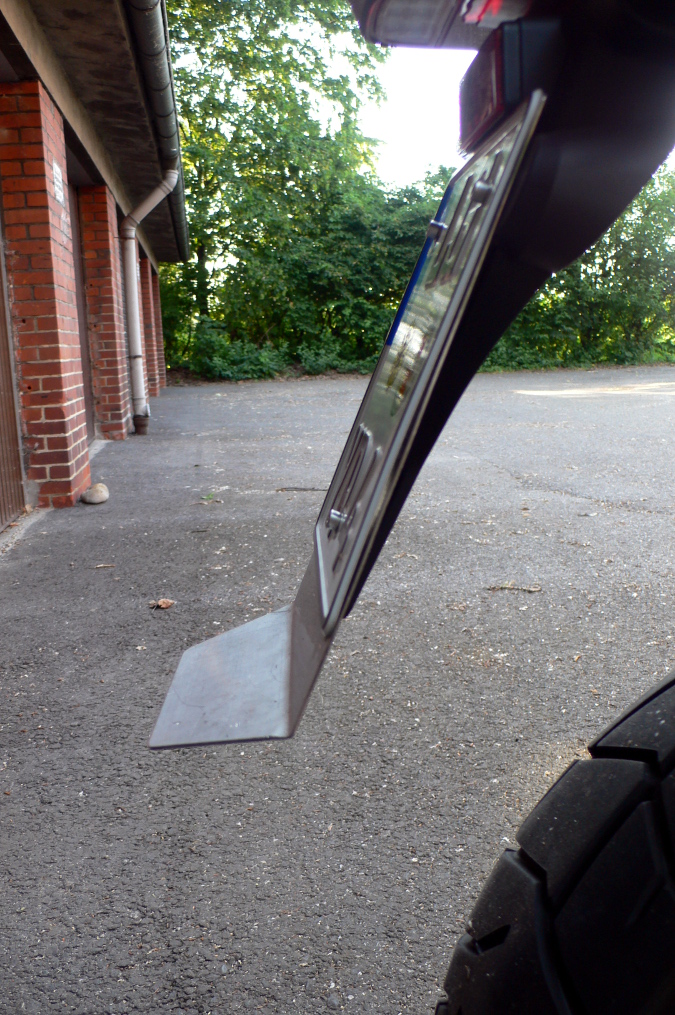

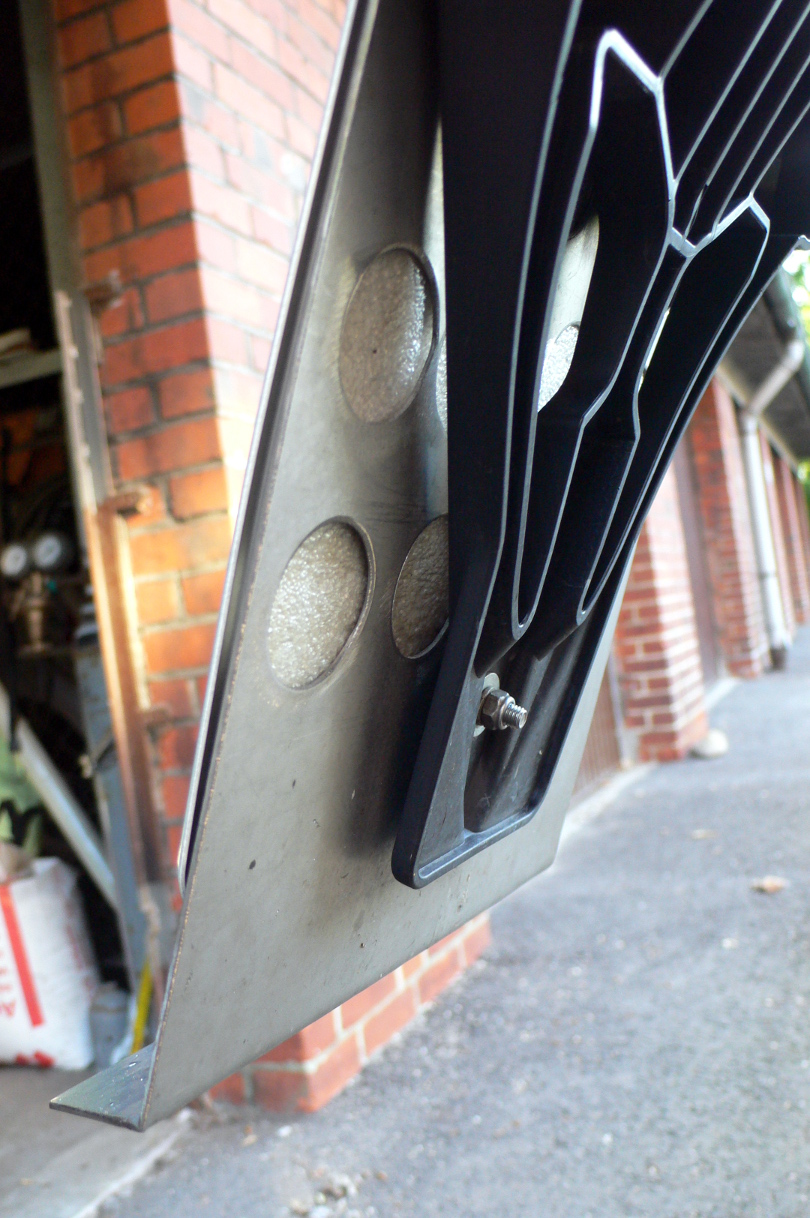

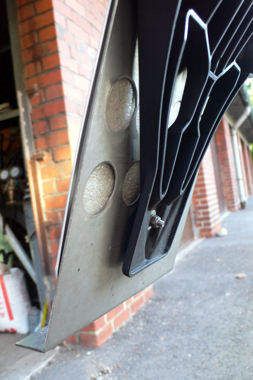

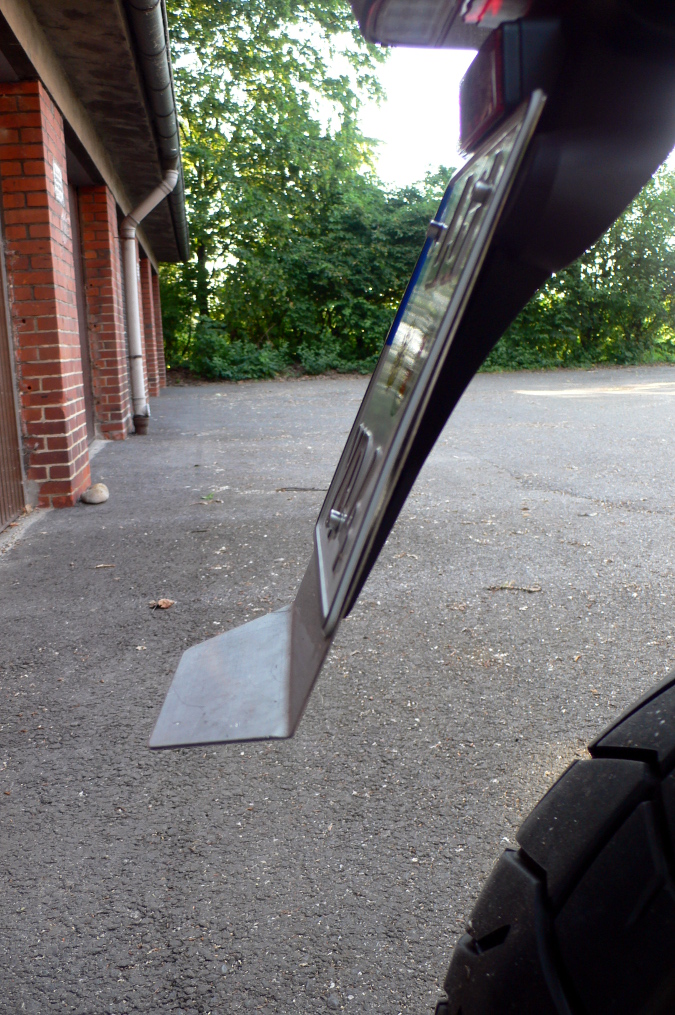

    Spritzschutz hinten:
    1.5mm Edelstahl, gestanzt zur Gewichtsersparnis, Folie zwischen Spritzschutz
    und Nummernschild. Winkel 127°, Anschraegungen 30°
    [attachment=2]Spritzschutz hinten1-s.JPG[/attachment]
    [attachment=1]Spritzschutz hinten2-s.JPG[/attachment]

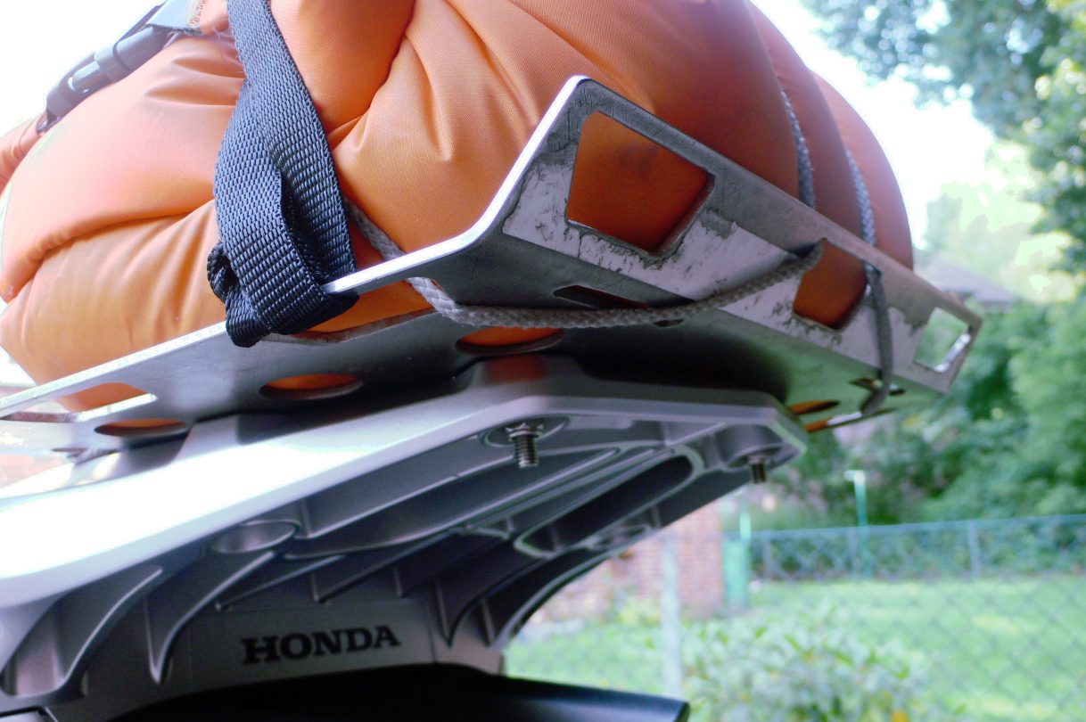

    Gepaekbruecke:
    2,5mm Titanblech, gestanzt zur Gewichtsersparnis,
    Riemenoeffnungen ausgefraest und geschliffen,
    Zwischenlage zum Honda-Traeger 2mm Anti-Vibrationsgummi.
    [attachment=0]Gepaeckbruecke2-s.JPG[/attachment]

    wie hast Du den Spritzschutz befestigt?
    Ingolf
    Ex AT Adventure Sports 1000
    Hallo Ingolf,
    Geklebt.
    Zweikomponenten, schnellaushaertenden Hochfestkleber.
    Beide Teile gut mit Bremsenreinger reingen,
    auftragen, anhalten, anpressen, 5 min. festhalten,
    24h lang in Ruhe, ohne Erschuetterunegn etc, aushaerten lassen.
    Bohren wollte ich nicht, die kleine Ableitflaeche ist sehr gut dafuer geeignet,
    da sie so positioniert ist, dass der Spalt mit dem vertikal angebrachten Spritzschutz,
    (Bei Belastung!!) geschlossen wird und das Federbein
    so wenig wie moeglich eingesaut wird.
