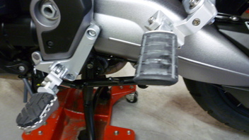

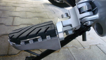

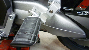

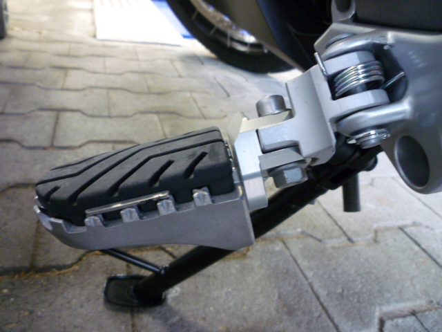

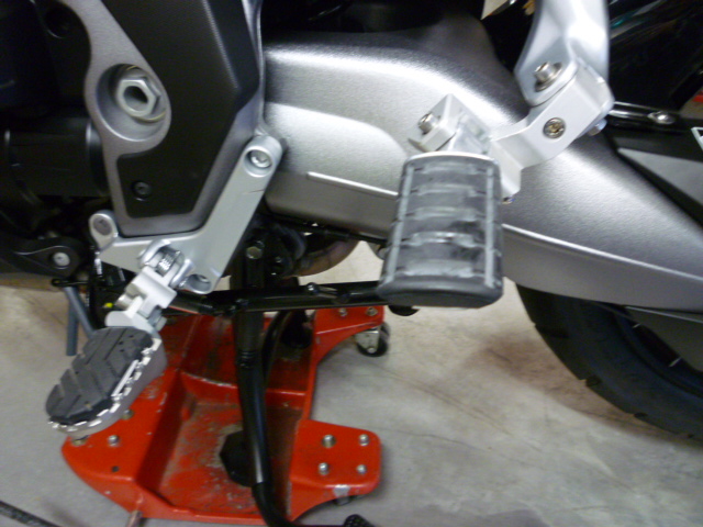

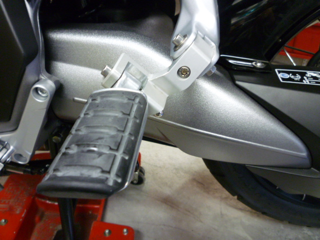

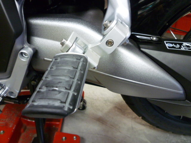

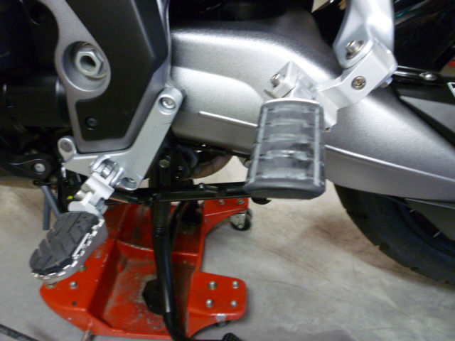

    Hallo Dieter,
    Wir hatten das gleiche Problem . meine Frau ist 1,70 und lange Beine. Wir haben die fussrastenverlegung mit 5 cm verbaut. Sie stört und beeinträchtigt auch nicht. Die gibt es übrigens auch bei polo. Wir hatten diese auch schon an unserer deauville. Wir haben aber auch eine Bagster Sitzbank.
