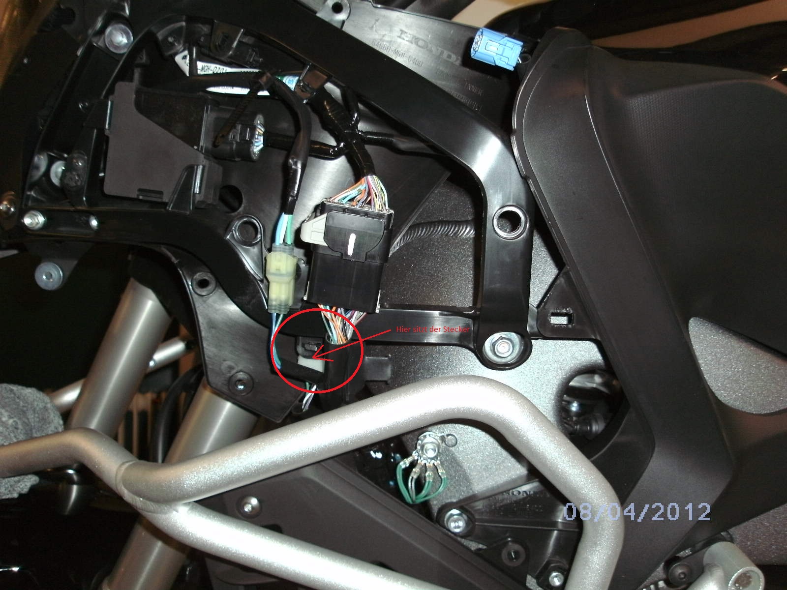

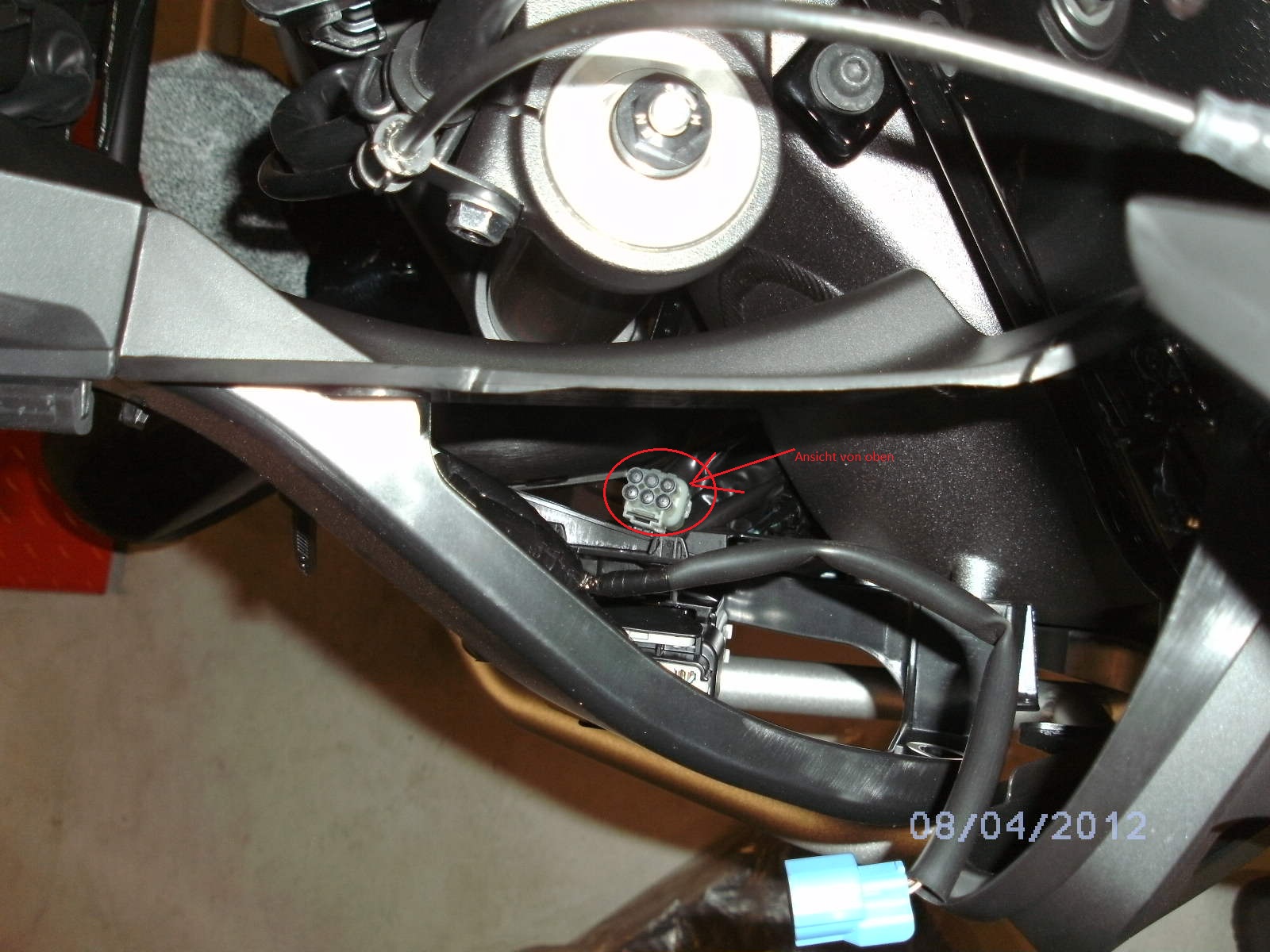

    Hallo Gerd,
    habe leider kein Bild von dem Zusatzkabelstrang :oops:
    Der Kabelstrang ist ca. 20cm lang.
    Der Stecker ist 6 polig, aus dem Stecker kommen dann 3 Steckdosen raus.
    Also aus eins mach drei.
    Auf dem Bild siehst du wo der Zusatzkabelstrang angesteckt wird.

  • #54
    Hallo Wolf,
    Der Strom am Zusatzkabelbaum (ist bloß ein Dreifachstecker...) ist übers Zündschloss geschaltet. Hab bei ebay passende Stecker gefunden - such ich Dir bei Interesse raus - die in die drei originalen passen - dan muss man die nicht abschneiden... Original Heizgriffe, Nebellampen und Steckdose werden da direkt angeschlossen - ohne Relais. Wenn Du also nicht mehr Strom ziehst als das Originalzubehör, brauchst Du kein Relais... Ich hab LED-Nebelscheinwerfer, Heizgriffe von Louis und Steckdose (2 USB) direkt angeklemmt - funktioniert problemlos. Viel Erfolg...
