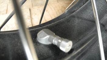

    weis einer von euch welche Ventilgröße im Vorderrad ist? Ich möchte beim Reifenwechsel gleich auf ein Eckventil umrüsten.Bei der Bestellung ist mir aufgefallen, das es 8 und 11 mm Ventile gibt. :think:
    Mirko
    Hi,
    mein Reifenmann hat mit keine eingebaut.
    Grund: Dichtfläche ist zu klein,
    der Durchmesser der Dichtfläche (Auflagefläche) an der Felge ist zu gering ist.
    Also ich hab die abgewinkelten Ventile seit dem ersten Reifenwechsel 2012 an den Felgen. Bis heute (24000 km) keine Probleme oder Undichtigkeiten. Reifen hält Luft so wie es sein soll. Montage erfolgte beim FHH.
