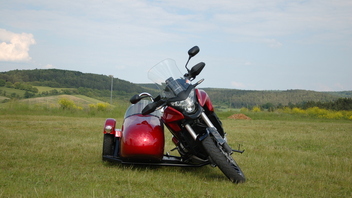

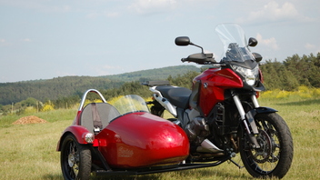

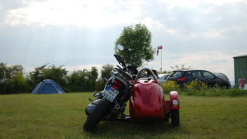

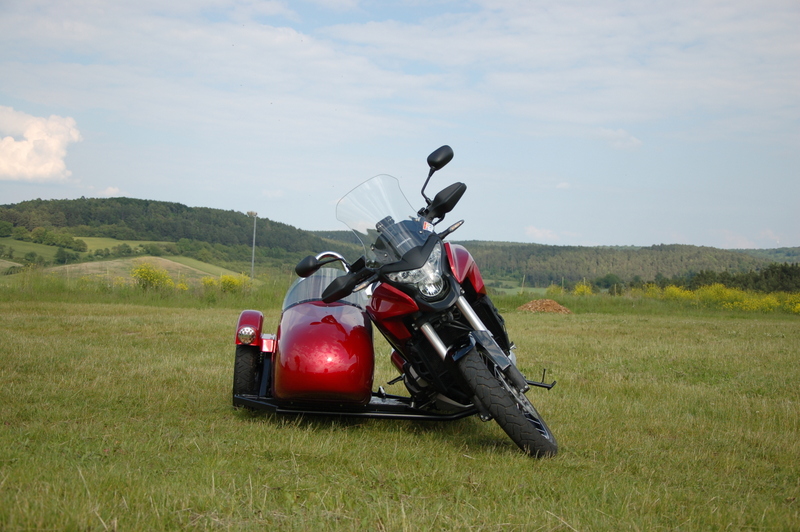

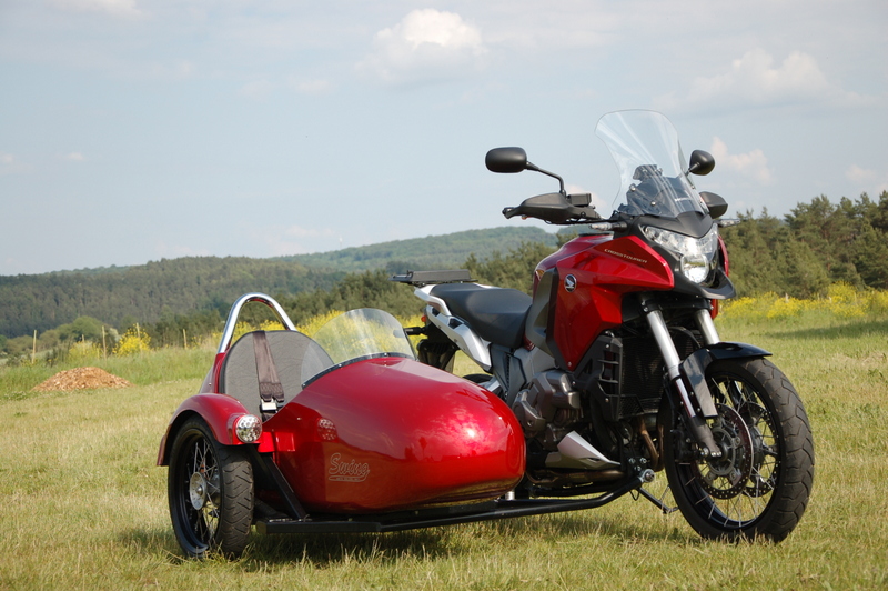

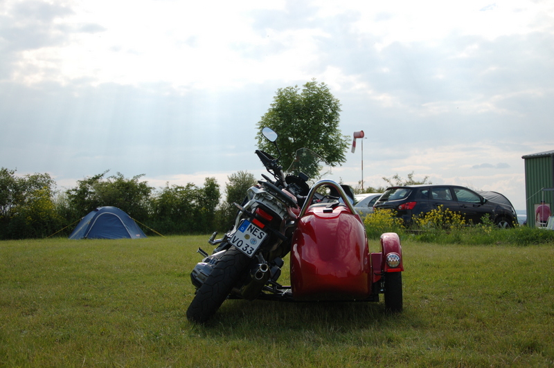

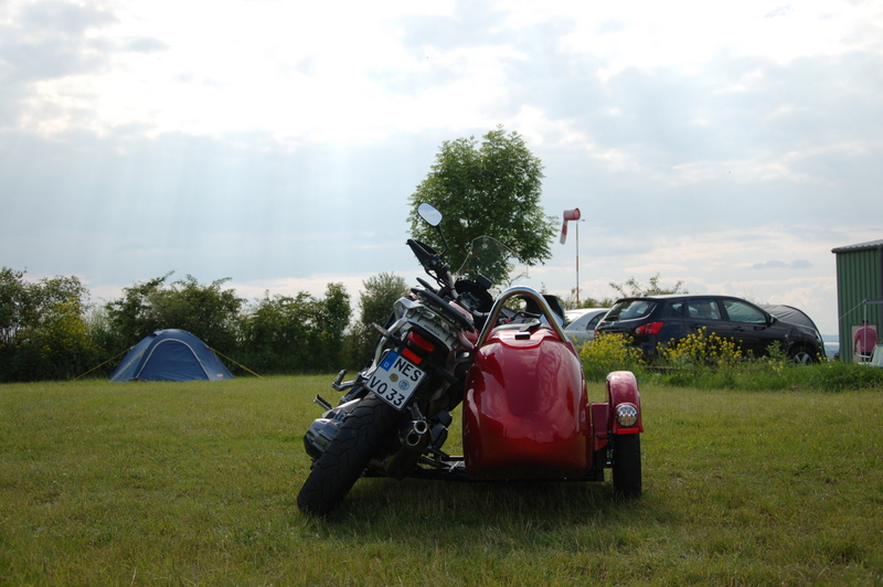

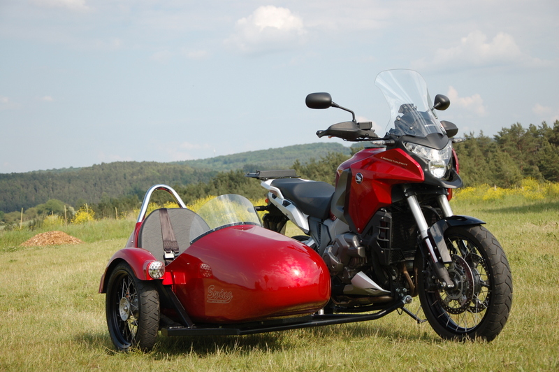

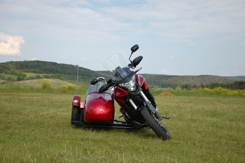

also der Schwenker fährt sich fast wie ein Solomotorrad. Schräglage nach "links" ohne Einschränkung, nach "rechts" im Moment 38 Grad Schräglage möglich. Nach rechts gibt es einen "Anschlag" damit Lenker und Besatzung nicht mit dem Boot kollidieren.
In Linkskurven wird der Schwenker sehr breit (ca 2,4m).
Durch unser Getriebe findet beim Beschleunigen kein Lastwechsel statt, läuft also absolut gerade auf der Strasse.
Der Hilfsrahmen ist unter dem Motor befestigt.
Schwenker lässt sich innerhalb von fünf Minuten abnehmen. 2 Bolzen und ein Elektrostecker.
Anbei ein paar Bilder.
Alexander
