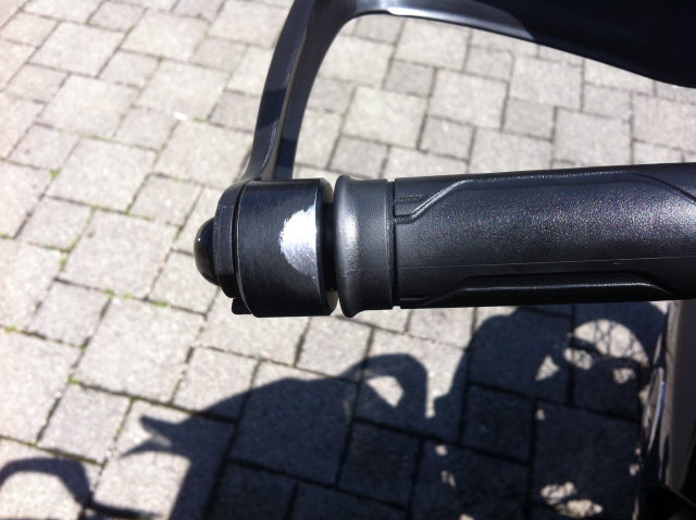

#13 Zitat von PaulDa musst du ja schon ne Menge gefahren sein das der Griff schon so abgenutzt ist? Hoffe das außer dem Griff nichts Ernstes war?
Nach ewas mehr als 7000km sah er so aus... irgendwann ist er dann durchgewetzt.
Ansonsten halt die "üblichen" Verschleissteile..Gruß
Dirk -
