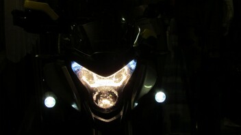

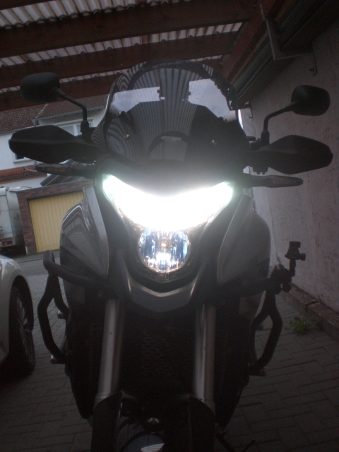

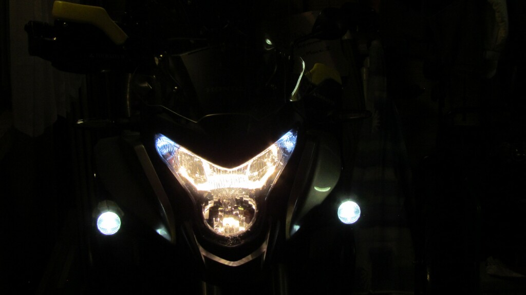

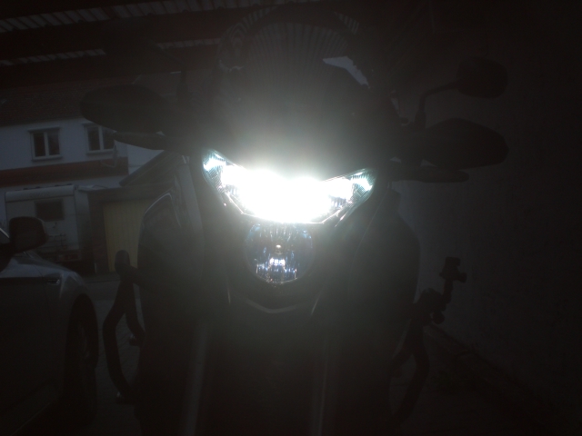

    Da aber Bilder mehr aussagen, als 1.000 Worte, schaut einfach in meine Galerie!
    Ich habe versucht, die Bilder so hinzubekommen, wie es in der jeweiligen Szene auch in Natura ausgesehen bzw. gewirkt hat.
    Ich bin jetzt voll zufrieden mit dieser Kombination!

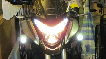

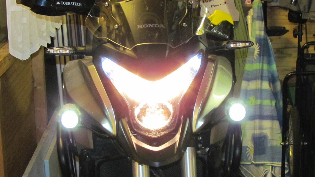

    Hier ein Bild:
    [attachment=1]IMG_5994s.jpg[/attachment]
    [attachment=0]IMG_5995s.jpg[/attachment]
