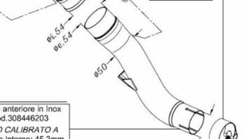

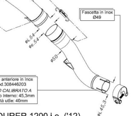

    An der Dichtung kann es aber eigentlich nicht liegen, die ist ja so dick, dass sich das Rohr sonst gar nicht aufschieben lassen würde.
    Möglicherweise hat aber die Werkstatt versucht, die Auspuffschelle innen (wie beim Original) an den Fußrastenausleger zu schrauben und dadurch den ganzen Auspuff verdreht.
    Da der Auspuff aus drei Teilen besteht, müsste man den doch eigentlich so fixieren können, dass er passt.
    Oder es liegt tatsächlich ein Fehler am Auspuff vor, dass z.B. die Biegung des ersten Rohrs nicht stimmt oder so. Dann hilft nur, den Auspuff zurück zu geben.
